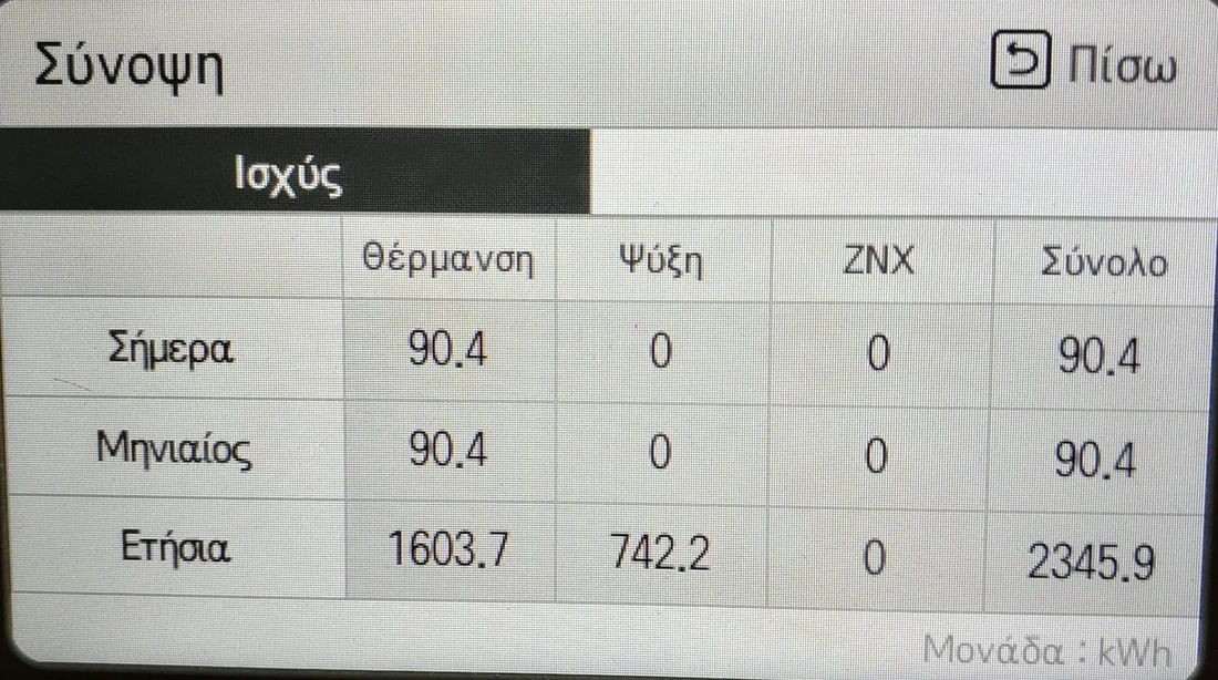

galex08 Δημοσιεύτηκε November 25, 2024 at 07:25 πμ Δημοσιεύτηκε November 25, 2024 at 07:25 πμ Χτες άνοιξα την αντλία θερμότητας και την γύρισα από τη ψύξη που είχε μείνει από το καλοκαίρι στη θέρμανση και μετά από μιάμιση ώρα που τσέκαρα είδα στις πληροφορίες κατανάλωσης 90,4kwh! Μέσα σε 4-5 ώρες που κοίταζα συνεχώς πήγε σταδιακά και φυσιολογικά θα μπορούσε να πει κανείς στις 102kwh. Μπορεί να έχει κανείς καμιά εξήγηση για την απίστευτη κατανάλωση στο startup πριν καραφλιάσω τελείως?
dkyr Δημοσιεύτηκε November 25, 2024 at 09:27 πμ Δημοσιεύτηκε November 25, 2024 at 09:27 πμ Προφανώς το νούμερο που αναφέρει η αντλία είναι λάθος. Για να κάψει 90KWh σε 1,5 ώρα θα πρέπει να έχει ισχύ 90/1,5= 60 KW....
