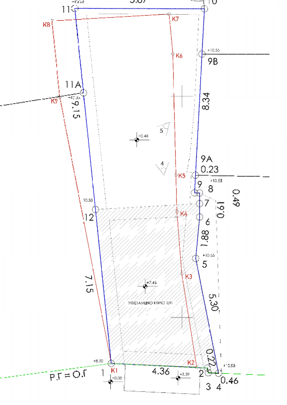

apostolis apostolakis Δημοσιεύτηκε December 5, 2024 at 06:12 μμ Δημοσιεύτηκε December 5, 2024 at 06:12 μμ (edited) Ευχαριστώ για τις απαντήσεις σας. Θα γίνω πιο συγκεκριμένος. Εχουμε Εμβαδό στο Κτηματολόγιο 71.52τ.μ (κόκκινο) και Εμβαδό Αποτύπωσης Τοπογραφικού 79.42τ.μ. (μπλέ), που είναι κατα την πολεοδομία εκτός αποδεκτής απόκλισης, ενώ υπάρχει και σημαντική απόκλιση και ασυμβατότητα και στο σχήμα (βλ. συννημένο). Προφανώς είναι περίπτωση που χρήζει διόρθωσης κτηματολογίου, αλλά για λόγους αποφυγής καθυστερήσεων εξετάζω αν υπάρχει κάποιος τρόπος να το υπερβούμε για τώρα, ακόμα και αν μελλοντικά τελικά χρειαστεί να γίνει αυτή η διόρθωση. Δεν κατάλαβα καλά το σημείο που αναφέρεις Didonis " είχαν και μια διαδικασία που όταν κάποιος δεν υπογράφει ή δεν μπορεί να βρεθεί να εγκριθεί (κάτι σαν δικαστήριο τυπικό) " , ποια διαδικασία είναι αυτή, εάν ξέρεις που μπορώ να μάθω παραπάνω για αυτή, έχω φάει το κόσμο....Φαντάζομαι ότι θα προβλέπεται κάτι ώστε προσωρινά να εκγρινεται η διόρθωση εφοσον αποδεδειγμένα έχει γίνει προσπάθεια ενημέρωσης από τους υπόλοιπους όμορους, αλλά ο απών να διατηρεί το δικαίωμα της ενστασης, λέω τώρα εγώ. Και πάλι ευχαριστώ για το χρόνο σας... Edited December 5, 2024 at 06:21 μμ by apostolis apostolakis
Didonis Δημοσιεύτηκε December 5, 2024 at 06:40 μμ Δημοσιεύτηκε December 5, 2024 at 06:40 μμ (edited) 1 ώρα πριν, apostolis apostolakis said: .......Φαντάζομαι ότι θα προβλέπεται κάτι ώστε προσωρινά να εκγρινεται η διόρθωση ... Ειλικρινά δεν φαντάζομαι να κάνει το κτηματολόγιο προσωρινή διόρθωση ..... Για αυτό σου είπα φρόντισε με έμπειρο Τοπογράφο αυτό που σου λέει και ο Ντάνος να κανεις διαδικασία γεωμετρικής μεταβολής ή ότι προβλέπει σαν διαδικασία. Σου είπα δεν είναι στην δική μου εμπειρία.... απλά το έχω δει σε συνεργάτες ..... Κι απ ότι βλέπω στο οικόπεδο σου είναι άμεση ανάγκη να έρθει σωστά διότι είναι άρες μάρες η κατάσταση του ως είναι. Edited December 5, 2024 at 07:14 μμ by Didonis 1
