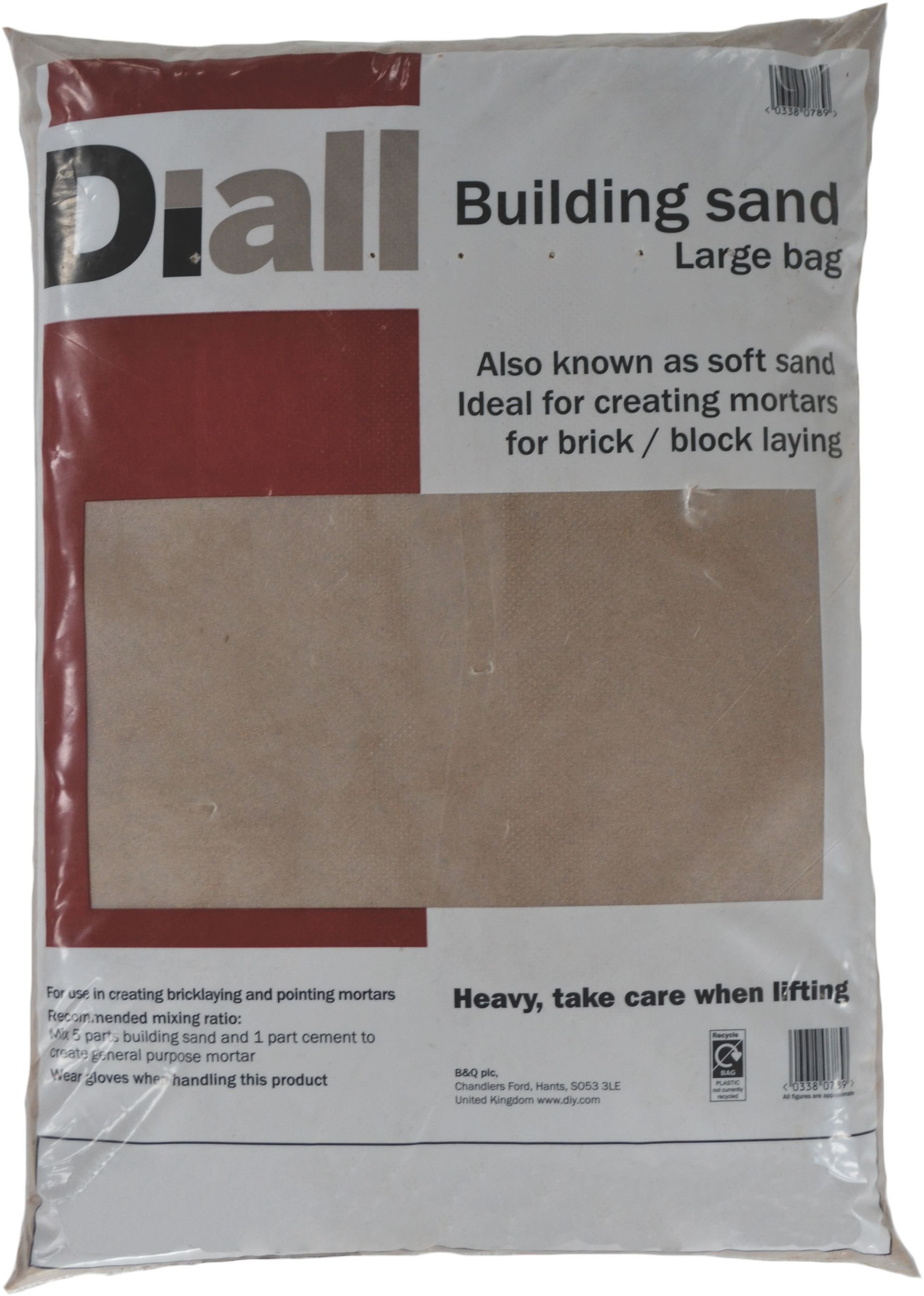

Όπως φαίνεται στο βίντεο παρόλο που γράφει η σακούλα "building sand" δεν πρόκειται για απλή οικοδομική άμμο. Μάλιστα όπως φαίνεται από το χρώμα, πρέπει να περιέχει αργιλόχωμα...
Η συγκεκριμένη άμμος είναι αυτή στη φώτο
Ρώτησα τον τύπο τι ;άμμος είναι ακριβώς και μου έστειλε το δελτίο κατασκευαστή:
Την αναφέρει ως "Aggregates for Mortar - 0/2mm washed building sand.
Τι ακριβώς ειναι αυτό? :shock:
Γενικώς σε Αγγλικά βίντεο που δείχνουν πως χτίζουν τα τούβλα σχεδόν όλοι έχουν την ίδια ακριβως υφή στη λάσπη τους!
https://www.my-sds.co.uk/Admin/ViewDocument.aspx?ID=756dfa4d-8337-44b3-b729-616c6c0af30f&reportID=7
