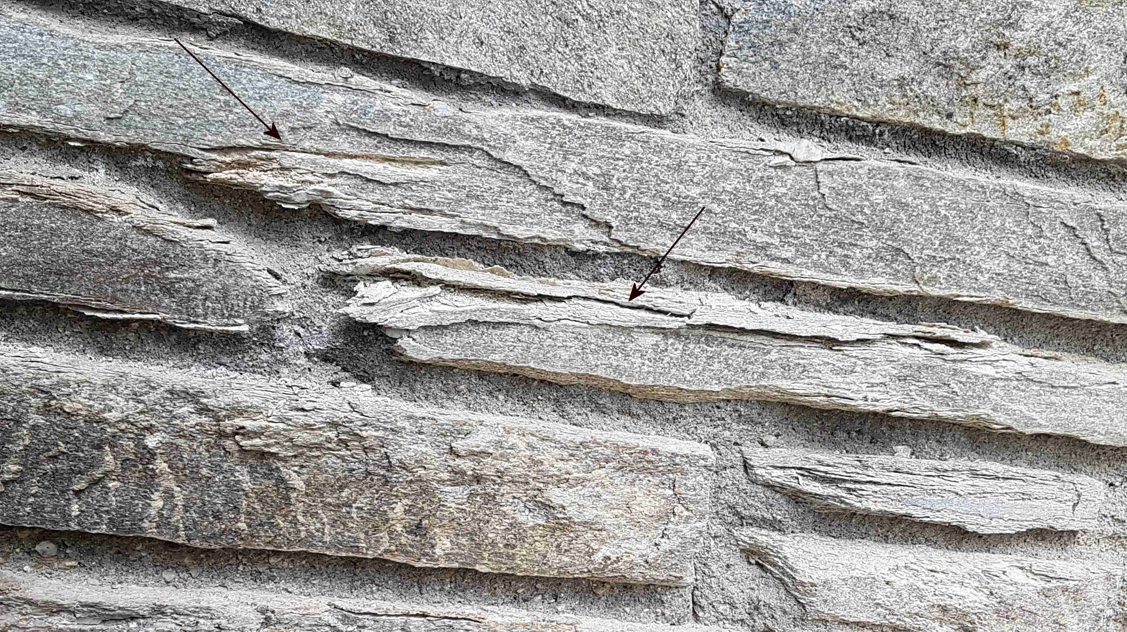

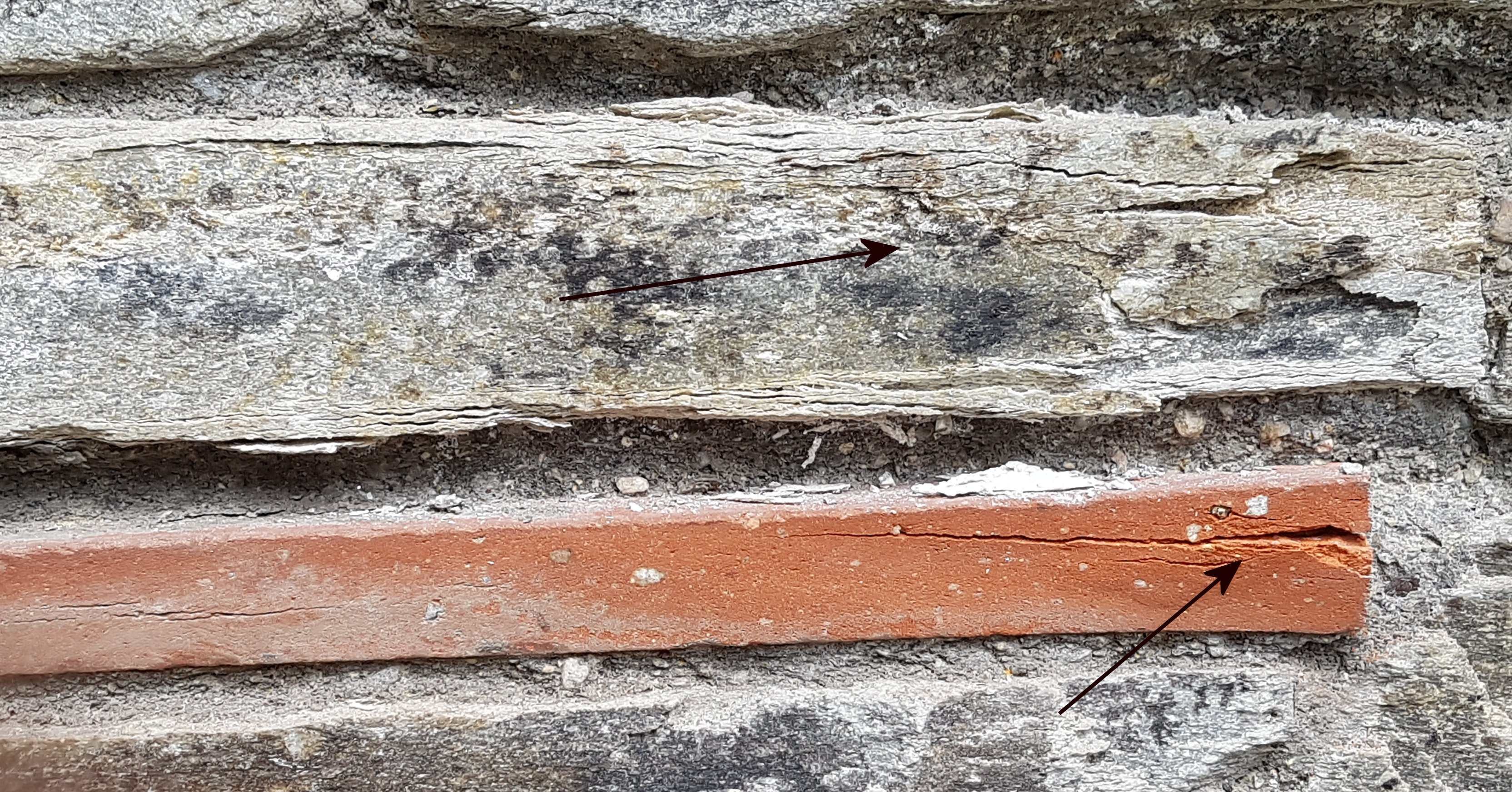

Χιονία Τσιτσέλη Δημοσιεύτηκε Μάιος 17 , 2019 Share Δημοσιεύτηκε Μάιος 17 , 2019 (edited) Καλημέρα . Οι πέτρες στον εξωτερικό τοίχο έχουν κτιστεί πριν 20 χρόνια και δεν παρουσίαζαν κανένα πρόβλημα . Εδώ και ένα χρόνο κάποιες πέτρες και σε ένα σημείο του τοίχου θρυμματίζονται . (όπως βλέπετε στις φώτο). Ακόμα και τα ενδιάμεσα διακοσμητικά τουβλάκια σχίζονται και πέφτουν . Τι φταίει ; Ευχαριστώ Να υπάρχει επικοινωνία με συντονιστή για να ανέβουν οι φωτογραφίες του ερωτήματος. Pavlos33 Edited Μάιος 18 , 2019 by Pavlos33 Link to comment Share on other sites More sharing options...
ppanag Δημοσιεύτηκε Μάιος 18 , 2019 Share Δημοσιεύτηκε Μάιος 18 , 2019 Για κάποιο λόγο δεν βλέπω τις φωτογραφίες, αλλά από την περιγραφή σας υποψιάζομαι ότι υπάρχει μεγάλη υγρασία μέσα από την διακοσμητική λιθοδομή... Link to comment Share on other sites More sharing options...
Χιονία Τσιτσέλη Δημοσιεύτηκε Μάιος 19 , 2019 Συγγραφέας Share Δημοσιεύτηκε Μάιος 19 , 2019 On 17/5/2019 at 10:23 ΠΜ, Χιονία Τσιτσέλη said: Καλημέρα . Οι πέτρες στον εξωτερικό τοίχο έχουν κτιστεί πριν 20 χρόνια και δεν παρουσίαζαν κανένα πρόβλημα . Εδώ και ένα χρόνο κάποιες πέτρες και σε ένα σημείο του τοίχου θρυμματίζονται . (όπως βλέπετε στις φώτο). Ακόμα και τα ενδιάμεσα διακοσμητικά τουβλάκια σχίζονται και πέφτουν . Τι φταίει ; Ευχαριστώ Να υπάρχει επικοινωνία με συντονιστή για να ανέβουν οι φωτογραφίες του ερωτήματος. Pavlos33 Επάνω από την λιθοδομή υπάρχει ακάλυπτο μπαλκόνι . Από το σιφόνι στο δάπεδο του μπαλκονιού , που ήταν βουλωμένο ή είχαν ξεκολλήσει οι PVC σωλήνες υπήρχε διαρροή στο εσωτερικό του τοίχου και μάλλον από εκεί εδημιουργείτο το πρόβλημα. Είχα και ανερχόμενη υγρασία στους τοίχους του μπαλκονιού. Τελικά απομόνωσα το σιφόνι , άνοιξα μια τρύπα στο τοιχίο του μπαλκονιού και με PVC σωλήνες διοχέτευσα το νερό στο δρόμο. Πιστεύω έτσι να λυθεί το πρόβλημα. Ευχαριστώ Link to comment Share on other sites More sharing options...
