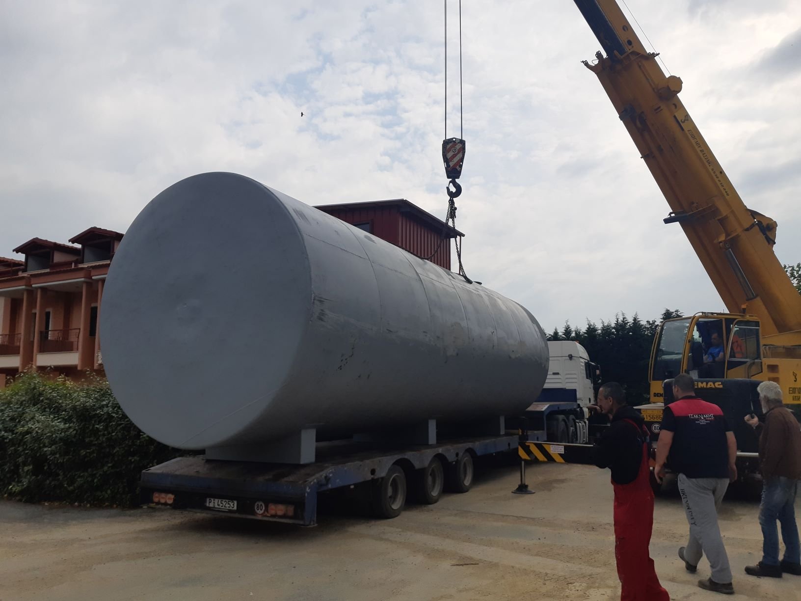

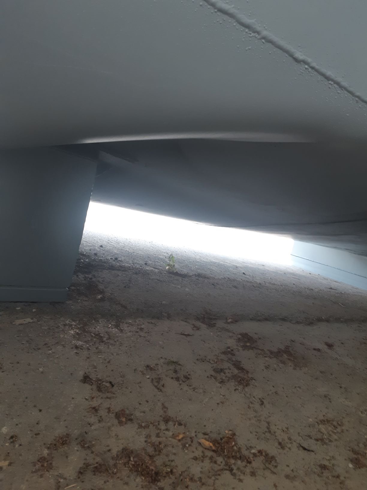

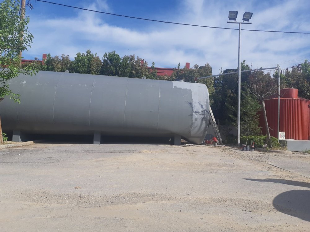

cdubiotis Δημοσιεύτηκε Μάιος 31 , 2019 Συγγραφέας Share Δημοσιεύτηκε Μάιος 31 , 2019 Την παραπάνω δεξαμενή την έφερε στο έργο αυτός που την κατασκεύασε με δικό του μεταφορικό μέσο και γερανό. Την τοποθέτησε στην καθορισμένη θέση και αφού διαπίστωσε μια κλίση περίπου 13 cm σε όλο το μήκος μετά από λίγες μέρες έφερε και τοποθέτησε κάτω από τα πόδια της δεξαμενής προσθήκες και η δεξαμενή ήταν σχεδόν ίσια. Το πάχος της δεξαμενής είναι 6mm και είναι συγκολλημένη μέσα έξω. Εμείς όταν την συνδέσαμε το πρωί ήταν ίσια, τα απόγευμα κατέρρευσε όχι μόνο εμπρός άλλα και πλαγιά Link to comment Share on other sites More sharing options...

astrah Δημοσιεύτηκε Ιούνιος 1 , 2019 Share Δημοσιεύτηκε Ιούνιος 1 , 2019 Θα συμφωνήσω με τον maneni ότι το πρόβλημα είναι η συγκέντρωση τάσεων στα έδρανα που είναι και αριθμητικά λίγα και μικρού πλάτους. Επίσης το θεωρώ αντι-επαγγελματικό να γίνονται τέτοιου μεγέθους κατασκευές με "διαισθητικές - οφθαλοσκοπικές μελέτες". Είναι απολύτως βέβαιο πως το κόστος αποκατάστασης της ζημιάς είναι πολύ μεγαλύτερο από το κόστος της μελέτης από έναν συνάδελφο. Link to comment Share on other sites More sharing options...
Konstantinos IB Δημοσιεύτηκε Ιούνιος 2 , 2019 Share Δημοσιεύτηκε Ιούνιος 2 , 2019 On 1/6/2019 at 1:24 ΠΜ, cdubiotis said: Την παραπάνω δεξαμενή την έφερε στο έργο αυτός που την κατασκεύασε με δικό του μεταφορικό μέσο και γερανό. Την τοποθέτησε στην καθορισμένη θέση και αφού διαπίστωσε μια κλίση περίπου 13 cm σε όλο το μήκος μετά από λίγες μέρες έφερε και τοποθέτησε κάτω από τα πόδια της δεξαμενής προσθήκες και η δεξαμενή ήταν σχεδόν ίσια. Το πάχος της δεξαμενής είναι 6mm και είναι συγκολλημένη μέσα έξω. Εμείς όταν την συνδέσαμε το πρωί ήταν ίσια, τα απόγευμα κατέρρευσε όχι μόνο εμπρός άλλα και πλαγιά Και οι προσθήκες που πήγανε; Δεν φαίνονται στην φωτογραφία. Μόλις κατέρρευσε η δεξαμενή τις πήρατε; Ή κάτι δεν βλέπω; Τέλος πάντων, αν ο κατασκευαστής, ή ο εμπορικός οίκος γνώριζε τις ιδιαιτερότητες της εγκατάστασης και αποφάσισε μόνος του να κάνει τη στατική μελέτη της δεξαμενής μαζί με την εγκατάστασή της, τότε η ευθύνη βαραίνει αυτόν αποκλειστικά. Αυτό όμως δεν συμβαίνει πάντα...Συνήθως την ευθύνη για την εγκατάσταση την φέρει ο εγκαταστάτης. Ο προμηθευτής αποζημιώνει σε περίπτωση που δεν τηρηθούν τα συμφωνημένα από την πλευρά του, ή όταν αστοχήσει η κατασκευή αφού τηρηθούν τα συμφωνημένα από την πλευρά του εγκαταστάτη. Και όπως πολύ σωστά επισήμανε συνάδελφος πιο πάνω, η προμήθεια υδατοδεξαμενών μεγάλου όγκου για δημόσια έργα πρέπει υποχρεωτικά να συνοδεύονται από στατική μελέτη αρμόδιου μηχανικού (+1). Link to comment Share on other sites More sharing options...
