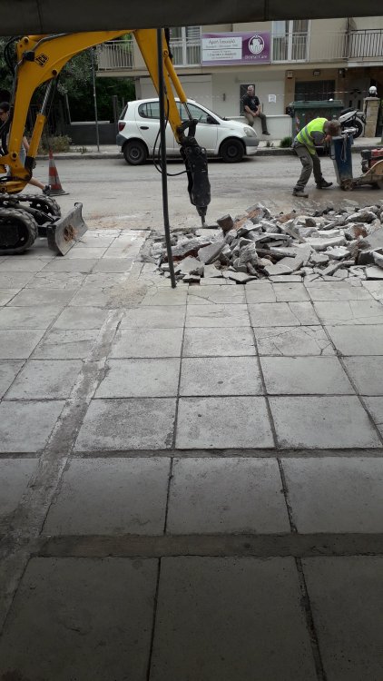

Eua Latsiou Δημοσιεύτηκε Μάιος 27 , 2019 Share Δημοσιεύτηκε Μάιος 27 , 2019 (edited) (μεταφέρθηκε στην ενότητα ιδιωτών. Pavlos33) Καλησπέρα έχω κατάστημα και θα ήθελα να ρωτήσω αν μπορώ να βγάλω άδεια στάθμευσης δεδομένου ότι μπροστά από το μαγαζί έχω 5μ πρασιά κοινόχρηστη με την πολυκατοικία από πάνω και 2 μέτρα πεζοδρόμιο μετά την πρασιά. συγκεκριμένα την χρειάζομαι για τα φορτηγά που έρχονται και μέρα και δεν υπάρχει άλλη λύση να ξεφορτώνουν Edited Μάιος 27 , 2019 by Pavlos33 προσθήκη τονισμού & ορθογραφία Link to comment Share on other sites More sharing options...

Eua Latsiou Δημοσιεύτηκε Μάιος 27 , 2019 Συγγραφέας Share Δημοσιεύτηκε Μάιος 27 , 2019 Έχω ήδη απευθυνθεί αλλά δυστυχώς δεν βγάζω άκρη με δαύτους!το θέμα είναι ότι ο δημος έχει αρχίσει κάποια έργα τώρα μπροστά και μέχρι στιγμής δεν αντιμετώπιζα θέμα με αυτό που ζητάω τώρα.αλλα το προβλεπόμενο σχέδιο τους έχεις ως στόχο να ανυψωσει το πεζοδρόμιο και να στενεύσει το δρόμο!Με αποτέλεσμα να μην μπορεί να παρκάρει αμαξι Link to comment Share on other sites More sharing options...

Eua Latsiou Δημοσιεύτηκε Μάιος 27 , 2019 Συγγραφέας Share Δημοσιεύτηκε Μάιος 27 , 2019 (edited) Ναι είναι ισόγειο και η πολυκατοικία έχει 4 ορόφους με όλους έχω πολύ καλή σχέση. Αυτό που φτιάχνουν είναι το πεζοδρόμιο και πίσω η πρασιά. Edited Μάιος 28 , 2019 by Pavlos33 συγχώνευση μηνυμάτων Link to comment Share on other sites More sharing options...
