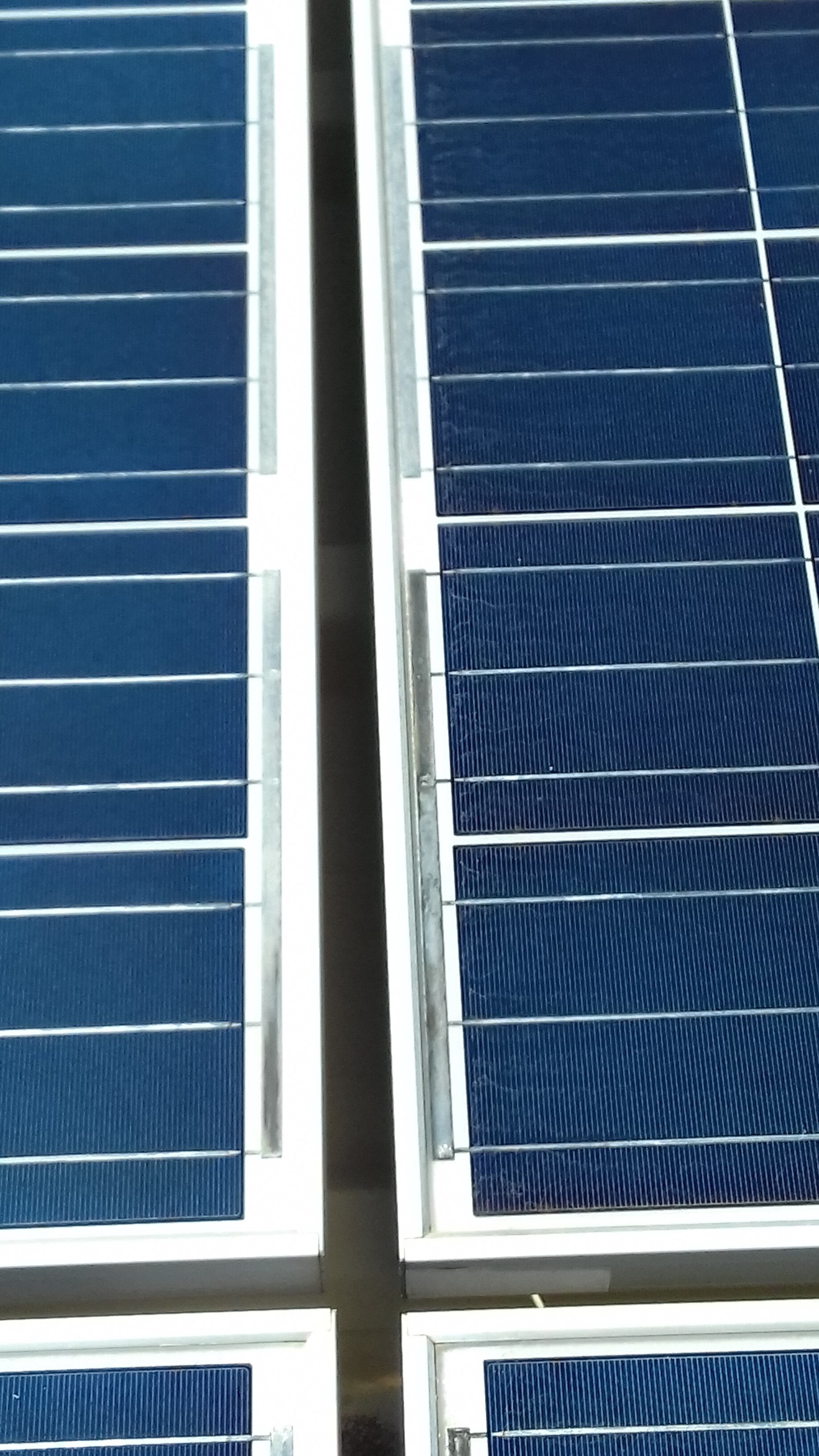

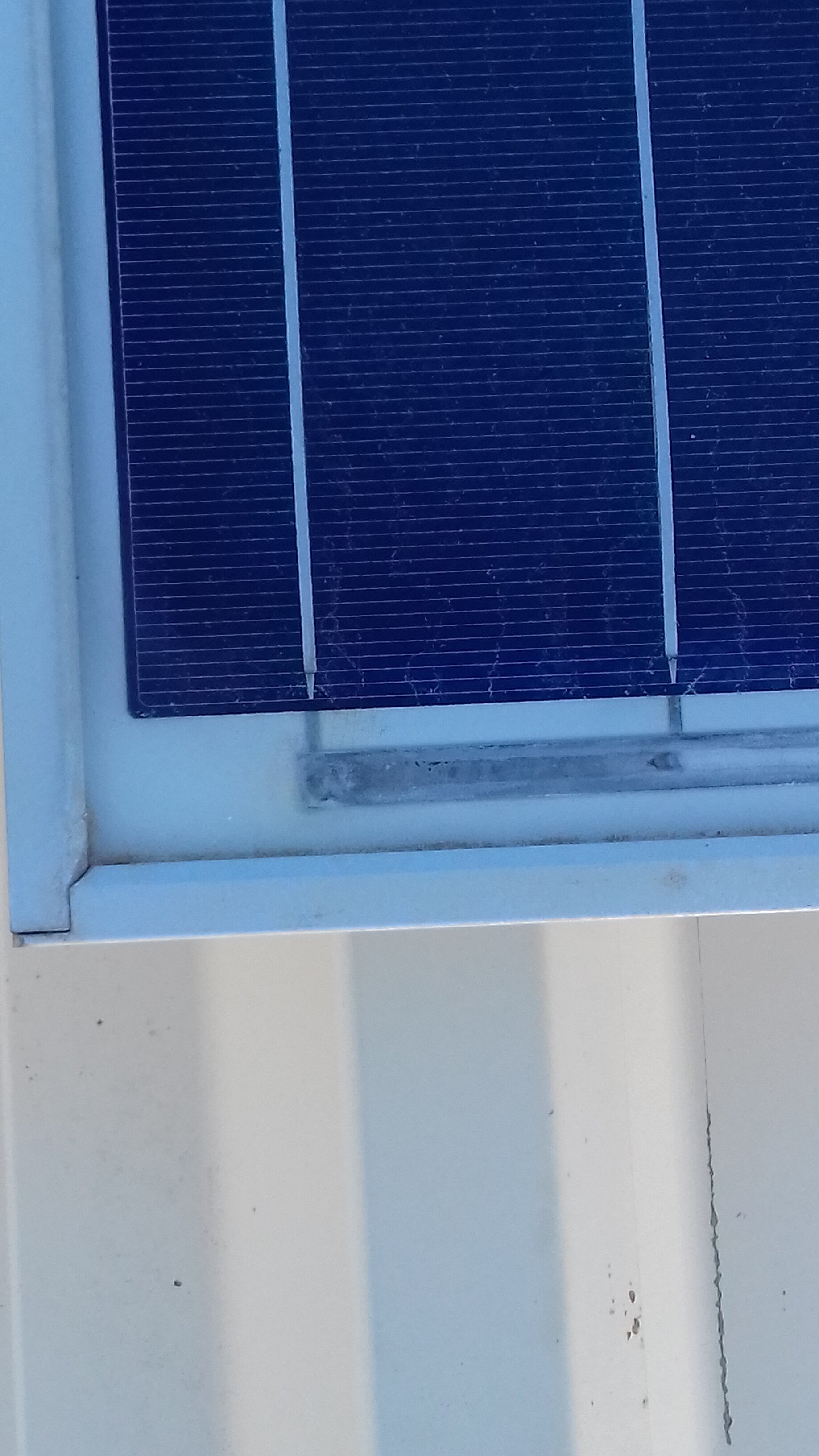

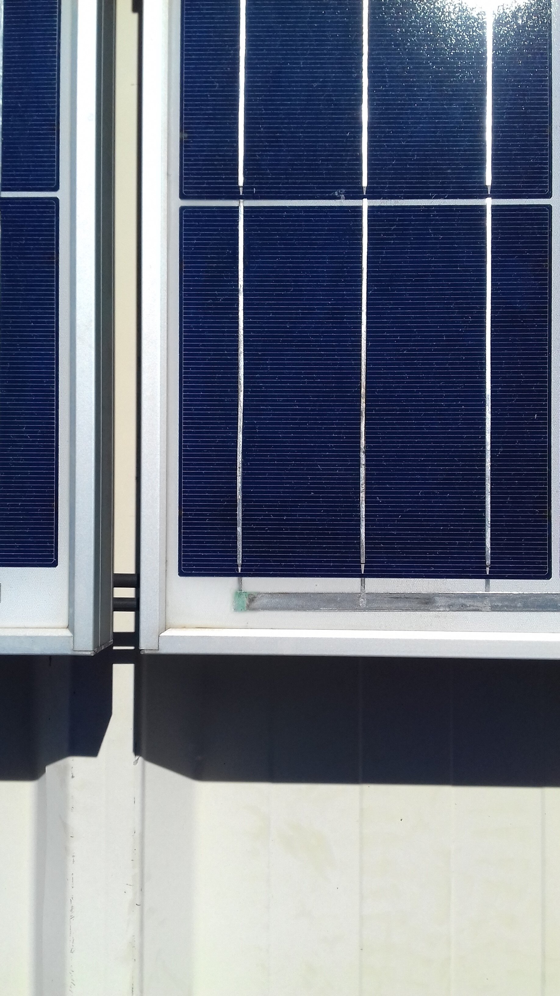

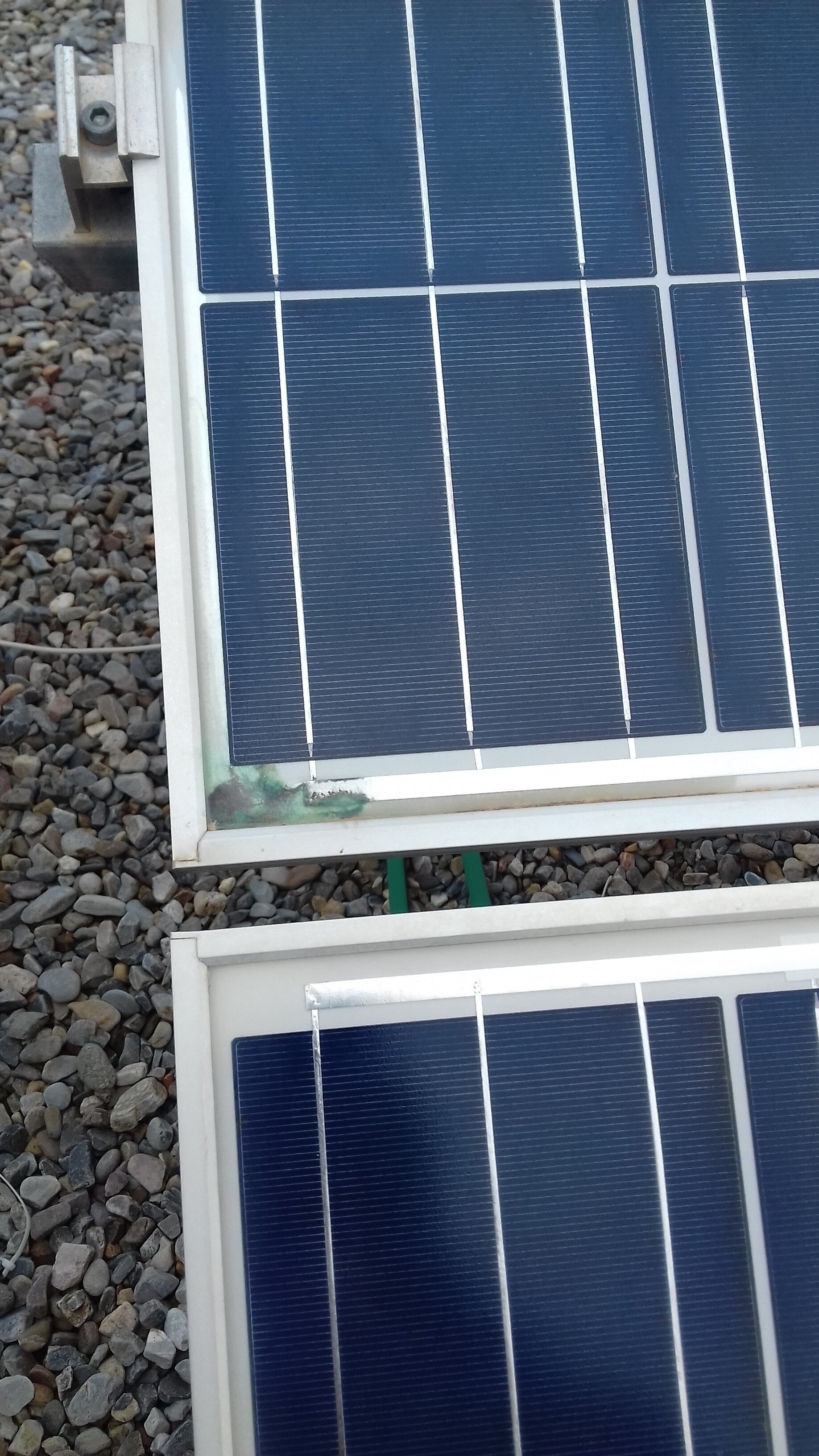

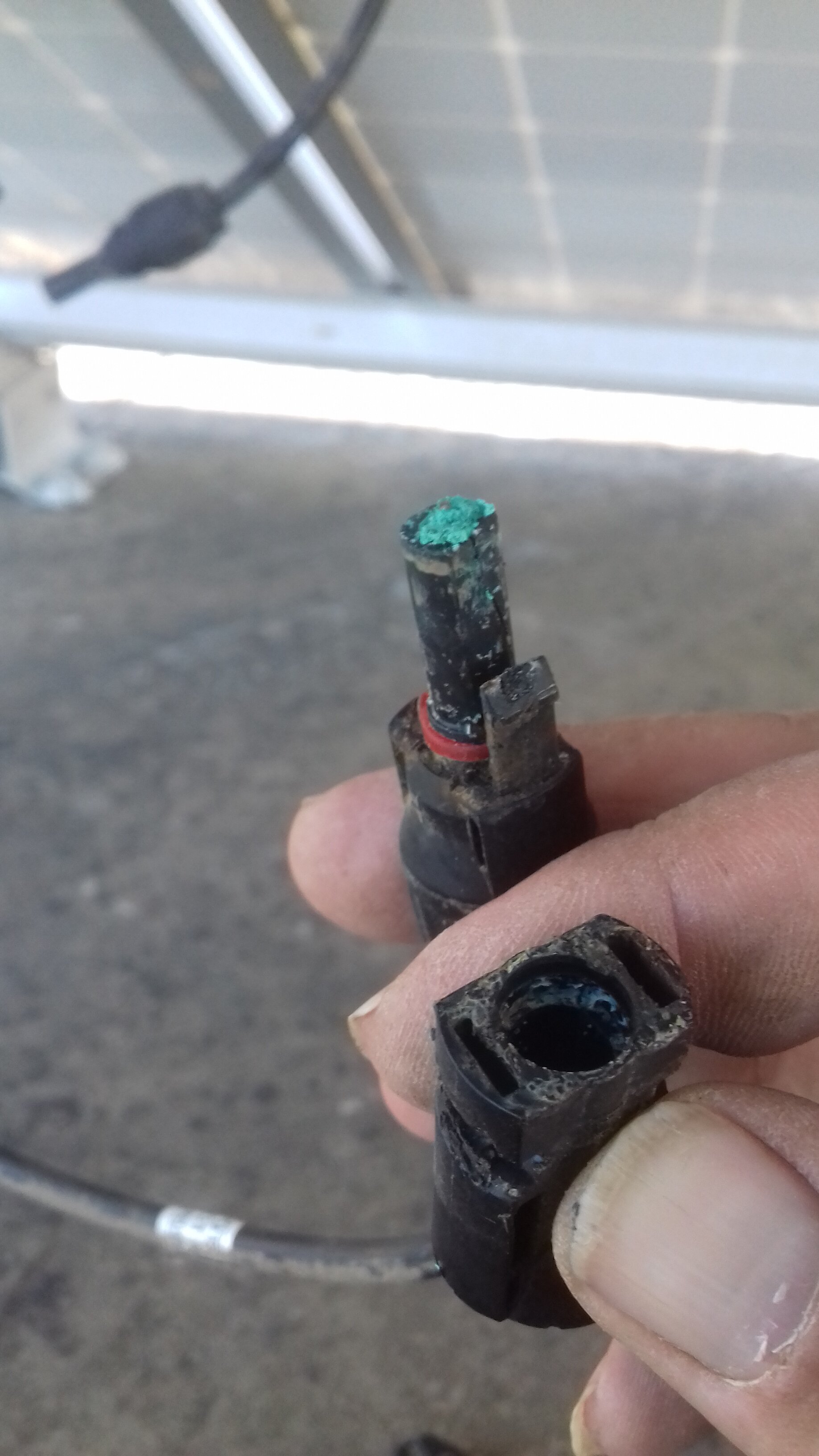

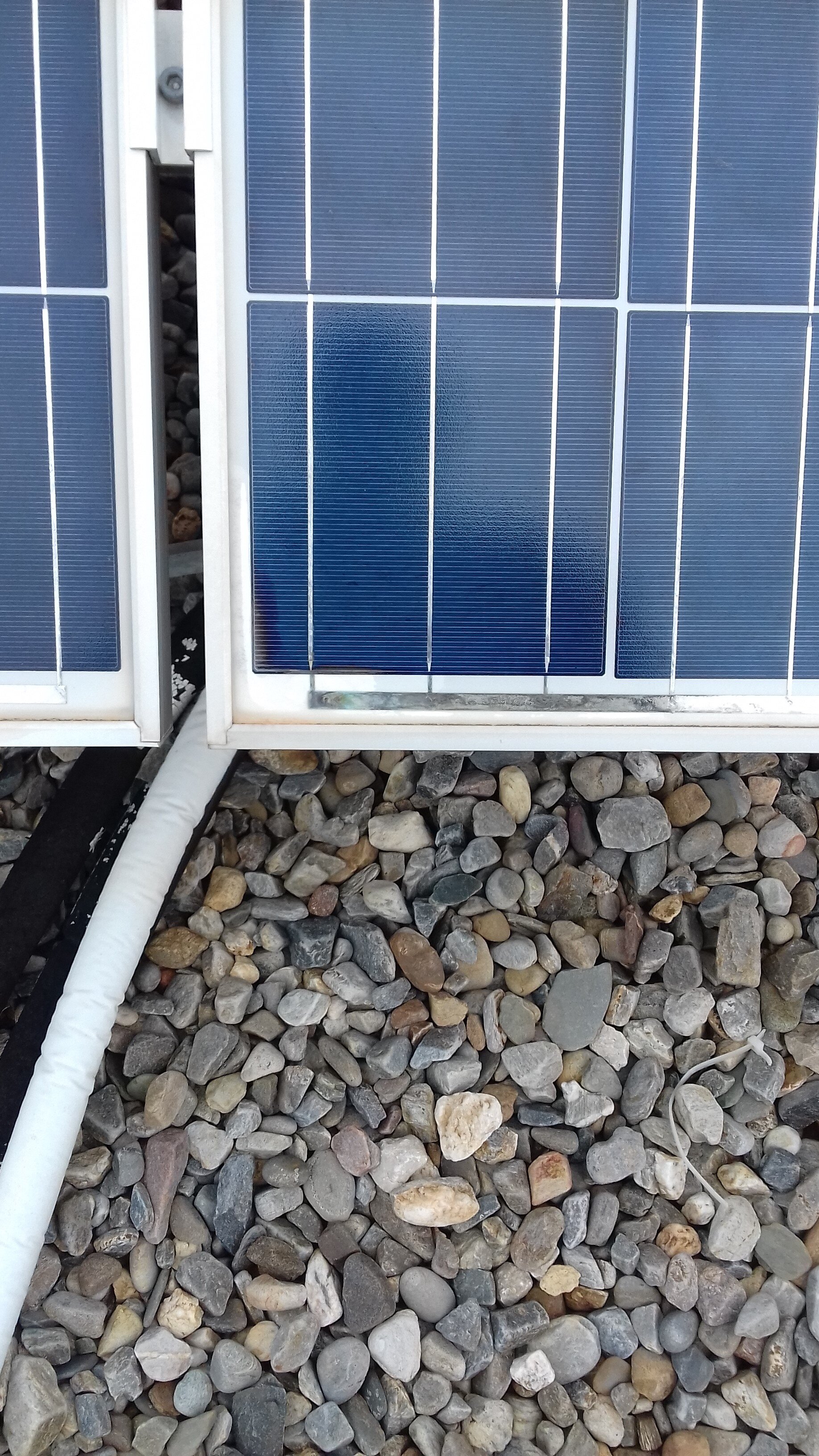

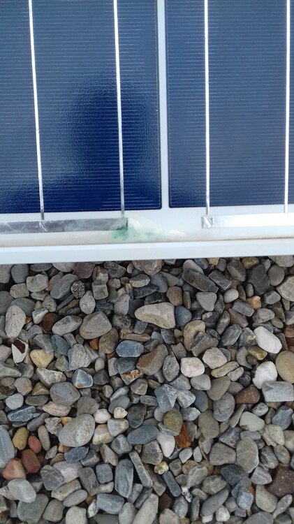

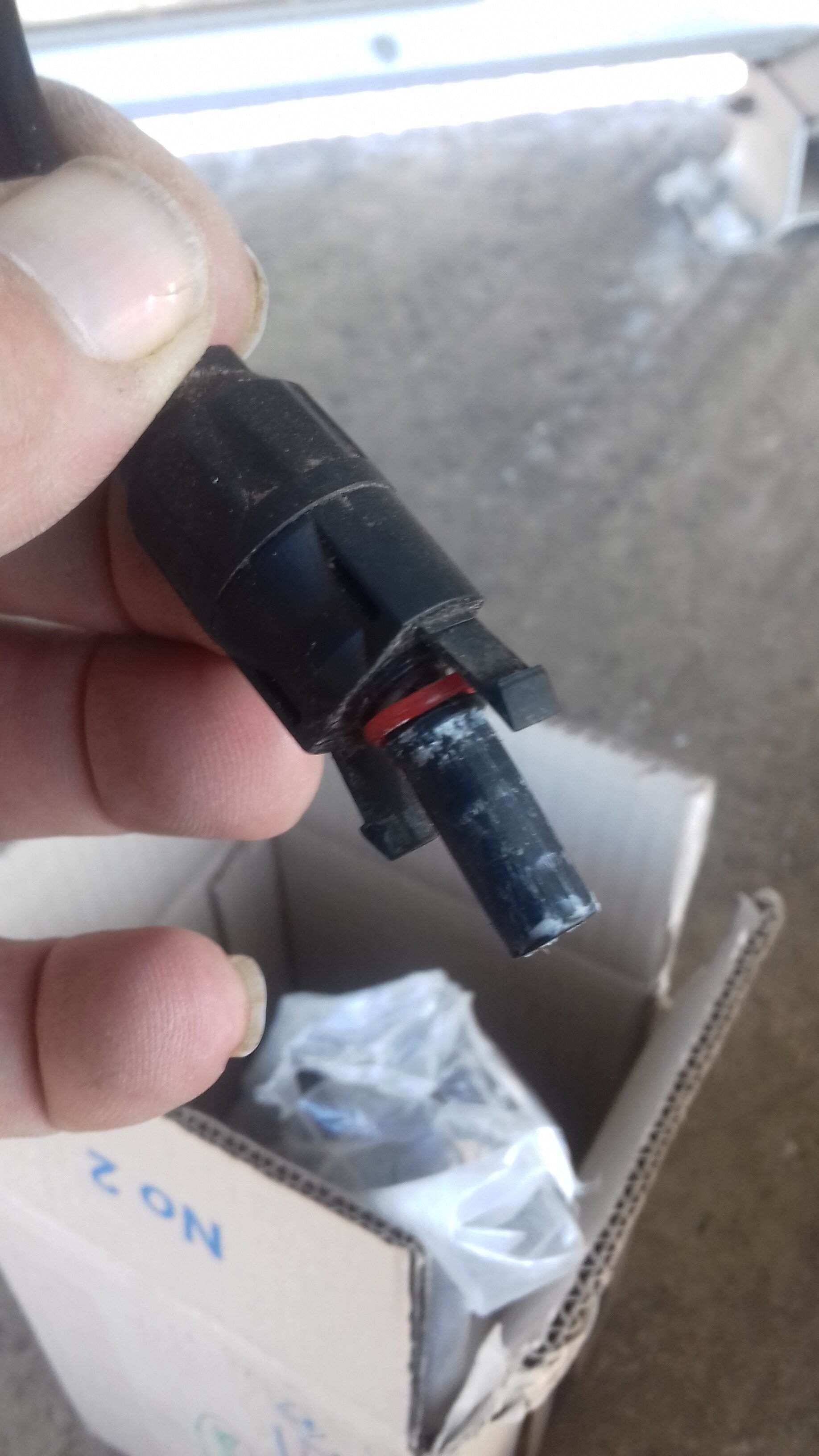

ΝΙΚΟΣΤΡΙ Δημοσιεύτηκε Σεπτέμβριος 2 , 2019 Share Δημοσιεύτηκε Σεπτέμβριος 2 , 2019 (edited) Ανοίγω το θεμα για να ενημερωνόμαστε από εδώ για τυχόν αστοχίες κ τα προβλήματα που παρουσιάζονται στις εγκαταστάσεις διασυνδεδεμένων με το δίκτυο του ΔΕΔΔΗΕ φωτοβολταικών εγκαταστάσεων. Οι παρακάτω φώτο είναι από εγκαταστάσεις που με έχουν καλέσει λόγο δυσλιτουργίας - χαμηλής παραγωγής . Στις 6 πρώτες, αλλαγή πανελ ενώ στις επόμενες αλλαγή connectors mc4, οι εγκαταστάσεις είναι του 12 κ του 11 Edited Σεπτέμβριος 2 , 2019 by miltos 1 Link to comment Share on other sites More sharing options...
Nikosmas Δημοσιεύτηκε Σεπτέμβριος 3 , 2019 Share Δημοσιεύτηκε Σεπτέμβριος 3 , 2019 Οξείδωσή από υγρασία ? Link to comment Share on other sites More sharing options...

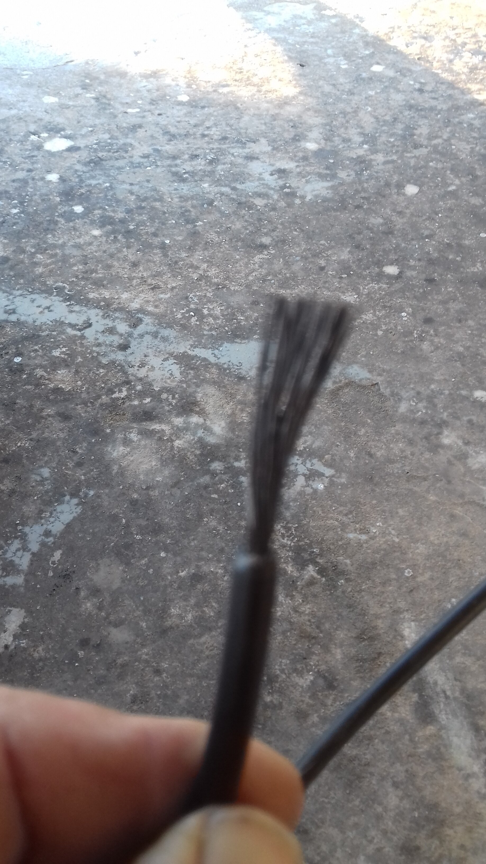

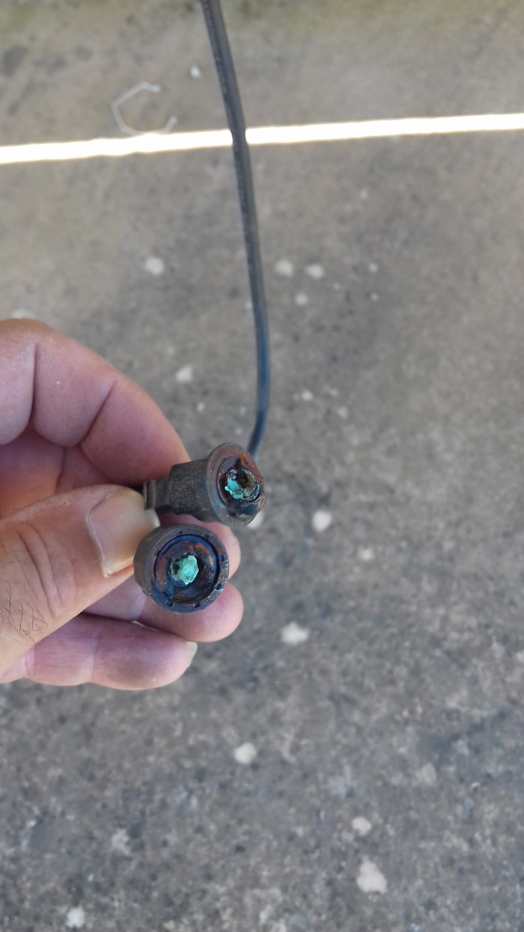

ΝΙΚΟΣΤΡΙ Δημοσιεύτηκε Σεπτέμβριος 6 , 2019 Συγγραφέας Share Δημοσιεύτηκε Σεπτέμβριος 6 , 2019 (edited) ναι , αυτο όμως που με ανησύχησε είναι η καταστροφή των καλωδίων των πανελ ( τελευταία φωτο ) Edited Σεπτέμβριος 7 , 2019 by miltos Link to comment Share on other sites More sharing options...
sdim Δημοσιεύτηκε Σεπτέμβριος 6 , 2019 Share Δημοσιεύτηκε Σεπτέμβριος 6 , 2019 Υποψιάζομαι ότι είτε δεν είχε στεγανοποιηθεί σωστά το βύσμα είτε είχε πέσει υγρό στο καλώδιο και ο εγκαταστάτης δεν περίμενε να στεγνώσει. Το υγρό μπορεί να είναι οτιδήποτε από ψιχαλα μέχρι πιο οξειδωτικά όπως ιδρώτας,κόκα κόλα,κλπ. Link to comment Share on other sites More sharing options...
astrah Δημοσιεύτηκε Σεπτέμβριος 6 , 2019 Share Δημοσιεύτηκε Σεπτέμβριος 6 , 2019 Κινέζος κοννέκτορας άτεχνα εγκατεστημένος. Για τα πάνελ τα έχουμε ξαναπεί... Link to comment Share on other sites More sharing options...
