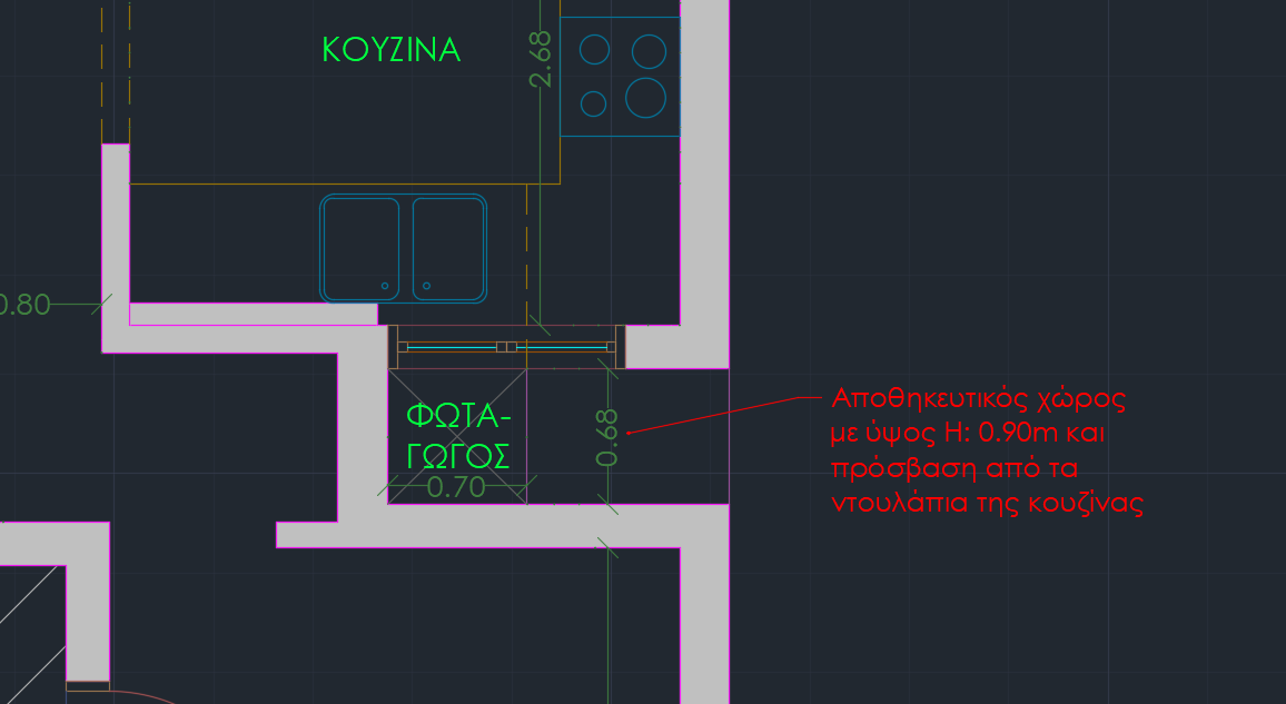

Pavlos33 Δημοσιεύτηκε October 2, 2023 at 11:43 πμ Δημοσιεύτηκε October 2, 2023 at 11:43 πμ Το πρόβλημα είναι η μη κατασκευή πλευρικού τοίχου στον προβλεπόμενο φωταγωγό; Δείξε πάνω στην κάτοψη την υφιστάμενη κατάσταση.

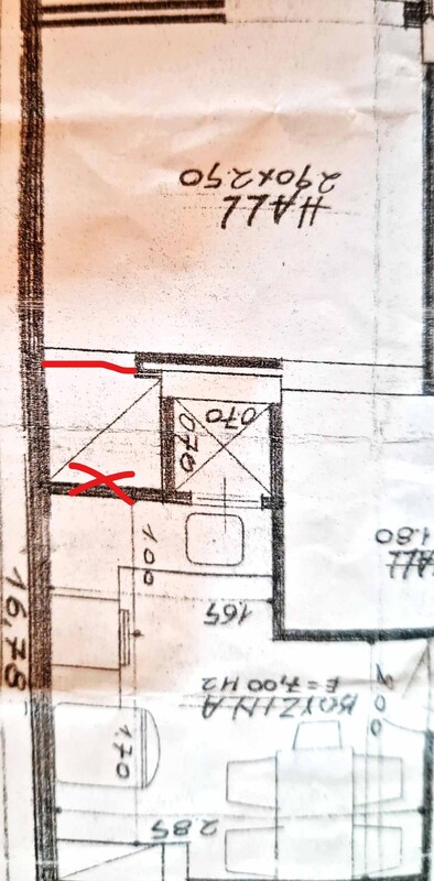

ElissavetB Δημοσιεύτηκε October 2, 2023 at 04:49 μμ Δημοσιεύτηκε October 2, 2023 at 04:49 μμ (edited) Ακριβώς. Και το "κενό" του φωταγωγού έχει εν μέρηει μεγαλώσει, έχει επεκταθεί στο άκρο της πολυκατοικίας, τουλάχιστον σε ύψος από 0.90 μέχρι 3.00μ., αν θεωρήσουμε ότι το 0.00 είναι το δάπεδο του διαμερίσματος. Τώρα το σκρινσοτ είναι ανάποδα σε σχέση με τα προηγούμενα που ανέβασα. Edited October 2, 2023 at 04:56 μμ by Pavlos33
Pavlos33 Δημοσιεύτηκε October 2, 2023 at 05:00 μμ Δημοσιεύτηκε October 2, 2023 at 05:00 μμ (edited) Βάζεις το περίγραμμα διαμερίσματος βάσει άδειας σε ένα layer, βάσει σύστασης σε άλλο Layer και από πάνω, σε ένα διαφορετικό layer, σχεδιάζεις την υφιστάμενη κατάσταση για να γίνεται εύκολα αντιληπτό. Δεξιά, ο φωταγωγός έχει μεγαλώσει εμβαδομετρικά εις βάρος ποιου χώρου; Edited October 2, 2023 at 05:01 μμ by Pavlos33
ElissavetB Δημοσιεύτηκε October 2, 2023 at 05:35 μμ Δημοσιεύτηκε October 2, 2023 at 05:35 μμ Αυτό είναι το θέμα μου, ακριβώς! Η ντουλάπα που απεικονίζεται στο εγκεκριμένο σχέδιο με πρόσβαση από το hall, έχει γίνει στην ουσία χαμηλού ύψους και με πρόσβαση από την κουζίνα. Δηλαδή τα τμ του χαμηλού τμήματος είναι ήδη προσμετρημένα στο διαμέρισμα. Και χρησιμοποιούνται μέχρι και σήμερα, αν μπεις μπουσουλώντας (γελοίο, το ξέρω). Εκτός αν θεωρήσω ότι το κομμάτι εκείνο δεν είναι τμήμα του διαμερίσματος και το βάλω όλο ως επέκταση φωταγωγού μέχρι την άκρη της πολυκατοικίας. Ότι, δηλαδή, έχει μεγαλώσει εμβαδομετρικά εις βάρος της ντουλάπας του hall. Φαντάζομαι το κάνανε για να μπαίνει φως στην κουζίνα. (?) Όχι ότι έχει σημασία αυτό...
Κων.Λαλ. Δημοσιεύτηκε October 5, 2023 at 07:39 πμ Δημοσιεύτηκε October 5, 2023 at 07:39 πμ @ElissavetB Γενικά για να μπορέσουμε και εμείς να σε βοηθήσουμε, καλό είναι να μην ψάχνουμε μέσα στην περιγραφή σου και το σχέδιο να καταλάβουμε. Μελλοντικά αυτό που σου είπε ο Παύλος διευκολύνει τους πάντες και κυρίως εσένα με την απορία. Αν εχω καταλάβει σωστά (επισυνάπτω και την αρχική σου φωτογραφία) γιατί η φωτογραφία της κάτοψης ΟΑ και του σχεδίου σου είναι και 180ο στραμμένες, ο τοίχος που ήταν να κατασκευαστεί από την πλευρά της κουζίνας , για να δημιουργήσει ντουλάπα ή χαμηλό ντουλάπι (κανείς δεν μπορεί να γνωρίζει) στο χωλ τελικώς κατασκευάστηκε στο χωλ και ο χώρος δόθηκε στην κουζίνα. Εφόσον το χωλ ανήκει στο ίδιο διαμέρισμα και οι διαστάσεις του φωταγωγού και το περίγραμμα του διαμερίσματος στη σύσταση είναι, όπως και στην πραγματικότητα, για εμένα δεν υφίσταται επέκταση διαμερίσματος σε φωταγωγό. Ο χώρος άνηκε στο διαμέρισμα και εκεί συνεχίζει να ανήκει. Άλλαξε η εσωτερική διαρρύθμιση. Αποτυπώνεις την πραγματική κατάσταση στην κάτοψη σου.
