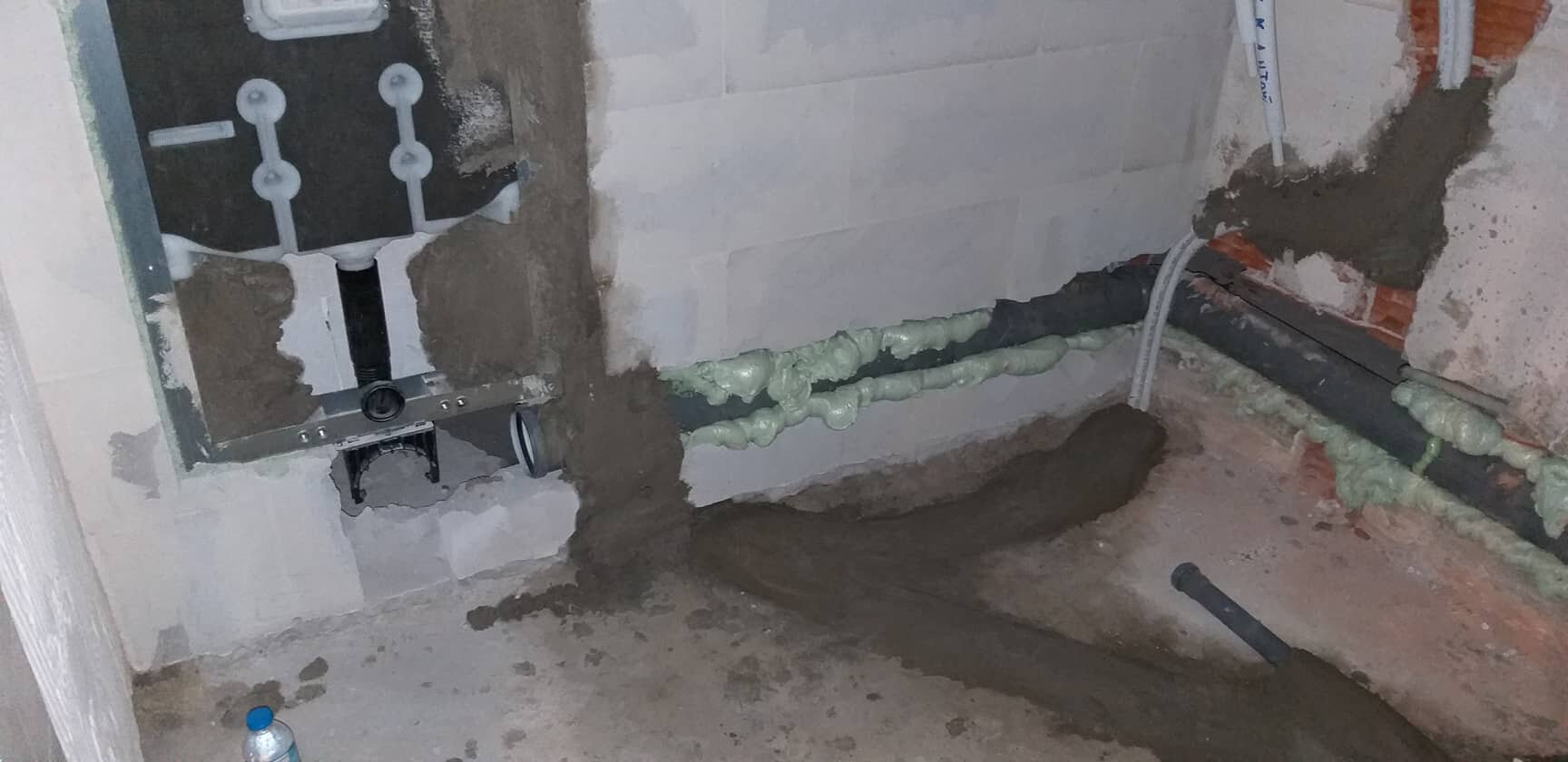

Orfeas Panagiotopoulos Δημοσιεύτηκε Νοέμβριος 14 , 2019 Share Δημοσιεύτηκε Νοέμβριος 14 , 2019 Καλησπέρα. Σε μία ανακαίνιση που κάνουμε ο υδραυλικός έκοψε όλο τον τοίχο και πέρασε από μέσα την αποχέτευση (βλ. φωτ.). Εσάς πως σας φαίνεται; Δεν θα βουλώσει η 90άρα στη γωνία σχετικά σύντομα; Link to comment Share on other sites More sharing options...
antloukidis Δημοσιεύτηκε Νοέμβριος 15 , 2019 Share Δημοσιεύτηκε Νοέμβριος 15 , 2019 Ο τοίχος πόσο πάχος έχει ???? (έμεινε τίποτα ???) Η σωλήνα πρέπει να είναι 100άρα και όχι 90άρα. Έχει κλίση ????? (περίπου 2 - 3% ) Άσχετα με το πόσο αργά ή γρήγορα θα βουλώσει, κάποτε μπορεί να βουλώσει. Πρέπει να προβλεφτεί τάπα καθαρισμού. Link to comment Share on other sites More sharing options...
Orfeas Panagiotopoulos Δημοσιεύτηκε Νοέμβριος 15 , 2019 Συγγραφέας Share Δημοσιεύτηκε Νοέμβριος 15 , 2019 Ευχαριστώ πολύ για την απάντηση. Δεν έχει μείνει τίποτα από τον τοίχο. Έχει κλήση 1% και δεν έχει τάπα Link to comment Share on other sites More sharing options...
stelios18120 Δημοσιεύτηκε Ιανουάριος 5 , 2020 Share Δημοσιεύτηκε Ιανουάριος 5 , 2020 Καλημέρα και χρόνια πολλά. Είναι παντελώς λάθος ή τοποθέτηση από πολλές απόψεις. Είναι πολλά μέτρα ή αποχέτευση (θα βουλώνει) χωρίς τάπα καθαρισμού (και που να την βάλει τώρα έτσι όπως τκ έκανε) , με λαθος πιάσιμο για στήριξη (έβαλε αφρό πολυουρεθανης) και γενικά άκρως ερασιτεχνική δουλειά. Ελπίζω να μην την άφησε έτσι, η να μην προχωρησε το μπάνιο με τέτοια αποχέτευση.... 😑 1 Link to comment Share on other sites More sharing options...
Orfeas Panagiotopoulos Δημοσιεύτηκε Ιανουάριος 5 , 2020 Συγγραφέας Share Δημοσιεύτηκε Ιανουάριος 5 , 2020 44 minutes ago, stelios18120 said: Καλημέρα και χρόνια πολλά. Είναι παντελώς λάθος ή τοποθέτηση από πολλές απόψεις. Είναι πολλά μέτρα ή αποχέτευση (θα βουλώνει) χωρίς τάπα καθαρισμού (και που να την βάλει τώρα έτσι όπως τκ έκανε) , με λαθος πιάσιμο για στήριξη (έβαλε αφρό πολυουρεθανης) και γενικά άκρως ερασιτεχνική δουλειά. Ελπίζω να μην την άφησε έτσι, η να μην προχωρησε το μπάνιο με τέτοια αποχέτευση.... 😑 Καλή χρονιά! Γκρεμίσαμε και ξαναχτίσαμε τους τοίχους και αλλάξαμε την τοποθέτηση. Ευχαριστώ για την απάντηση 1 Link to comment Share on other sites More sharing options...
stelios18120 Δημοσιεύτηκε Ιανουάριος 5 , 2020 Share Δημοσιεύτηκε Ιανουάριος 5 , 2020 3 ώρες πριν, Orfeas Panagiotopoulos said: Καλή χρονιά! Γκρεμίσαμε και ξαναχτίσαμε τους τοίχους και αλλάξαμε την τοποθέτηση. Ευχαριστώ για την απάντηση Καλή Χρονιά φίλε μου. Και καλά έκανες Η σωστότερη κίνηση. 👍👍 Καλή συνεχεια Link to comment Share on other sites More sharing options...
