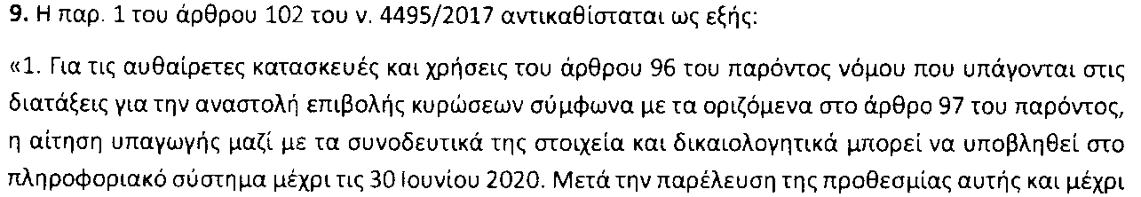

Engineer Δημοσιεύτηκε November 21, 2019 at 03:46 μμ Δημοσιεύτηκε November 21, 2019 at 03:46 μμ Μέσα στο νομοσχέδιο για τη ΔΕΗ, που κατατέθηκε σήμερα (21.11.2019) στη Βουλή, εντάχθηκε η τροπολογία για τα αυθαίρετα. Προβλέπει παράταση της προθεσμίας για την τακτοποίηση των αυθαιρέτων έως τις 30 Ιουνίου. Στην τροπολογία περιλαμβάνονται οι ρυθμίσεις που είχαν συμφωνηθεί πριν από μερικές μέρες σε συνάντηση που είχε ο υπουργός Περιβάλλοντος και Ενέργειας Κωστής Χατζηδάκης με τον πρόεδρο του ΤΕΕ, Γιώργο Στασινό και τον πρόεδρο της ΠΟΜΙΔΑ, Στράτο Παραδιά. Όλοι όσοι έχουν αυθαίρετα, έχουν περιθώριο να τα τακτοποιήσουν, με την ισχύουσα νομοθεσία, έως τις 30 Ιουνίου 2020. Από εκεί και πέρα διαμορφώνεται ένα πλαίσιο που συνδέει την τακτοποίηση των αυθαιρέτων (εκτός από τις σοβαρές αυθαιρεσίες της κατηγορίας 5 που δεν θα μπορούν να τακτοποιηθούν μετά τις 30 Ιουνίου 2020( με το μέτρο της ηλεκτρονικής ταυτότητας. Αυτό θεωρείται από το Συμβούλιο της Επικρατείας ως βασικό μέσο αποτροπής της αυθαίρετης δόμησης στο μέλλον και απαραίτητο στοιχείο ορθολογικού χωροταξικού και πολεοδομικού σχεδιασμού, αναφέρεται σε ανακοίνωση του υπουργείου. Σημειώνεται τακτοποίηση αυθαιρέτων δεν αφορά κατασκευές ή αλλαγές χρήσης μεταγενέστερες της 28ης Ιουλίου 2011. Τι προβλέπει η τροπολογία για τα αυθαίρετα Δίνεται ολιγόμηνη παράταση για την τακτοποίηση όλων των αυθαιρέτων μέχρι τις 30 Ιουνίου του 2020. Ειδικά για τα κτίρια με πολύ σοβαρές αυθαιρεσίες, κατηγορίας 5, δεν θα δοθεί καμία άλλη παράταση, καθιστώντας την 30η Ιουνίου καταληκτική ημερομηνία τακτοποίησής τους. Οι πολύ σοβαρές αυθαιρεσίες αφορούν σε υπέρβαση τουλάχιστον κατά 40% στην κάλυψη και στη δόμηση ή καθ ‘ύψος πάνω από 20%. Για τα υπόλοιπα ακίνητα με αυθαιρεσίες, μετά το πέρας της 30ης Ιουνίου, τίθεται σε λειτουργία η Ηλεκτρονική Ταυτότητα, η οποία και θα αποτελεί προϋπόθεση για τη διαδικασία ολοκλήρωσης της τακτοποίησης των αυθαιρέτων κατηγορίας από 1 έως 4. Οι ιδιοκτήτες τους δηλαδή, θα μπορούν να τα τακτοποιούν και μετά τις 30 Ιουνίου με καταληκτική ημερομηνία την 31η Ιανουαρίου του 2025, καταβάλλοντας όμως προσαυξημένα ποσά τακτοποίησης κατά 20% για το πρώτο έτος καθυστέρησης και επιπλέον 5% για κάθε έναν χρόνο καθυστέρησης. Η τακτοποίηση θεωρείται ολοκληρωμένη μόνον όταν ο ιδιοκτήτης του ακινήτου έχει ολοκληρώσει την ηλεκτρονική ταυτότητα της ιδιοκτησίας του, δηλαδή η μη έκδοση της ηλεκτρονικής ταυτότητας θα ισοδυναμεί με μη τακτοποίηση της αυθαιρεσίας. Επομένως, για την μεταβίβαση του ακινήτου του, προϋπόθεση η τακτοποίηση και η έκδοση ηλεκτρονικής ταυτότητας. Για να διευκολυνθεί η έκδοση ηλεκτρονικής ταυτότητας για όσο το δυνατόν περισσότερες ιδιοκτησίες (διαμερίσματα, γραφεία κ.ο.κ), η ρύθμιση καθιερώνει και την ηλεκτρονική ταυτότητα για αυτοτελείς διηρημένες ιδιοκτησίες. Σε περιπτώσεις αυθαιρεσιών σε κοινόχρηστους χώρους οικοδομών διακρίνονται δύο περιπτώσεις: 1) η περίπτωση ιδιοχρησίας της αυθαίρετης κατασκευής ή της αυθαίρετης αλλαγής χρήσης, όπου υπόχρεος για την τακτοποίηση και την καταβολή του ειδικού ενιαίου προστίμου είναι ο ιδιοκτήτης που ιδιοχρησιμοποιεί την αυθαίρετη κατασκευή και 2) η περίπτωση όπου γίνεται κοινή χρήση του κοινόχρηστου χώρου, στον οποίον ευρίσκεται η αυθαίρετη κατασκευή ή αλλαγή χρήσης, η οποία θα ρυθμισθεί στο επόμενο διάστημα με υπουργική απόφαση. Καθορίζεται τι περιλαμβάνει η Ηλεκτρονική Ταυτότητα Αυτοτελούς Διηρημένης Ιδιοκτησίας. Συγκεκριμένα περιλαμβάνει τα εξής: το στέλεχος της οικοδομικής άδειας του κτιρίου εντός του οποίου ευρίσκεται η διηρημένη ιδιοκτησία, με τις αναθεωρήσεις της, τα σχέδια που συνοδεύουν την οικοδομική άδεια, το πιστοποιητικό ενεργειακής απόδοσης της διηρημένης ιδιοκτησίας, το πιστοποιητικό ελέγχου κατασκευής, εφόσον έχει εκδοθεί, δηλώσεις υπαγωγής σε νόμους αναστολής επιβολής κυρώσεων επί αυθαιρέτων, τα σχέδια κατόψεων, τα οποία αποτυπώνουν τη διηρημένη ιδιοκτησία στην πραγματική της κατάσταση, το δελτίο δομικής τρωτότητας, τον πίνακα χιλιοστών και τη μελέτη κατανομής δαπανών του κτιρίου, εφ’ όσον απαιτούνται, το Πιστοποιητικό Πληρότητας της Ηλεκτρονικής Ταυτότητας της Αυτοτελούς Διηρημένης Ιδιοκτησίας. Η τροπολογία: https://www.hellenicparliament.gr/UserFiles/bbb19498-1ec8-431f-82e6-023bb91713a9/11136733.pdf?fbclid=IwAR3o-HZBY-O-cDyIpBVNHtTxesv9cGGTAGpczLVpF1pmcvM5qx-koOotFcc View full είδηση

mendo Δημοσιεύτηκε November 21, 2019 at 05:49 μμ Δημοσιεύτηκε November 21, 2019 at 05:49 μμ Τόσες προθεσμιες μετακινήθηκαν στο ... μέλλον, τόσες παρατάσεις δόθηκαν, αυτή του 12 μήνου για τα αρχεία του 4495, ξεχάστηκε; Δήλωση που μεταφέρθηκε από 4014 στον 4178, τον Οκτώβριο του 2017, αναμένει για ανέβασμα αρχείων ... μ'εχρι Μ'αϊο του 2021 , ενώ δήλωση με υπαγωγή στον 4495 τον Ιανουάριο 2019, πρέπει να κλείσει Ιανουάριο 2020;
pantsel Δημοσιεύτηκε November 21, 2019 at 06:56 μμ Δημοσιεύτηκε November 21, 2019 at 06:56 μμ (edited) δεν ξέρω αν καλύπτει αυτό την παράταση σχεδίων μέχρι τις 30-6-2020 για όλες τις περιπτώσεις ή αν το ξέχασαν εντελώς Edited November 21, 2019 at 06:57 μμ by pantsel
nik Δημοσιεύτηκε November 22, 2019 at 07:10 πμ Δημοσιεύτηκε November 22, 2019 at 07:10 πμ Δεν βγάζει νόημα αυτό πάντως. Λογικά τα αρχεία 4495 πάνε πιο μετά.
Julius Caesar Δημοσιεύτηκε November 22, 2019 at 11:15 πμ Δημοσιεύτηκε November 22, 2019 at 11:15 πμ (edited) Και τι θα γίνει μετά τις 31/1/2025; Πώς θα μπορεί να μεταβιβάσει κάποιος σπίτι με αυθαιρεσίες τότε; Να υποθέσω μόνο με έκδοση ΟΑ; Edited November 22, 2019 at 11:16 πμ by Julius Caesar
