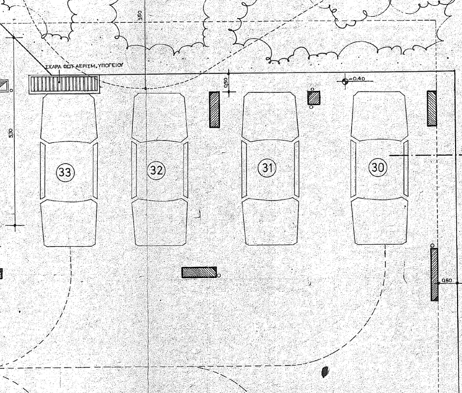

V.Chlorok. Δημοσιεύτηκε November 25, 2019 at 10:55 πμ Δημοσιεύτηκε November 25, 2019 at 10:55 πμ (edited) Να κάνω κι εγώ ένα ερώτημα σχετικό με εκείνο του συναδέλφου που ρωτάει για θέση στάθμευσης στην πυλωτή. Μία συμβολαιογράφος μου ζητάει να εκδώσω βεβαίωση για θέση στάθμευσης στην πυλωτή η οποία είναι ανεξάρτητη οριζόντια ιδιοκτησία, αυτοτελής δηλαδή, όχι παρακολούθημα. Η συγκεκριμένη θέση στάθμευσης δεν φαίνεται στην άδεια αλλά φαίνεται στη σύσταση. Στο σχέδιο της σύστασης οι θέσεις στάθμευσης έχουνε μπει η μία πίσω απ την άλλη με τέτοιο τρόπο που ορισμένες δεν είναι προσβάσιμες, αυτός είναι και ο λόγος που στην άδεια φαίνονται μόνο ορισμένες από τις θέσεις, φαίνονται δηλαδή μονο αυτές που είναι προσβάσιμες. Τόσο στο σχέδιο της άδειας όσο και το σχέδιο της σύστασης δεν υπάρχουν διαφορές από την πραγματικότητα οσον αφορά τα δομικά στοιχεια. Η άδεια εκδόθηκε το 1980. Μπορώ εγώ να βγάλω μία βεβαίωση που να αφορά μόνο τη θέση στάθμευσης στην πυλωτή; Edited November 25, 2019 at 08:48 μμ by Pavlos33

V.Chlorok. Δημοσιεύτηκε November 25, 2019 at 10:22 μμ Συγγραφέας Δημοσιεύτηκε November 25, 2019 at 10:22 μμ (edited) Ευχαριστώ πολύ και τους 2. Το μόνο πρόβλημα είναι οτι οι καινούριες θέσεις (μία εκτων οποίων η δικιά μου) καθιστούν κάποιες άλλες μη προσβάσιμες, όπως λέω και στο αρχικό μου ποστ: 11 ώρες πριν, V.Chlorok. said: οι θέσεις στάθμευσης έχουνε μπει η μία πίσω απ την άλλη με τέτοιο τρόπο που ορισμένες δεν είναι προσβάσιμες, οπότε (ξέρω οτι το τραβάω λίγο απ τα μαλλιά) γι αυτό αναρωτήθηκα μήπως θεωρηθεί οτι ο χώρος στάθμευσης έχει τοποθετηθεί σε χώρο που κατα την άδεια προοριζόταν ως χώρος πρόσβασης στις υπόλοιπες θέσεις, και ως εκ τούτου είναι αυθαίρετη χρήση. Δέν ξέρω αν αυτό εννούσε ο Δημήτρης με την λέξη "περικλείσει", πάντως στην περίπτωσή μου, σίγουρα η θέση που με απασχολεί έχει τοποθετηθεί σε μέρος που εμποδίζει την προσπέλαση. και πάλι ευχαριστώ και τους 2 για τον χρόνο και την υπομονή σας, το εκτιμώ πολύ. Edited November 25, 2019 at 10:22 μμ by V.Chlorok.
dimitris GM Δημοσιεύτηκε November 26, 2019 at 07:40 πμ Δημοσιεύτηκε November 26, 2019 at 07:40 πμ (edited) V.Chlorok.: η ερωτηση ηταν η παρακατω. "Στο σχέδιο της σύστασης οι θέσεις στάθμευσης έχουνε μπει η μία πίσω απ την άλλη με τέτοιο τρόπο που ορισμένες δεν είναι προσβάσιμες, " [Εγω υπεθεσα οτι δεν ειναι προσβασιμες αυτες που δημιουργησαν "επι πλεον" των υποχρεωτικων] Στην τελευταια απαντηση, διευκρινισθηκε οτι, "πάντως στην περίπτωσή μου, σίγουρα η θέση που με απασχολεί έχει τοποθετηθεί σε μέρος που εμποδίζει την προσπέλαση." Επομενως εδω, ισχυει η ανω παρ. 4 που ανεβασε ο παυλος, οτι, ο ελεγχος των διαδρομων προσπέλασης προς τις υποχρεωτικες ΘΣΑ, "εμπιπτει" στην αρμοδιοτητα της ΥΔΟΜ, διοτι, η χωροθετηση των υποχρεωτικων ΘΣΑ και η προσπελαση σε αυτες, μεσω διαδρόμων, εχει γινει με βαση σχεδιαγραμμα που εχει ηδη ελεγξει η υπηρεσια. Η καταληψη διαδρομων προσπελασης που οδηγουν σε ΘΣΑ, απαγορευεται, πολυ δε περισσοτερο η "μεταβιβαση" τετοιων διαδρομων με συμβόλαιο. [με άλλα λογια, εγινε η χωροθετηση των υποχρεωτικων ΘΣΑ και εκδοθηκε η αδεια, και μετα ο κατασκευαστης μεταβιβασε με συμβολαιο τους διαδρομους που οδηγουν στις ΘΣΑ σε τριτους, δινοντας και χιλιοστα] Υπο αυτα τα πραγματικα περιστατικα, το θεμα αφορα και την Υπηρεσια, αλλά και τους συνιδιοκτητες της οικοδομης προς διεκδικηση της θεσης που βωρισκεται στον διαδρομο που οδηγει στις υποχρεωτικες ΘΣΑ. "4. Ο έλεγχος των ιδιαίτερων συμφωνιών των συνιδιοκτητών, για τον τρόπο χρήσης των χώρων στάθμευσης της ΡΙLΟΤΙS, εφ' όσον τηρούνται τα προβλεπόμενα στα σχέδια της οικοδομικής άδειας (ως προς τους χώρους στάθμευσης, τους διαδρόμους προσπέλασης προς αυτούς κλπ) δεν εμπίπτει στην αρμοδιότητα του Υπουργείου μας. " [αρα, εμπιπτει εάν παρεμποδιζεται η προσπελαση] Edited November 26, 2019 at 07:41 πμ by dimitris GM 1
