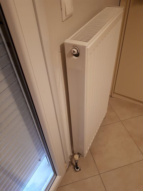

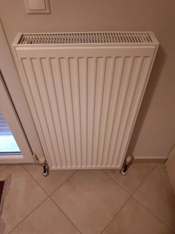

Vasilis Mparas Δημοσιεύτηκε Δεκέμβριος 11 , 2019 Share Δημοσιεύτηκε Δεκέμβριος 11 , 2019 (edited) (μεταφέρθηκε στην ενότητα ιδιωτών. Pavlos 33) Τον τελευταίο χρόνο έχω θέμα με σώμα καλοριφέρ (αυτόνομη παροχή αερίου) σε υπνοδωμάτιο. Είναι ένας ήχος σαν να στάζει ή να χτυπάει κάτι σε μέταλλο, ο οποίος επαναλαμβάνεται περίπου ανά 3 λεπτά. Κατά πάσα πιθανότητα οφείλεται σε συστολή-διαστολή αφού και το σώμα μια χαρά λειτουργεί και διαρροές φαινομενικά δεν έχω. Αυτό βέβαια που με προβληματίζει είναι ότι ο ήχος συνεχίζει καθ όλη τη διάρκεια που το σώμα είναι ζεστό, δεν είναι παροδικό δλδ. Επίσης έχω να πω ότι το άλλο σώμα που έχω στο σαλόνι παρότι είναι παλαιότερο δεν βγάζει τέτοιο ήχο, ενώ το προβληματικό σώμα το είχα αλλάξει πριν λίγους μήνες (τόσο το παλιό όσο και το νέο σώμα κάνουν τον ίδιο ήχο, οπότε δεν είναι θέμα παλαιού σώματος). Τι λέτε να φταίει και που να απευθυνθώ; Edited Δεκέμβριος 11 , 2019 by Pavlos33 προσθήκη τονισμού Link to comment Share on other sites More sharing options...
astrah Δημοσιεύτηκε Δεκέμβριος 11 , 2019 Share Δημοσιεύτηκε Δεκέμβριος 11 , 2019 το πρόβλημα είναι στην βάση στήριξης... δεν έχουν μπει τα κατάλληλα πλαστικά καλύμματα στη επιτοίχια βάση και υπάρχει τριβή μεταξύ βάσης και σώματος... 1 Link to comment Share on other sites More sharing options...
georges81 Δημοσιεύτηκε Δεκέμβριος 11 , 2019 Share Δημοσιεύτηκε Δεκέμβριος 11 , 2019 (edited) κ κάτι άσχετο με το πρόβλημά σου, νομίζω, αν δεν κάνω λάθος, οτι στο έχουν συνδέσει λάθος. η εισαγωγή πρέπει να είναι ψηλά για να κάνει σωστή κυκλοφορία μέσα το νερό κ να σ αποδώσει τα μέγιστα. Edited Δεκέμβριος 11 , 2019 by georges81 Link to comment Share on other sites More sharing options...
Vasilis Mparas Δημοσιεύτηκε Νοέμβριος 29 , 2020 Συγγραφέας Share Δημοσιεύτηκε Νοέμβριος 29 , 2020 On 11/12/2019 at 2:03 ΜΜ, astrah said: το πρόβλημα είναι στην βάση στήριξης... δεν έχουν μπει τα κατάλληλα πλαστικά καλύμματα στη επιτοίχια βάση και υπάρχει τριβή μεταξύ βάσης και σώματος... Τα πλαστικά καλύμματα υπάρχουν στην επιτοίχια βάση... οπότε δεν είναι εκεί το πρόβλημα.. Ήρθε και ο υδραυλικός και δεν μπορεί να καταλάβει και αυτός. ίσως φταίνε οι σωληνώσεις (παλαιότητα), δεν ξέρω. Ίσως φταίει ότι υπάρχει, πολύ κοντά στο σώμα, δοχείο διαστολής (το έχω βάλει στο μπάνιο του σπιτιού και όχι έξω μαζί με το λέβητα γιατί ο καυστηρατζής μου είπε είναι καλύτερα έτσι); Link to comment Share on other sites More sharing options...
