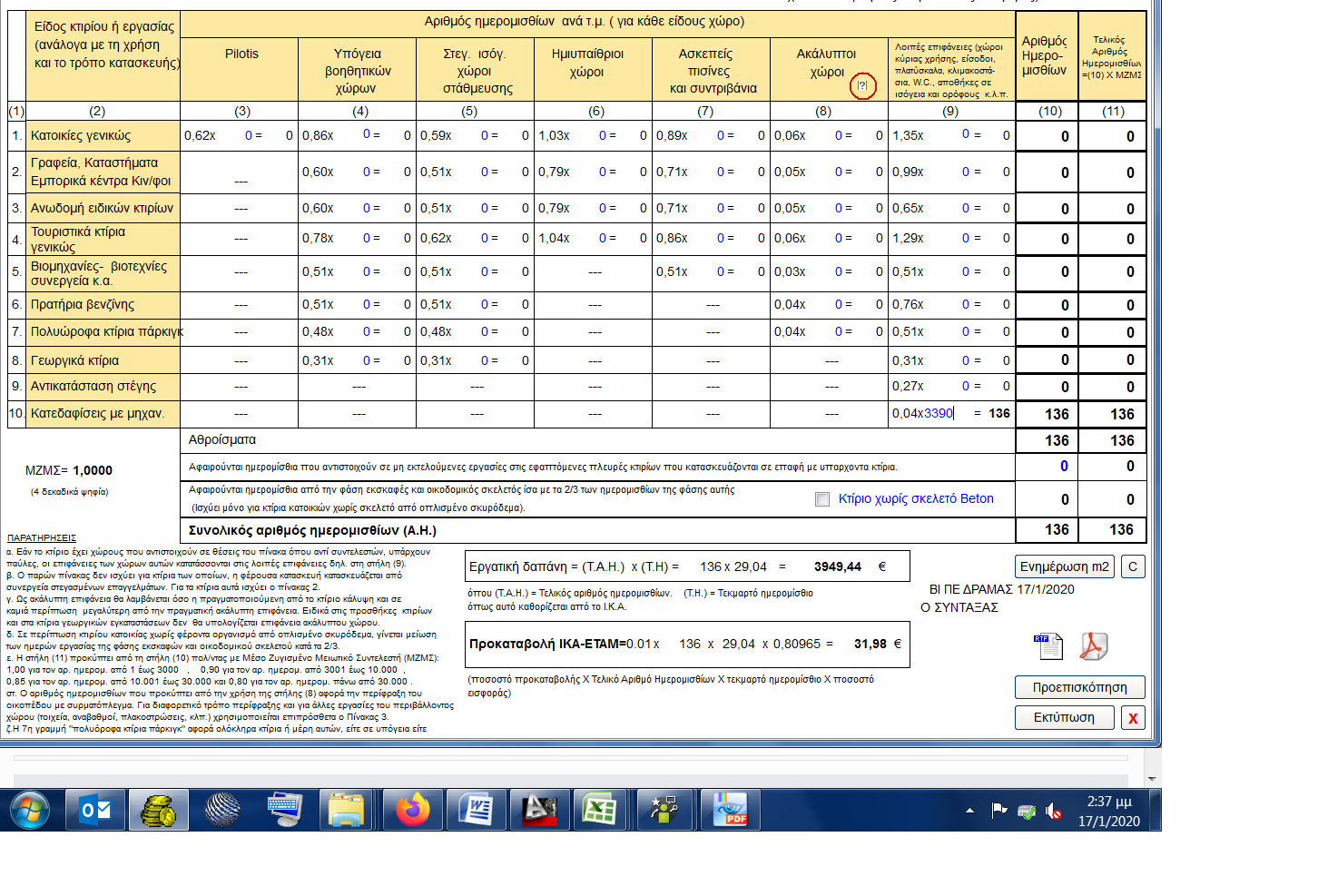

vas.dim Δημοσιεύτηκε January 17, 2020 at 11:39 πμ Δημοσιεύτηκε January 17, 2020 at 11:39 πμ Καλησπέρα σας Σε βιομηχανικό χώρο συνολικού εμβαδού οικοπέδου 5.000τ.μ 2800 τ.μ. μεταλλικά κτίρια , και 590 τ.μ. από Ω.Σ. θέλω να υπολογίσω τα ένσημα που προκύπτουν Βάσει των συντελεστών του ΙΚΑ (με μηχ μέσα) 0,04 προκύπτουν 3.390Χ0,004=136 ένσημα Μου φαίνονται πάρα πολλά καθώς υπολογίζω σε 2 εβδομάδες να έχω τελειώσει με την κατεδάφιση Μήπως υπάρχει άλλος τρόπος υπολογισμού? ή έστω στο ΙΚΑ θα μπορώ να πετύχω μείωση ? Ευχαριστώ
ppanag Δημοσιεύτηκε January 17, 2020 at 12:24 μμ Δημοσιεύτηκε January 17, 2020 at 12:24 μμ Στον υπολογισμό διακρίνω κάποια λάθη... 1) το 0,004 αφορά εκσκαφή και όχι καθαίρεση 2) η μονάδα είναι κ.μ. και όχι τ.μ. θα πρότεινα να μιλήσεις με το ΙΚΑ, αν και οι υπάλληλοι στα τμήματα οικοδομών δεν είναι όλοι έμπειροι... Μήπως να το αναλάβει εταιρία (στεγασμένο επάγγελμα) και να βγάλει άκρη μόνη της με τα ένσημα ??? Μήπως γι' αυτό δεν περιλαμβάνει ο πίνακας καθαίρεση με μηχανικά μέσα ???
vas.dim Δημοσιεύτηκε January 17, 2020 at 12:42 μμ Συγγραφέας Δημοσιεύτηκε January 17, 2020 at 12:42 μμ 11 λεπτά πριν, ppanag said: Στον υπολογισμό διακρίνω κάποια λάθη... 1) το 0,004 αφορά εκσκαφή και όχι καθαίρεση 2) η μονάδα είναι κ.μ. και όχι τ.μ. θα πρότεινα να μιλήσεις με το ΙΚΑ, αν και οι υπάλληλοι στα τμήματα οικοδομών δεν είναι όλοι έμπειροι... Μήπως να το αναλάβει εταιρία (στεγασμένο επάγγελμα) και να βγάλει άκρη μόνη της με τα ένσημα ??? Μήπως γι' αυτό δεν περιλαμβάνει ο πίνακας καθαίρεση με μηχανικά μέσα ??? όχι βάσει του προγράμματος insoft υπολογίζει τετραγωνικά μέτρα Χ 0,04 κατεδάφιση με μηχανικά μέσα
ppanag Δημοσιεύτηκε January 17, 2020 at 03:13 μμ Δημοσιεύτηκε January 17, 2020 at 03:13 μμ (edited) vas.dim νόμιζα ότι θα πάει με ΠΙΝΑΚΑ 3, αλλά μάλλον έχεις δίκιο με πίνακα 1 πάει και 0,04/τ.μ. Μίλα με το ΙΚΑ οπωσδήποτε, υποθέτω ότι υπάρχει μείωση λόγω μεταλλικού σκελετού. Edited January 17, 2020 at 03:17 μμ by ppanag
