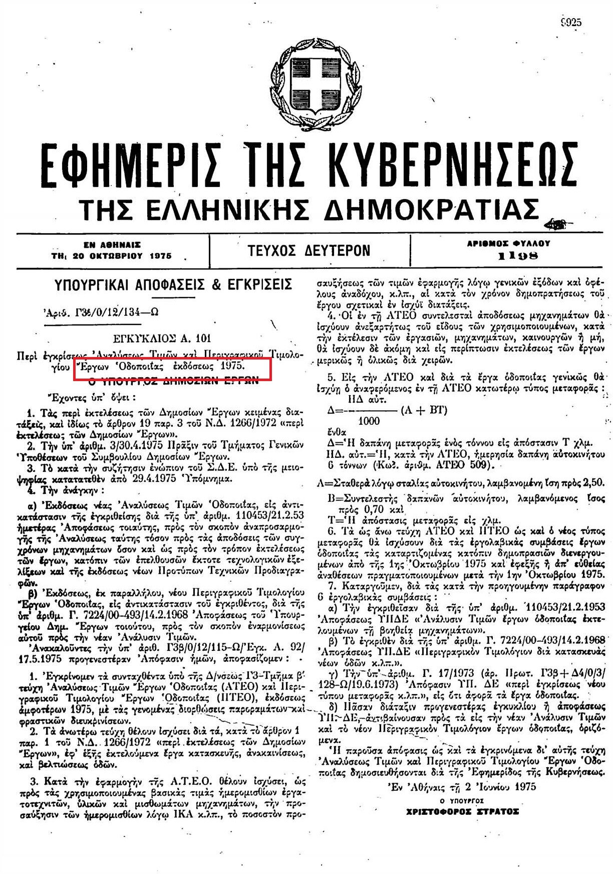

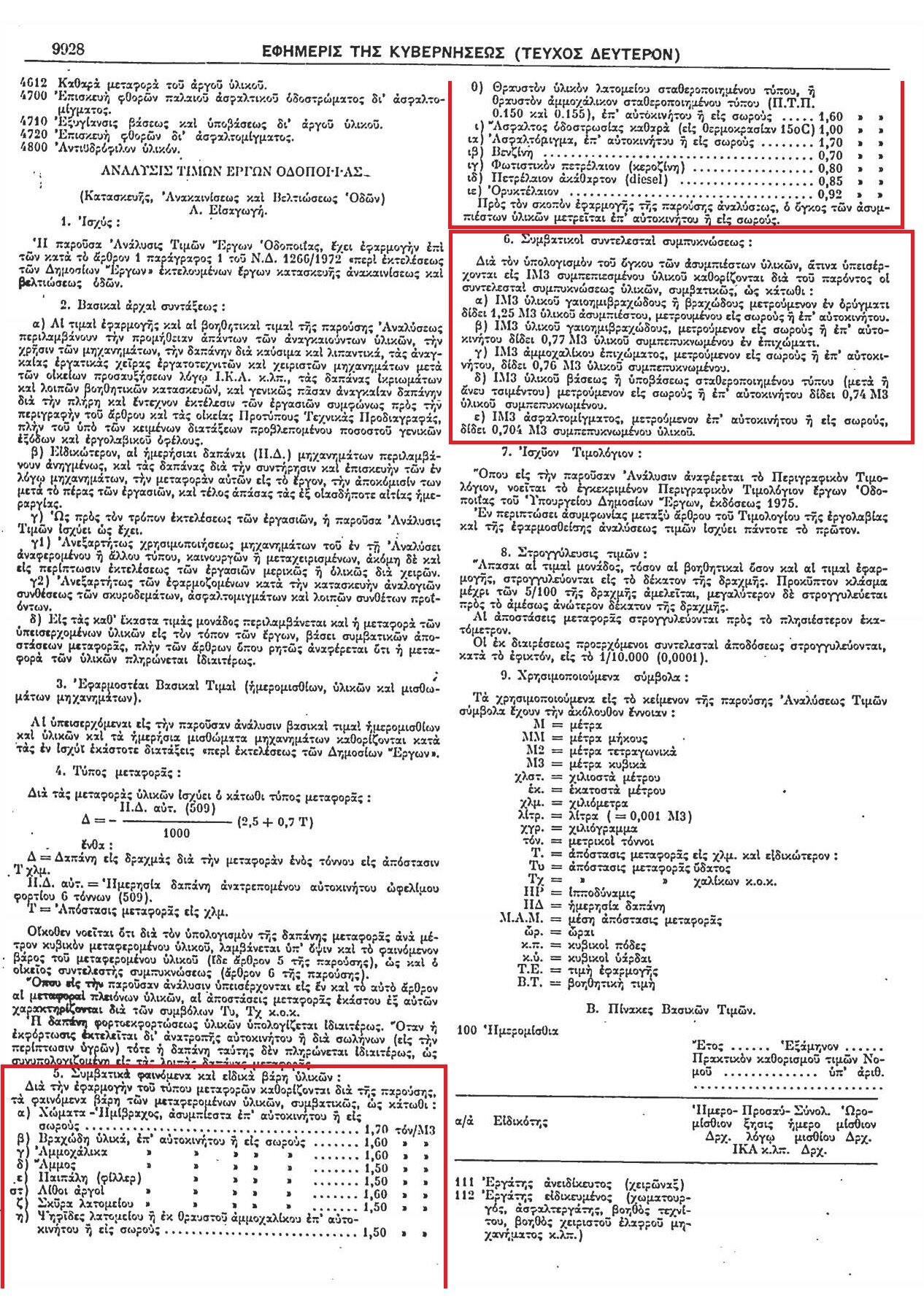

georgegaleos Δημοσιεύτηκε Απρίλιος 5 , 2020 Δημοσιεύτηκε Απρίλιος 5 , 2020 (edited) Επικουρικά στα παραπάνω... τα παρακάτω: Edited Απρίλιος 5 , 2020 by georgegaleos 1 2
