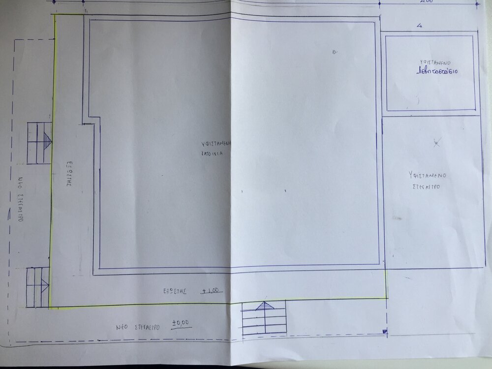

aneida Δημοσιεύτηκε May 27, 2021 at 08:59 πμ Δημοσιεύτηκε May 27, 2021 at 08:59 πμ Καλησπέρα, θέλω να βγάλω ΕΕΔΜΚ για στέγαστρο που θα είναι σε επαφή με τους εξώστες νόμιμης ισόγειας υπερυψωμένης κατοικίας εντός σχεδίου. Τα κατακόρυφα στοιχεία του στεγάστρου είναι ξύλινα και η επικάλυψή του με κεραμοσκεπή. Μετράει το στέγαστρο αυτό σε Κάλυψη, Δόμηση; Ορθώς βγάζω ΕΕΔΜΚ; Επισυνάπτω πρόχειρη κάτοψη. Ευχαριστώ.
venezia Δημοσιεύτηκε May 27, 2021 at 09:25 πμ Δημοσιεύτηκε May 27, 2021 at 09:25 πμ On 27/5/2021 at 8:59 ΠΜ, aneida said: Καλησπέρα, θέλω να βγάλω ΕΕΔΜΚ για στέγαστρο που θα είναι σε επαφή με τους εξώστες νόμιμης ισόγειας υπερυψωμένης κατοικίας εντός σχεδίου. Τα κατακόρυφα στοιχεία του στεγάστρου είναι ξύλινα και η επικάλυψή του με κεραμοσκεπή. Μετράει το στέγαστρο αυτό σε Κάλυψη, Δόμηση; Ορθώς βγάζω ΕΕΔΜΚ; Επισυνάπτω πρόχειρη κάτοψη. Ευχαριστώ. Expand Σωστά βγάζεις ΕΕΔΜΚ αν δεν μου ξέφυγε καμιά νέα τροποποίηση . Μετράει στην κάλυψη όχι στη δόμηση . Έλεγξε αν δημιουργείται Η/Χ και ποσοστό < 20-40% καθώς και απόσταση από όρια λα) Στέγαστρα Για τις περιπτώσεις της περ. λα της παρ. 2 του άρθρου 29 του ν. 4495/2017, κατατίθενται επιπρόσθετα των γενικών δικαιολογητικών του αρ. 3 της παρούσας: αα) Αντίγραφο του τοπογραφικού διαγράμματος. ββ) Διάγραμμα κάλυψης στο οποίο αποτυπώνονται οι κατασκευές με τις διαστάσεις τους. γγ) Τεχνική έκθεση μηχανικού στην οποία περιγράφονται οι προτεινόμενες κατασκευές και δηλώνεται υπεύθυνα ότι τηρούνται οι προϋποθέσεις που θέτουν η παράγραφος 6 ιστ του άρθρου 11, καθώς και οι παράγραφοι 7 ι και 7 ια του άρθρου 17 του ν. 4067/2012. δδ) Σχέδια κάτοψης και τομής, σε κλίμακα 1:100 ή 1:50. 2
