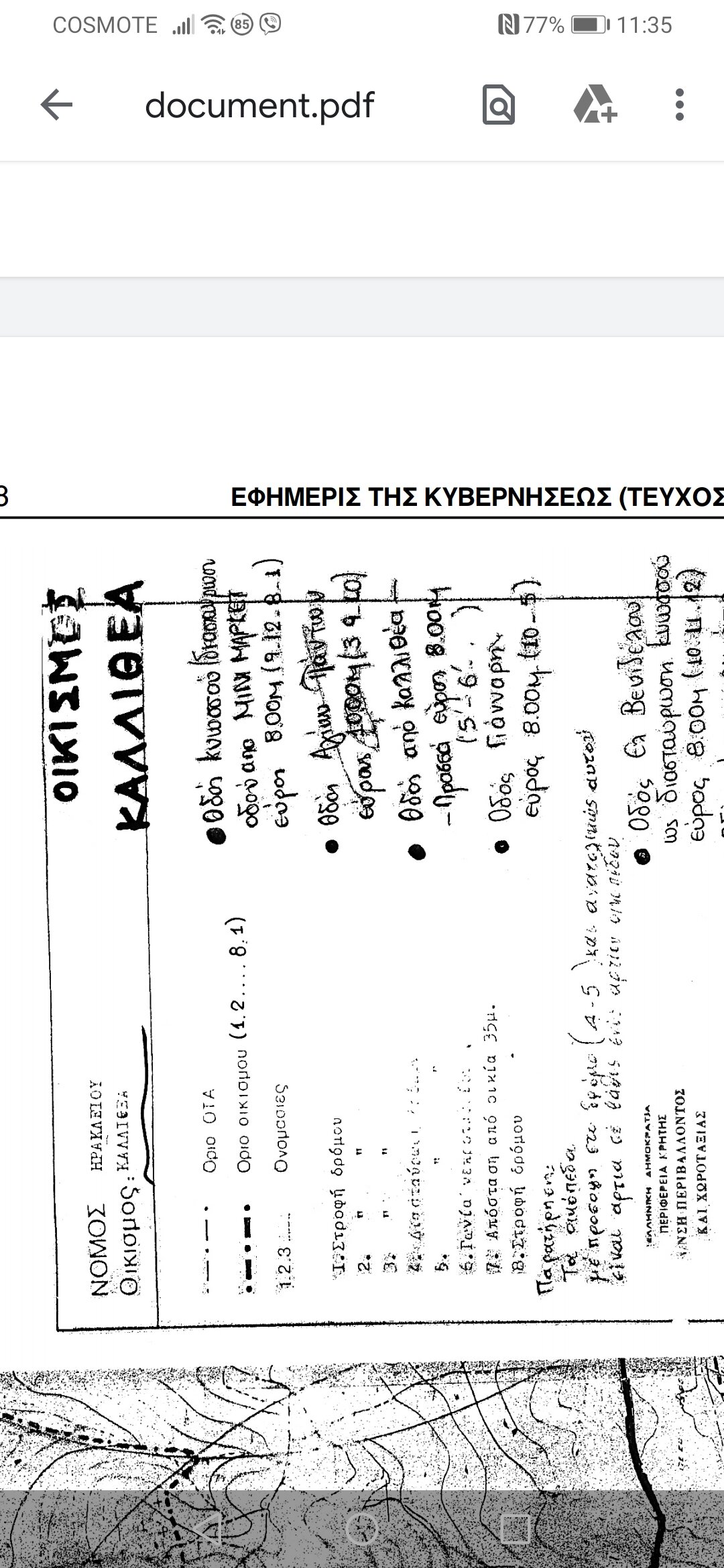

Σε δημοσιευμένο ΦΕΚ του 2007 (277/Δ/2007 για όποιον ενδιαφέρεται περαιτέρω) υπάρχει καθορισμός πλάτος οδού 8 μέτρων επί της οδού Αγίων Πάντων, στο συνημμένο διάγραμμα του οικισμού αναφέρει γραμμένο με μαρκαδόρο για τον ίδιο δρόμο εύρος 10 μέτρων ( πρόκειται για6τον κύριο δρόμου του οικισμού) Screenshot_20200616_113530_com.google.android_apps_docs.thumb.jpg.062d741926d92b1ea05b9442fc56b399.jpg. Μετά από αλλεπάλληλες αιτήσεις ουδείς είναι αρμόδιος να απαντήσει για το ισχυων πλάτος του συγκεκριμένου δρόμου. Η απάντηση είναι η τυπική υπεύθυνος είναι ο Μηχανικός αυτός βγάζει την άδεια οικοδομής. Υπενθυμίζω ότι το ΦΕΚ είναι του 2007, κανείς μεχρι σήμερα δεν είδε η άκουσε κάτι. Επισυνάπτω και φωτογραφίες από το ΦΕΚ. Παρακαλώ τα σχόλια σας.
Σα μουτζούρα σβησίματος είναι αυτό το "Αγίων Πάντων" στο χειρόγραφο. Αν μόνο εκεί λέει 10 ίσως σημαίνει ότι είναι 8, αλλά ποτέ δεν ξέρεις.
