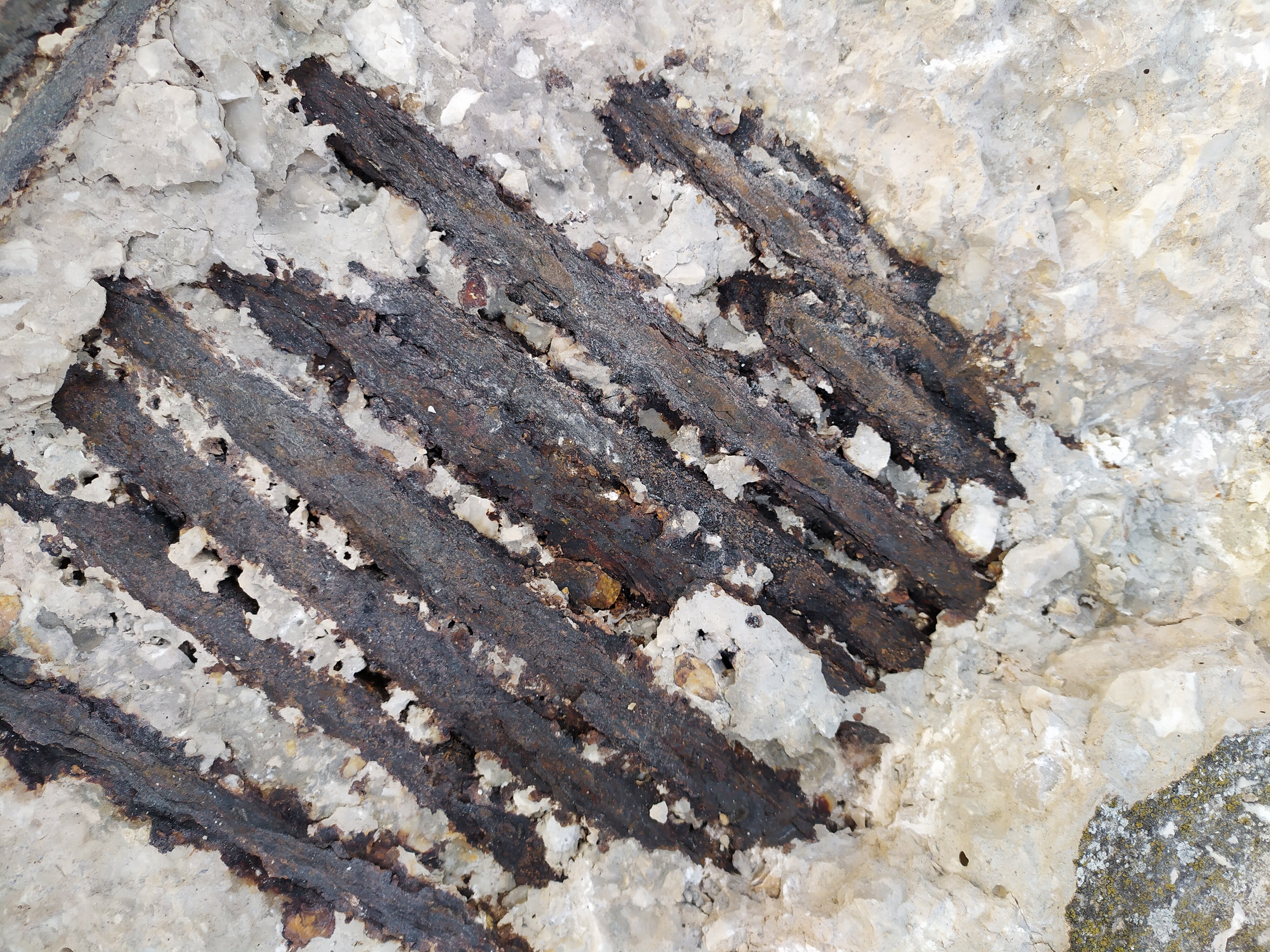

H/N Δημοσιεύτηκε Ιούνιος 17 , 2020 Συγγραφέας Δημοσιεύτηκε Ιούνιος 17 , 2020 Ναι εννοώ αναστολέα διάβρωσης. Οι ρωγμές πράγματι έγιναν γιατί το κονίαμα είναι για εφαρμογές μέχρι 20mm πάχος και κατηγορία R3. Επισυνάπτω μία φωτογραφία με τα σίδερα στην χειρότερη περιπτωση της πλάκας αφού τα έτριψα. Φαίνεται ότι 1~1,5mm στην επιφάνεια του χάλυβα είναι σαθρό και φεύγει με σκληρό τρίψιμο.Θα απευθυνθώ στον ΠΜ που έφτιαξε την πολυκατοικία αρχικά. (1975) Αυτό που θα ήθελα από την ομάδα είναι μία γενική καθοδήγηση μιας και όπως είπες τα "μαστόρια" της αγοράς έχουν ο καθένας την γνώμη του. Ευχαριστώ για το ενδιαφέρον. 1
