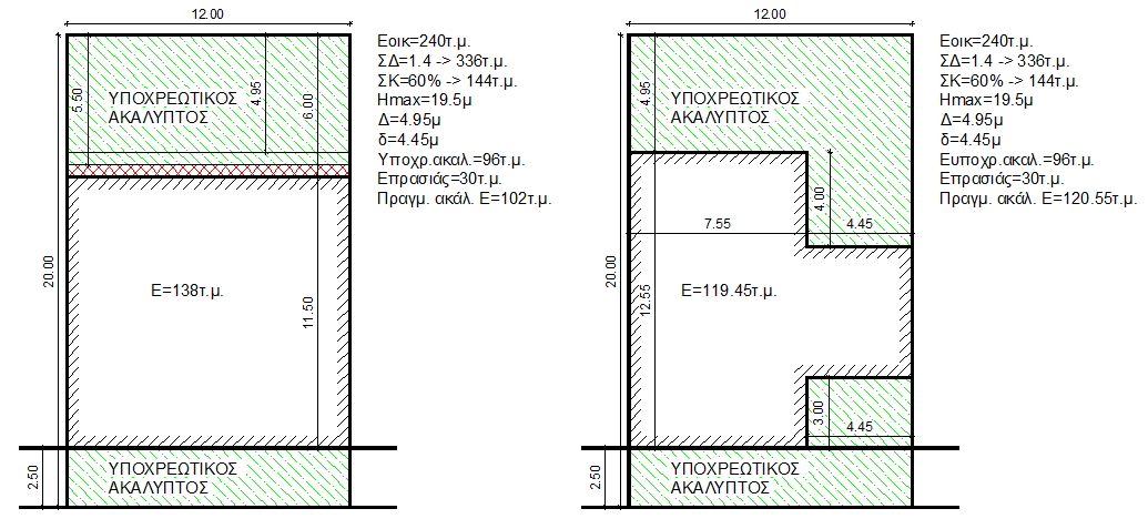

Faethon11 Δημοσιεύτηκε July 31, 2020 at 10:55 πμ Δημοσιεύτηκε July 31, 2020 at 10:55 πμ ΑΡΘΡΟ 2§3 α. Υποχρεωτικός ακάλυπτος χώρος του οικοπέδου είναι ο χώρος που δεν δομείται και παραμένει ακάλυπτος λόγω εφαρμογής του ρυμοτομικού σχεδίου, τήρησης αποστάσεων από τα όρια του οικοπέδου, προκειμένου να μην υπάρχει υπέρβαση της επιτρεπομένης κάλυψης της περιοχής Στο αριστερό σχέδιο υποχρεωτικός ακάλυπτος είναι το πράσινο με Ε=96τ.μ., δηλαδή εκτός του κόκκινου, ενώ στο δεξιό είναι Ε=120.55τ.μ. >> 96τ.μ ή θα παραμείνει όπως στο αριστερό σχήμα? και τι έγινε θα πει κάποιος. Μα αυτό επηρεάζει την υποχρεωτική φύτευση, το άρθρο 10 και ίσως και αλλού.... 2

kan62 Δημοσιεύτηκε July 31, 2020 at 11:35 πμ Συγγραφέας Δημοσιεύτηκε July 31, 2020 at 11:35 πμ 25 λεπτά πριν, Faethon11 said: ΑΡΘΡΟ 2§3 και τι έγινε θα πει κάποιος. Μα αυτό επηρεάζει την υποχρεωτική φύτευση, το άρθρο 10 και ίσως και αλλού.... Ορθότατη παρατήρηση, θέλοντας να τα ξεμπερδέψουν τα μπέρδεψαν. Ο υποχρεωτικός ακάλυπτος μόνο με το επιτρεπόμενο ποσοστό κάλυψης μπορεί να συνδέεται. Αν θέλουν ας τροποποιήσουν και τον Κτιριοδομικό. 20 λεπτά πριν, steve aris said: 81. Σοφίτα είναι ανοιχτός ή κλειστός προσβάσιμος χώρος που βρίσκεται κάτω από την επικλινή στέγη του κτιρίου και δεν μπορεί να αποτελεί ανεξάρτητη ιδιοκτησία. Αυτό σωστά διορθώθηκε. Για να τελειώνουμε με τον παραλογισμό του εκ σκυροδέματος δοκαριού ξύλινης στέγης ... 1
