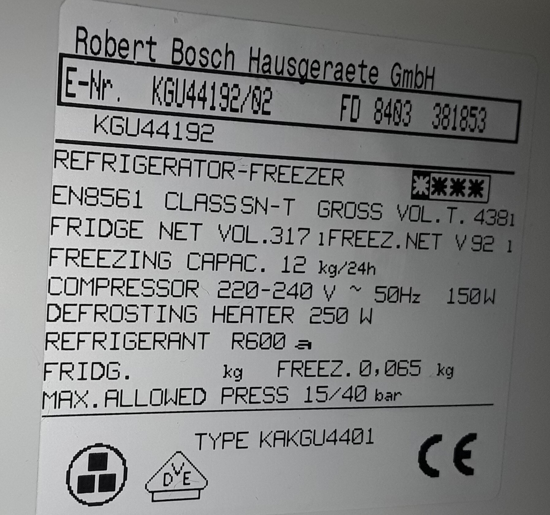

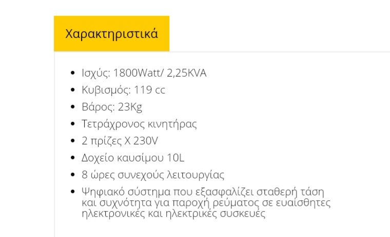

Λιναρδος Δημοσιεύτηκε Αύγουστος 4 , 2020 Δημοσιεύτηκε Αύγουστος 4 , 2020 (edited) (το θέμα μεταφέρθηκε στην ενότητα ιδιωτών. Pavlos 33) Καλησπέρα. Καλώς σας βρήκα! Έχω μια ερώτηση. Αυτός ο ψυγειοκαταψύκτης μπορεί να λειτουργήσει σωστά, παίρνοντας ρεύμα από αυτή τη γεννήτρια; Ευχαριστώ εκ των προτέρων για τυχόν απαντήσεις. Edited Αύγουστος 4 , 2020 by Pavlos33 έγινε μερική προσθήκη τονισμού (βλ. κανόνες συμμετοχής στο φόρουμ)
sdim Δημοσιεύτηκε Αύγουστος 5 , 2020 Δημοσιεύτηκε Αύγουστος 5 , 2020 Σε καλύπτει άνετα η γεννήτρια αλλά θα πετάς καύσιμο. Ο καταψύκτης έχει μέγιστη κατανάλωση 400W (με την απόψυξη). Η γεννήτρια παράγει 1800W αλλά με κατανάλωση 30 λίτρα καύσιμο το 24ωρο. Με 1.5€/λίτρο είναι 45€/μέρα, σε συμφέρει; 1

maneni Δημοσιεύτηκε Αύγουστος 6 , 2020 Δημοσιεύτηκε Αύγουστος 6 , 2020 ο καταψύκτης έχει μέγιστη κατανάλωση 250W. Ο κινητήρας έχει ρεύμα ζεύξης περί τα 6Χ οπότε η γεννήτρια έχει υπερδιπλάσιο μέγεθος. 1 1

georgios_m Δημοσιεύτηκε Αύγουστος 10 , 2020 Δημοσιεύτηκε Αύγουστος 10 , 2020 έγραψε για κατανάλωση όμως μάλλον εννοούσε πόσο λίγη ισχύ αναπτύσσουν, ακόμα και στα μεγάλα ζόρια της εκκίνησης. ωστόσο έχει ενδιαφέρον το αν τελικά η ισχύς των προδιαγραφών είναι η μέγιστη απαιτούμενη και για την εκκίνηση και το πώς προέκυψαν τα 400 w του sdim...
VirusX2 Δημοσιεύτηκε Αύγουστος 11 , 2020 Δημοσιεύτηκε Αύγουστος 11 , 2020 (edited) Τα 400W προέκυψαν υποθέτω από το άθροισμα Compressor 150W και Defrost 250W που είναι λάθος διότι δεν λειτουργούν ποτέ ταυτόχρονα. Άρα η μέγιστη ισχύς που μπορεί να ζητηθεί για κάποια δεδομένη στιγμή (εκτός της εκκίνησης) είναι τα 250W του defrost heater που είναι ωμικό φορτίο οπότε δεν έχουμε να πούμε κάτι παραπάνω. Για τον συμπιεστή έχουμε τα 150W με ρεύμα εκκίνησης ~6 φορές το ονομαστικό, οπότε η γεννήτρια έχει διπλάσιο μέγεθος άρα σου κάνει! ΥΓ: Η ισχύς που αναφέρεται σε οποιοδήποτε μοτέρ, είναι η ονομαστική (και συνήθως εξόδου)! Δεν υπαρχει καμία απαίτηση ή προδιαγραφή που να περιλαμβάνει το ρεύμα εκκίνησης! Edited Αύγουστος 11 , 2020 by VirusX2
