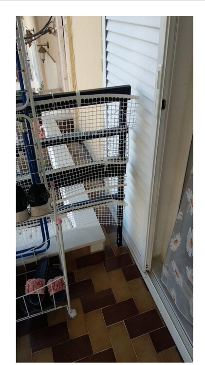

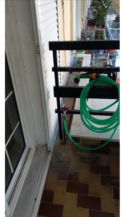

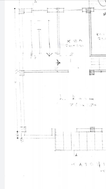

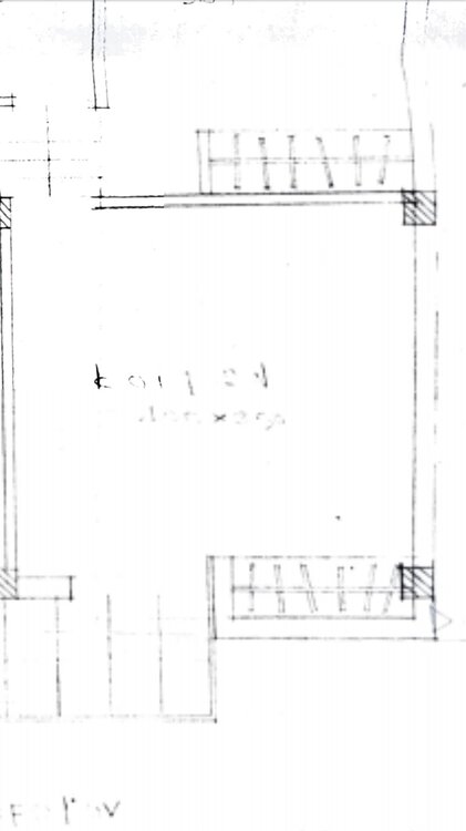

Thanasis Bezas ThaBz Δημοσιεύτηκε Σεπτέμβριος 3 , 2020 Share Δημοσιεύτηκε Σεπτέμβριος 3 , 2020 (edited) (μεταφέρθηκε στην ενότητα ιδιωτών. Pavlos 33) Καλησπέρα,τα δύο "αυτάκια" αριστερά και δεξιά της πρόσοψης αποτελούν αυθαιρεσία εφόσον( ο τοίχος δηλαδή αντί για το σπάσιμο αριστερά και δεξιά έγινε ευθεία) και τα τετραγωνικά του σπιτιού δεν έχουν αλλάξει ,ούτε έχει καταπατηθεί χώρος αποτελεί αυθαιρεσία ή όχι; ή συμπεριλαμβάνεται στο 2% ; Ρωτάω για μεταβίβαση. Πρόσθεσε τονισμό στο κείμενο της δημοσίευσής σου και του τίτλου θέματος. Επίλεξε "επεξεργασία" και διόρθωσέ το. Διάβασε προσεκτικά τους κανόνες συμμετοχής στο φόρουμ. Pavlos33 Scan 15 ____ 2020 (2).pdf Edited Σεπτέμβριος 3 , 2020 by Thanasis Bezas ThaBz Link to comment Share on other sites More sharing options...
Didonis Δημοσιεύτηκε Σεπτέμβριος 3 , 2020 Share Δημοσιεύτηκε Σεπτέμβριος 3 , 2020 (edited) 34 λεπτά πριν, Thanasis Bezas ThaBz said: ... ..... αποτελει αυθαιρεσια ή οχι; .... ... ανέβασε κάτοψη όλου του διαμερίσματος σε καλή ανάλυση (Δηλαδη με σκάνερ και όχι φωτογραφιούλες) μπας και βγει κάποια άκρη.... και να φανούν οι σφραγίδες της Πολεοδομίας (δηλαδή ότι είναι σχέδια της Οικοδομικής Άδειας) και το έτος της Άδειας (διότι αλλάζουν οι ΓΟΚ) Αλλά ο λόγος που ρωτάς είναι? Σκοπεύεις να κάνεις μεταβίβαση? Edited Σεπτέμβριος 3 , 2020 by Didonis Link to comment Share on other sites More sharing options...
Bill22 Δημοσιεύτηκε Σεπτέμβριος 3 , 2020 Share Δημοσιεύτηκε Σεπτέμβριος 3 , 2020 Εφόσον ρωτάς για μεταβίβαση, θα καλέσεις έναν μηχανικό για αυτοψία και αυτός με όλα τα στοιχεία που θα του δώσεις και θα συλλέξει από την πολεοδομία, θα αποφασίσει αν είναι αυθαιρεσία. Link to comment Share on other sites More sharing options...
