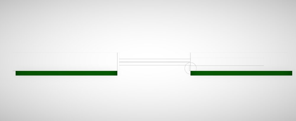

kan62 Δημοσιεύτηκε October 15, 2020 at 05:18 μμ Δημοσιεύτηκε October 15, 2020 at 05:18 μμ Συμπληρωματικά, για το μέλλον γενικά των συρομένων σε σχέση με την ενεργειακή αναβάθμιση, μερικοί ενδεικτικοί αριθμοί : Για ένα σύνηθες (πάνω από το 80% των περιπτώσεων με διαστάσεις 3+ Χ 4+) ελληνικό υπνοδωμάτιο, ο τοίχος ανοιγόμενου κουφώματος δίνει 5% μεγαλύτερη επιφάνεια δωματίου σε σχέση με του συρόμενου, δηλαδή όση δίνει και το κίνητρο ενεργειακής αναβάθμισης που δίνει ο ΝΟΚ.
nik Δημοσιεύτηκε October 15, 2020 at 05:36 μμ Δημοσιεύτηκε October 15, 2020 at 05:36 μμ (edited) Το ανοιγόμενο είναι ανώτερο κούφωμα, μην το ψάχνουμε. Είναι όμως και λιγότερο λειτουργικό από το χωνευτό. Το χωνευτό έχει πιο χοντρό τοίχο, μπάζει, είναι πιο θορυβώδες, πιο λεπτό άρα και πιο αδύναμο, δημιουργεί ασθενείς διπλούς δρομικούς τοίχους επιρρεπείς σε ρωγμές αλλά είναι πιο μεγάλο και άρα πιο φωτεινό από το ανοιγόμενο. Επίσης γλυτώνεις από το ρολό. Διαλέγεις και παίρνεις. Edited October 15, 2020 at 05:38 μμ by nik
iks Δημοσιεύτηκε October 16, 2020 at 07:07 πμ Δημοσιεύτηκε October 16, 2020 at 07:07 πμ Περί συρόμενων, ΤΟΤΕΕ 2, σελ. 20 Σημειώνεται ακόμη ότι σε περιπτώσεις δικέλυφων τοιχοποιιών με διάκενο μεταξύ αυτών, εντός του οποίου σύρονται τα φύλλα συρόμενου κουφώματος, λαμβάνονται υπόψη στον υπολογισμό του συντελεστή θερμοπερατότητας του δομικού στοιχείου U μόνο οι αντιστάσεις των στρώσεων του εσωτερικού κελύφους (δηλαδή οι αντιστάσεις των στρώσεων από τον εσωτερικό χώρο έως το διάκενο). Ως επιφανειακό στρώμα αέρα από την εξωτερική πλευρά θεωρείται τότε αυτό του διακένου (λαμβάνει όμως πάλι –λόγω της θεωρούμενης ήπιας κίνησης του αέρα σ' αυτό– τιμές Ri και όχι Ra). 1
