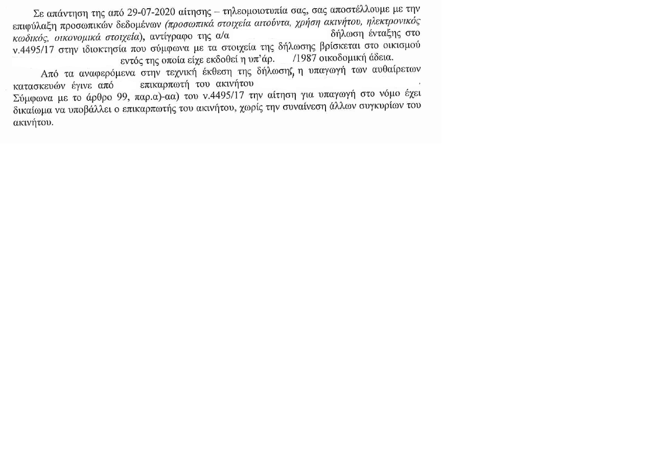

Επίσης για την παρατήρησή σας ότι "δεν υπήρχαν οι προϋποθέσεις του άρθρου 98 παρ 4"  η ΥΔΟΜ με ενημέρωσε ότι είχε το δικαίωμα η επικαρπώτρια φροντίζοντας μάλιστα να με ενημερώσει χωρίς να έχω απευθύνει ανάλογο ερώτημα (συνημμένη η απάντηση στο αίτημα με σβησμένα τα στοιχεία τόπου - ονόματα και αριθμό αδείας) ......
  Καλή συνέχεια και πάλι ευχαριστώ ....
