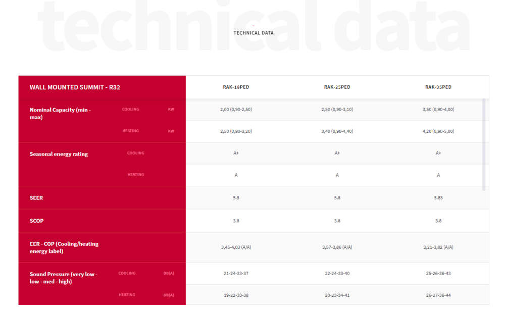

rootbreaker Δημοσιεύτηκε Δεκέμβριος 29 , 2020 Δημοσιεύτηκε Δεκέμβριος 29 , 2020 Για να βγάλεις την απόδοση (COP) μιας κλιματιστικής μονάδας χρειάζεσαι εργαστήριο και θα πρέπει να βγάλεις 2 COP τουλάχιστον, ένα για ψύξη και ένα για θέρμανση. Θεωρητικά, το COP βγαίνει από το διάγραμμα πίεσης-ενθαλπίας (p-h) Το παραπάνω είναι ο θεωρητικός κύκλος, με υπόψυξη και υπερθέρμανση. Στην πραγματικότητα υπάρχουν απώλειες στους εναλάκτες και τις σωληνώσεις, καθως και στον κομπρέσσορα (isentropic efficiency, volumentric efficiency κλπ) Το COP (ψυκτικό) ορίζεται ως ο λόγος της ψυκτικής ισχύος (Qevap) με την ισχύ που δίνεται στον κομπρέσσορα (Wcomp). Σε ορισμένα manulas ισως να δίνεται με άλλη ονομασία (W/W efficiency) αλλά όπως είπε και ο συνάδλεφος παραπάνω, η μέτρηση αυτή γίνεται κάτω από συγκεκριμένες και ελεγχόμενες συνθήκες θερμοκρασίας και απόλυτης υγρασίας. Υπάρχουν πρότυπα για αυτές τις συνθήκες από ASHRAE, ISO, ANSI/AHRI αλλά ο κάθε κατασκευαστής μπορεί να έχει τις δικές του συνθήκες. Για παράδειγμα, η Hitachi αναφέρει σαν COP 3,8 (δηλάδή για κάθε 1 Watt ισχύος στον κομπρέσσορα θα πάρουμε 3.8 Watt ψυκτικής ισχύος) αλλά δεν αναφέρει σε τι συνθήκες θερμοκρασίας και υγρασίας. https://www.hitachi-hvac.co.uk/ranges/residential-air-conditioning/summit-ped-wall-mounted Παρόμοια και η Inventor δεν αναφέρει τις συνθήκες αλλά αναφέρει μόνο το COP https://www.inventorairconditioner.com/air-conditioning/domestic-wall-mounted-air-conditioners-on-off/core-on-off-heat-pump-r410a#tech-specs To COP αλλάζει κατά πολύ όταν οι συνθήκες αυτές αλλάζουν γιατί αλλάζουν και οι θερμοκρασίες/πιέσεις του ψυκτικού στο κύκλωμα. Επίσης, η ίδια κλιματιστική μονάδα θα έχει διαφορετική απόδοση αν το μήκος των σωληνώσεων είναι μικρό και διαφορετική αν το μήκος των σωληνώσεων είναι μεγάλο, αν οι σωληνώσεις είναι μονωμένες ή όχι κλπ. Υποθέτω ότι τα κλιματιστικά που είναι διαθέσιμα στην Ευρώπη, δηλώνουν την απόδοσή τους με βαση το πρότυπο ISO 15042:2017 https://www.iso.org/obp/ui/#iso:std:iso:15042:ed-2:v1:en 1 1
