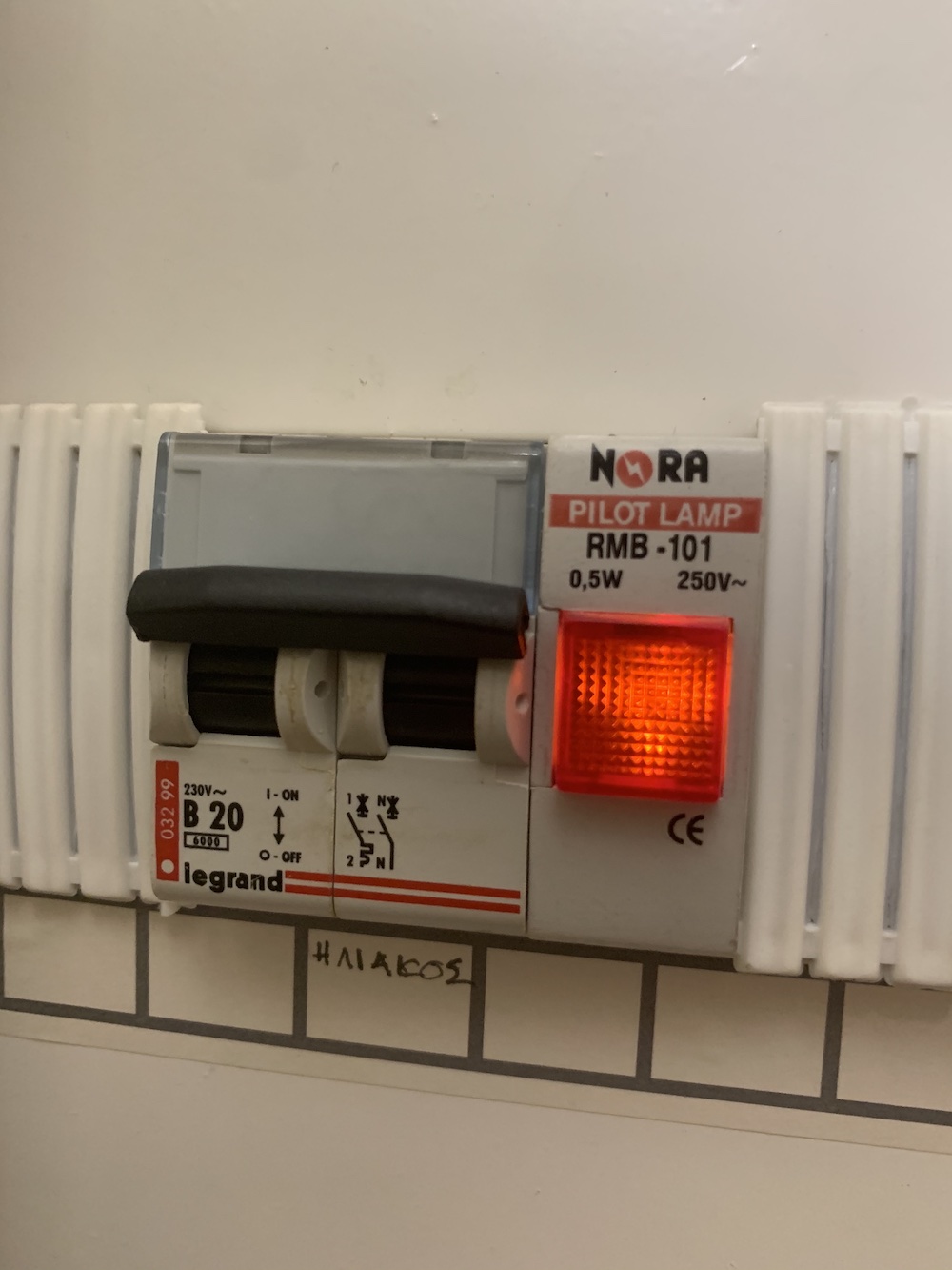

szoup Δημοσιεύτηκε December 29, 2020 at 08:53 μμ Δημοσιεύτηκε December 29, 2020 at 08:53 μμ (edited) Καλησπέρα σε όλους, θα ήθελα να χειρίζομαι τον θερμοσίφωνα μέσω κινητού και θα ήθελα να προσθέσω έναν διακόπτη/ρελέ στον πίνακα που να μπορεί να το κάνει. Λογικά θα ήθελα να μπει σε σειρά με το ρελέ που υπάρχει ήδη και μάλιστα μετά από αυτό για να μπορεί να το απομονώνει όταν π.χ. θα το θέλω σίγουρα κλειστό (π.χ διακοπές). Το ρελέ που έχω τώρα είναι το παρακάτω. Ποιο από τα παρακάτω ρελέ να διαλέξω; https://www.aliexpress.com/item/4000685710547.html?spm=a2g0o.cart.0.0.1dc23c00IeOnjK&mp=1 Εγώ θα έλεγα το 1 Pin 25A ή και το 1 Pin 63A καλύτερα. Βλέπω ότι το ρελέ μου έχει 2 διακόπτες ενωμένους που ανεβαίνουν ταυτόχρονα και με μπερδεύει αν πρέπει να πάρω μονό ή διπλό wifi ρελέ (π.χ. το 2 Pin 25A). Επιπλέον με μια πρώτη ματιά κατάλαβα ότι το ρελέ (για ηλιακό θερμοσίφωνα) πρέπει να είναι τουλάχιστον 20Α και το καλύτερο 40Α. Μου λέτε και εσείς τη γνώμη σας για τα παραπάνω μια που δεν είναι ο τομέας μου τα ηλεκτρολογικά (ειδικά με 220V). Στο τέλος θα έρθει ηλεκτρολόγος να το συνδέσει αλλά δε θα ήθελα να τον βάλω από τώρα στη συζήτηση επειδή θα εκτοξεύσει το κόστος. Ευχαριστώ εκ των προτέρων. Edited December 29, 2020 at 08:54 μμ by szoup
antloukidis Δημοσιεύτηκε December 29, 2020 at 09:29 μμ Δημοσιεύτηκε December 29, 2020 at 09:29 μμ Αυτό που έχεις τώρα στον πίνακα δεν είναι ρελέ, αλλά διπολική ασφάλεια. Και εννοείται ότι δεν το πειράζεις από τη θέση του. Ότι προστεθεί (από ηλεκτρολόγο απαραίτητα) θα μπεί σε σειρά με αυτό, κατά προτίμηση πριν από αυτό, κατά προτίμηση διπολικό, με όσο το δυνατόν περισσότερα Αμπέρ και κατά προτίμηση όχι κινεζιά σαν αυτό που ...καλοβλέπεις. 1 1
