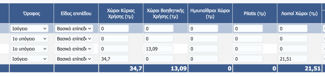

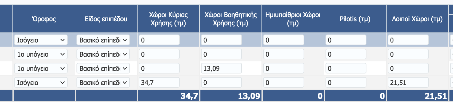

jbosdas Δημοσιεύτηκε Μάιος 12 , 2022 Share Δημοσιεύτηκε Μάιος 12 , 2022 (edited) Αποκλειστικές χρήσεις ακάλυπτου χώρου καταχωρούνται στους "λοιπους χώρους" ; Edited Μάιος 12 , 2022 by jbosdas Link to comment Share on other sites More sharing options...
cien Δημοσιεύτηκε Μάιος 12 , 2022 Share Δημοσιεύτηκε Μάιος 12 , 2022 15 λεπτά πριν, jbosdas said: Αποκλειστικές χρήσεις ακάλυπτου χώρου καταχωρούνται στους "λοιπους χώρους" ; έχω την εντύπωση ότι εδώ καταχωρούμε μόνο "πολεοδομικές" επιφάνειες, όχι αποκλειστικές χρήσεις. Link to comment Share on other sites More sharing options...
jbosdas Δημοσιεύτηκε Μάιος 12 , 2022 Share Δημοσιεύτηκε Μάιος 12 , 2022 ναι, καπως ετσι το φαντάζομαι και γώ. μπερδεψαν οι πιλοτές. Link to comment Share on other sites More sharing options...
