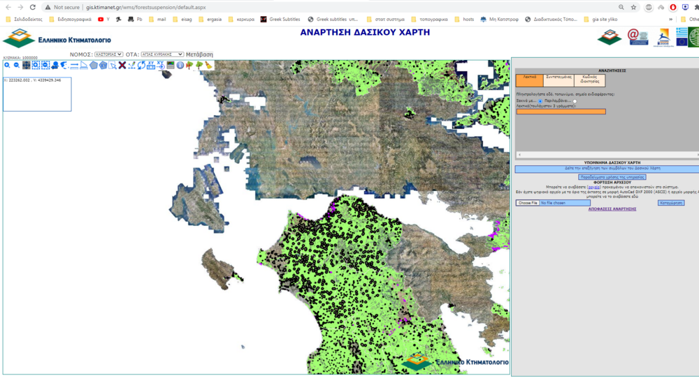

lou Δημοσιεύτηκε February 14, 2021 at 08:53 μμ Δημοσιεύτηκε February 14, 2021 at 08:53 μμ 4 ώρες πριν, Elounda said: Επίσης η εφαρμογή https://gis.ktimanet.gr/gis/forestsuspension δεν αφήνει να τυπωθεί το απόσπασμα ή save as pdf (επακολούθως) .............. Καλησπέρα! Όντως ο server τους κάνει κάτι περίεργα με popup παράθυρα κ σου αποεπιλέγει την γεωμετρία αλλά μόλις το δοκίμασα με mozilla κ δεν είχα πρόβλημα.... λίγο επιμονή / υπομονή θέλει όπως πάντα 😉....
Elounda Δημοσιεύτηκε February 16, 2021 at 07:33 πμ Δημοσιεύτηκε February 16, 2021 at 07:33 πμ (edited) @louεμένα πάντως ο Mozilla μου βγάζει δοκιμάστε σε μεγαλύτερη κλιμακα.Με Chrome ενώ βγάζεις απόσπασμα δεν μπορείς να το κάνεις print η save as pdf.Μονο img Edited February 16, 2021 at 07:34 πμ by Elounda
lou Δημοσιεύτηκε February 16, 2021 at 08:07 πμ Δημοσιεύτηκε February 16, 2021 at 08:07 πμ Έχεις δίκιο συν/φε... το δοκίμασα τώρα απ το γραφείο και δεν μπορώ να σώσω/εκτυπώσω.... μου βγαζει το ίδιο μήνυμα με σένα ... προχθές το βράδυ απ το σπίτι μπορούσα πάντως... με μοτζίλα πάντα....
dimitris GM Δημοσιεύτηκε February 16, 2021 at 08:34 πμ Δημοσιεύτηκε February 16, 2021 at 08:34 πμ (edited) δλδ σε αυτον το χαρτη στην Κρητη αν αφαιρεσει καποιος τα "δασικα", πόσα απομένουν εκτος χαρακτηρισμου??? https://gis.ktimanet.gr/gis/forestsuspension εδιτ να συμπληρωσω και αυτο το προσφατο, που αφορα την Κρητη https://news.b2green.gr/2892/οι-δυσάρεστες-εκπλήξεις-της-ανάρτηση Edited February 16, 2021 at 10:25 πμ by dimitris GM
