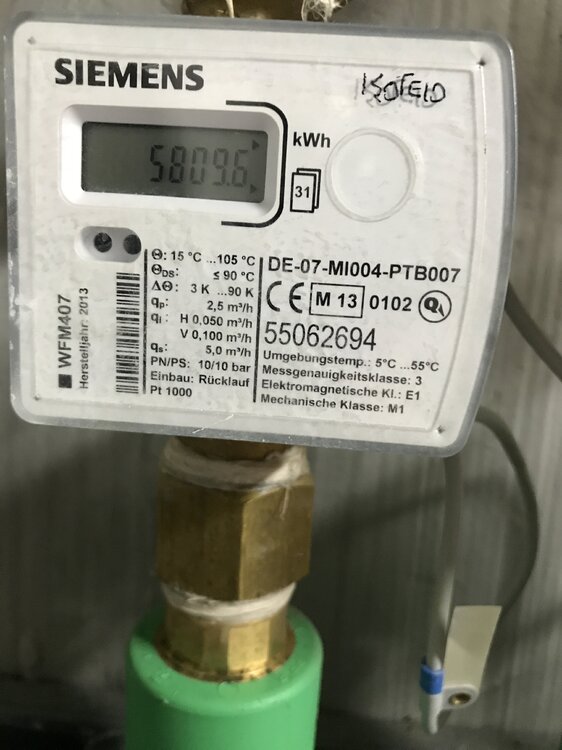

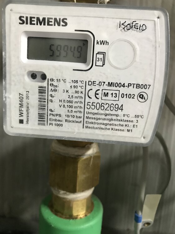

Dimitris X Δημοσιεύτηκε Ιανουάριος 23 , 2021 Δημοσιεύτηκε Ιανουάριος 23 , 2021 (edited) Θα μπορούσε κάποιος να με βοηθήσει με τις ενδείξεις που εμφανίζει ο θερμιδομετρητή της Siemens WFM407 ? Στην κυλιόμενη ροή των ενδείξεων της οθόνης, αρχικά με τα βελάκια να δείχνουν στις kWh και το 31 εμφανίζει ένα νούμερο , στο επόμενο νούμερο το βελάκι δείχνει μόνο στις kWh, μετά περνάει μια οθόνη με μηδενικά και τέλος μια οθόνη με μια ημερομηνία που είναι σταθερή για όλο το έτος πχ 31/12/2021. Ποιο από τα δύο νούμερο υπολογίζει τις θερμίδες? Το άλλο νούμερο τι δείχνει? Θα μπορούσε να πάρει και άλλες ενδείξεις μετά από προγραμματισμό οι οποίες δεν έχουν περαστεί? Edited Ιανουάριος 23 , 2021 by Dimitris X edit text
COSTAS T Δημοσιεύτηκε Ιανουάριος 24 , 2021 Δημοσιεύτηκε Ιανουάριος 24 , 2021 Η μια ένδειξη είναι το γενικό σύνολο και ανανεώνεται κάθε ορισμένη ημερομηνία. Σε εσένα η ορισμένη ημερομηνία είναι η 31/12 κάθε έτους. Η άλλη ένδειξη είναι η ετήσια μέτρηση και μηδενίζει κάθε ορισμένη ημερομηνία. Μπορείς να πας τα μηχανήματα στην εταιρεία, αφού πρώτα κλείσεις ραντεβού, για να κάνουν οποιαδήποτε τροποποίηση επιθυμείς. Επί της ουσίας ξεκλειδώνουν τις ενδείξεις το οποίο δεν το κάνουν εξαρχής για οικονομία στην μπαταρία. Π.χ. να βάλεις μια άλλη ορισμένη ημερομηνία καθότι νομίζω πως η 30/06 εξυπηρετεί καλύτερα, να δείχνει επιπλέον μέτρηση ροής, να δείχνει επιπλέον διαφορά θερμοκρασίας, να κάνεις νέα βαθμονόμηση κ.ά. Νομίζω πως έχω κρατήσει το manual στα ελληνικά. Αν το θυμηθώ αύριο θα σου το στείλω.
Dimitris X Δημοσιεύτηκε Ιανουάριος 24 , 2021 Συγγραφέας Δημοσιεύτηκε Ιανουάριος 24 , 2021 Σε ευχαριστώ πολύ για την απάντηση. Αν έχεις το Manual στα ελληνικά θα το ήθελα και αν γνωρίζεις που είναι η εταιρία για να απευθυνθώ. Έτσι όπως είναι σεταρισμένο εμένα ποια από τις δύο τιμές χρησιμοποιώ για να βγάλω την κατανάλωση από την αρχή και οποιαδήποτε στιγμή μέσα στον χρόνο? Αυτή που το βελάκι είναι μόνο στις Kwh ή αυτή που το βελάκι είναι στις kwh και στο 31? Καμία από τις δύο τιμές δεν μηδενίζει στις 31/12.
COSTAS T Δημοσιεύτηκε Ιανουάριος 24 , 2021 Δημοσιεύτηκε Ιανουάριος 24 , 2021 Λυπάμαι που σου δημιούργησα προσδοκίες. Βρήκα όλες τις οδηγίες για κάθε συσκευή του λεβητοστασίου εκτός απ΄αυτές για τους θερμιδομετρητές. Θα πρέπει να καταφύγεις στην μετάφραση https://hit.sbt.siemens.com/RWD/app.aspx?RC=GR&lang=el&MODULE=Old2New&ACTION=ShowGroup Υποθέτω πως αν κάνεις επαφή με την τεχνική υποστήριξη θα σε κατατοπίσουν https://hit.sbt.siemens.com/RWD/DB/GR/el/UI/contact.htm Πάντως σε εμένα, με πλήρες μενού, οι μπαταρίες έχουν κλείσει 14 χρόνια λειτουργίας. Αντιλαμβάνομαι πως μπορεί να θέλουν βαθμονόνηση ωστόσο σε οικογενειακή πολυκατοικία ..... 5€ πάνω 5€ κάτω .... δεν βαριέσαι.
