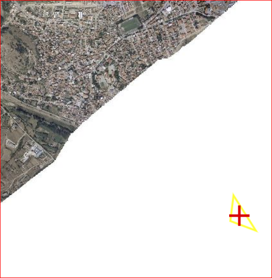

ΚΑΝΑ Δημοσιεύτηκε Μάιος 20 , 2022 Share Δημοσιεύτηκε Μάιος 20 , 2022 δηλαδή εμείς οι παραμεθόριοι που εκ των πραγμάτων δεν μπορούμε να εντοπίσουμε ακριβώς το ακίνητο (ούτε στο σύστημα αυθαιρέτων ούτε στο σύστημα Η.Τ.Κ) τι κάνουμε?? Θα κολλάμε λόγω μη σύμπτωσης των συντεταγμένων ακινήτου??? και τι σημαίνει ακριβής σύμπτωση σε έναν εντοπισμό που στο περίπου δημιουργείς ένα σχήμα του ακινήτου??? 1 1 Link to comment Share on other sites More sharing options...

Pavlos33 Δημοσιεύτηκε Μάιος 20 , 2022 Share Δημοσιεύτηκε Μάιος 20 , 2022 6 λεπτά πριν, ΚΑΝΑ said: δηλαδή εμείς οι παραμεθόριοι που εκ των πραγμάτων δεν μπορούμε να εντοπίσουμε ακριβώς το ακίνητο (ούτε στο σύστημα αυθαιρέτων ούτε στο σύστημα Η.Τ.Κ) τι κάνουμε?? Θα κολλάμε λόγω μη σύμπτωσης των συντεταγμένων ακινήτου??? και τι σημαίνει ακριβής σύμπτωση σε έναν εντοπισμό που στο περίπου δημιουργείς ένα σχήμα του ακινήτου??? Αυτό που έχω καταλάβει είναι ότι πρέπει να υπάρξει κοινός τόπος μεταξύ του περιγράμματος εντοπισμού σε δήλωση αυθαιρέτου και αυτού που θα εισαχθεί στην καταχώρηση οικοπέδου της ΗΤΚ. Έχει τεθεί αρκετές φορές το ερώτημα γιατί δεν αφήνουν τα συστήματα να ανέβουν dxf αλλά απάντηση δεν πήραμε. Ειπώθηκε ότι στην επόμενη φάση θέλουν να προκύπτουν τα περιγράμματα εντοπισμού κατευθείαν από το κτηματολόγιο βάσει αναζήτησης ΚΑΕΚ. Ως τώρα, στις δηλώσεις αυθαιρέτων πως κάνατε εντοπισμό σε διαβαθμισμένες περιοχές; Link to comment Share on other sites More sharing options...
