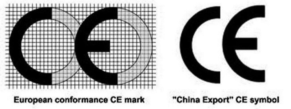

antloukidis Δημοσιεύτηκε Φεβρουάριος 1 , 2021 Share Δημοσιεύτηκε Φεβρουάριος 1 , 2021 ....και συμπληρωματικά, έχει λάθος ταμπέλα, που μόνο η έλλειψη του σήματος CE με την σωστή γραμματοσειρά, θα πρέπει να το οδηγεί κατευθείαν στον κάδο αχρήστων. 1 Link to comment Share on other sites More sharing options...

nvel Δημοσιεύτηκε Φεβρουάριος 1 , 2021 Share Δημοσιεύτηκε Φεβρουάριος 1 , 2021 1 ώρα πριν, antloukidis said: ....και συμπληρωματικά, έχει λάθος ταμπέλα, που μόνο η έλλειψη του σήματος CE με την σωστή γραμματοσειρά, θα πρέπει να το οδηγεί κατευθείαν στον κάδο αχρήστων. το CE δεν είναι υποχρεωτικό για προϊόντα σε χρήση εκτός ΕΕ, το σήμα που φαίνεται δεν είναι μαϊμού CE αλλά το CCC 1 Link to comment Share on other sites More sharing options...
antloukidis Δημοσιεύτηκε Φεβρουάριος 1 , 2021 Share Δημοσιεύτηκε Φεβρουάριος 1 , 2021 Εννοείται ...αλλά εδώ είμαστε Ευρώπη (ή τουλάχιστον έτσι λέμε)! Link to comment Share on other sites More sharing options...

nvel Δημοσιεύτηκε Φεβρουάριος 2 , 2021 Share Δημοσιεύτηκε Φεβρουάριος 2 , 2021 14 ώρες πριν, antloukidis said: Εννοείται ...αλλά εδώ είμαστε Ευρώπη (ή τουλάχιστον έτσι λέμε)! έχει ξανασυμβεί το 2008 και με CE στο μαϊμού μικροαυτόματα που υπήρχε προ CE Link to comment Share on other sites More sharing options...
antloukidis Δημοσιεύτηκε Φεβρουάριος 2 , 2021 Share Δημοσιεύτηκε Φεβρουάριος 2 , 2021 (edited) Το CE είναι προφανώς μαϊμού!!! (το δεύτερο στην εικόνα) Edited Φεβρουάριος 2 , 2021 by antloukidis 2 1 Link to comment Share on other sites More sharing options...
