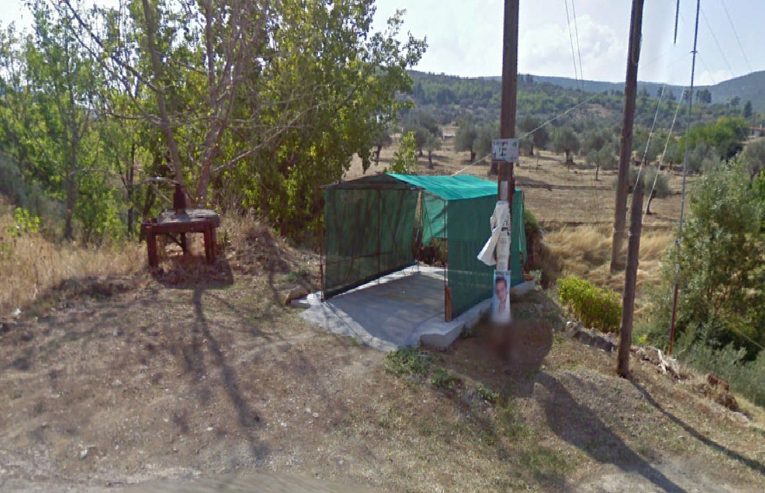

Pavlos33 Δημοσιεύτηκε May 18, 2022 at 04:51 μμ Συγγραφέας Δημοσιεύτηκε May 18, 2022 at 04:51 μμ 3 ώρες πριν, sirter said: Καλησπέρα συνάδελφοι... τι κάνουμε με αυτό το αδόμητο? Ενημερώνω τον ιδιοκτήτη για τακτοποίηση? Ότι θα μας πάρουν με τις πέτρες οι ιδιοκτήτες όταν τους λέμε τέτοια λόγω της βλακωδίας που ξεκίνησε η ΗΤΚ με τον ορισμό για το αδόμητο είναι βέβαιο. Τουλάχιστον η αφίσα στην κολώνα δείχνει κάποιο καλό όνομα για τοπική κλαρινοπανήγυρη;
sirter Δημοσιεύτηκε May 18, 2022 at 05:13 μμ Δημοσιεύτηκε May 18, 2022 at 05:13 μμ Στα πανηγύρια είμαστε οι καλύτεροι! Μήπως εντάσσεται στις εργασίες χωρίς άδεια του αρθ 30 παρ. 1ιστ?
