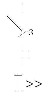

gnusselt Δημοσιεύτηκε January 2, 2012 at 09:11 πμ Δημοσιεύτηκε January 2, 2012 at 09:11 πμ (edited) Μπορείτε να με κατευθύνετε στην επιλογή προϊόντος από κατάλογο εταιρείας για αυτόματο διακόπτη με στοιχείο υπερεντάσεως και υπερφορτίσεως; Βρήκα σε μονογραμμικό το σύμβολο που επισυνάπτω στην εικόνα και θέλω να το αντιστοιχίσω με ένα ηλεκτρολογικό εξάρτημα. Για παράδειγμα, στην τροφοδότηση αντλίας 3 kW είχε έναν τέτοιο διακόπτη με εύρος στο ρεύμα εντάσεως 5,5-8Α. Ο διακόπτης αυτός υπάρχει και έχει μαζί θερμικό ή εννοεί ότι πρέπει να βάλω ξεχωριστό θερμικό; Edited January 2, 2012 at 09:12 πμ by gnusselt
nvel Δημοσιεύτηκε January 2, 2012 at 10:17 πμ Δημοσιεύτηκε January 2, 2012 at 10:17 πμ χρειάζεσαι έναν θερμομαγνητικό αυτόματο διακόπτη προστασίας κινητήρα, στην ABB είναι οι σειρές MS116 και MS325 στην schneider είναι οι σειρά GV2 στην siemens είναι οι σειρά 3RV2 οι διακόπτες έχουν ενσωματωμένο ρυθμιζόμενο θερμικό στοιχείο
