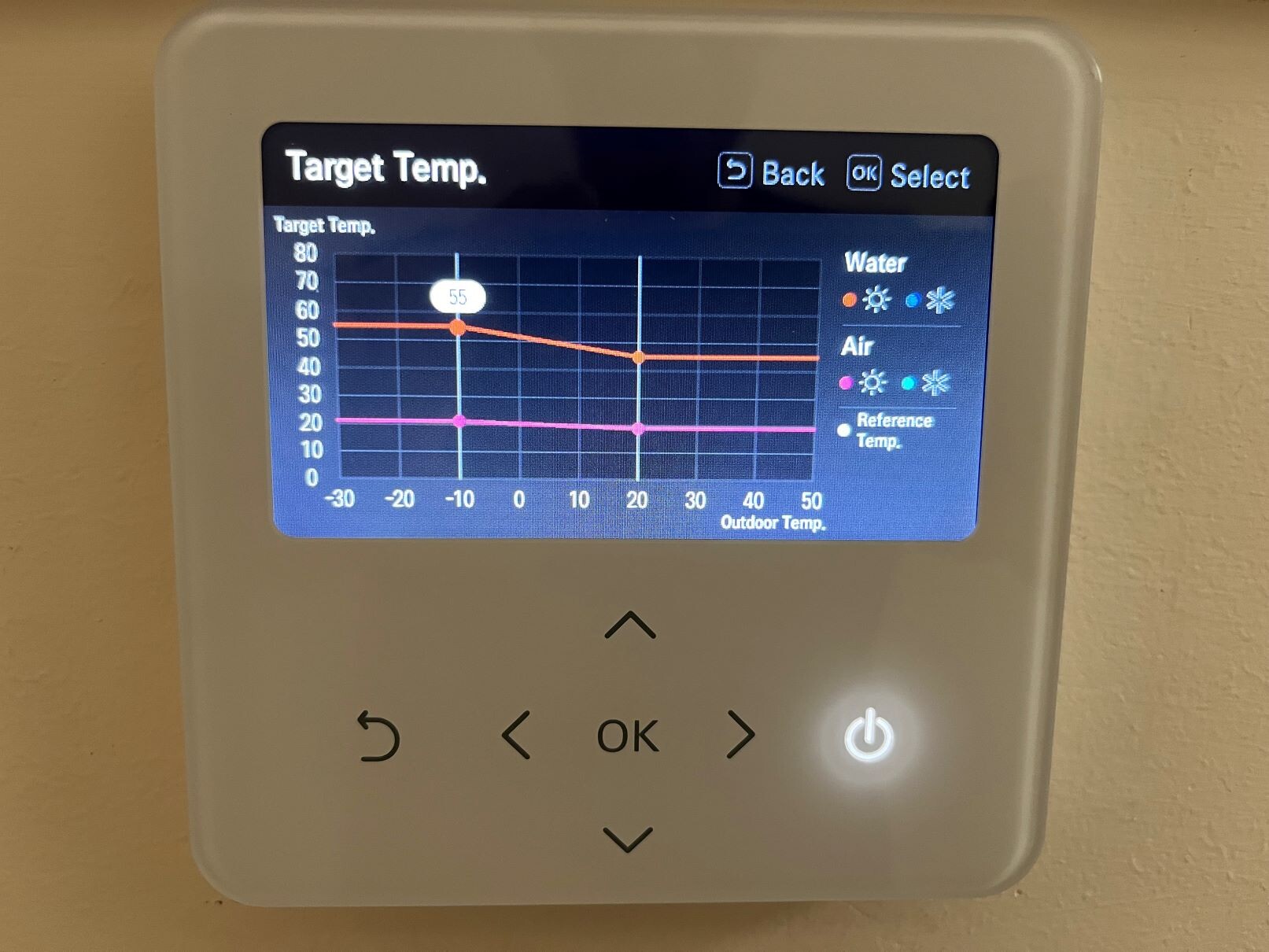

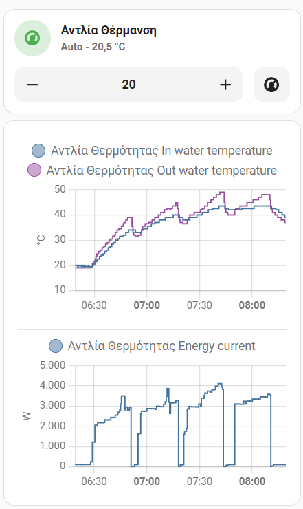

Gvala Δημοσιεύτηκε December 9, 2023 at 06:23 πμ Δημοσιεύτηκε December 9, 2023 at 06:23 πμ (edited) On 12/1/2023 at 1:41 PM, g_frag said: Το επιβεβαιώνω κι εγώ για τη δικιά μου LG όπως και πολλοί άλλοι πελάτες ή γνωστοί μου για την ύπαρξη του προβλήματος.. Η δικιά μου είναι η HM161M.U33.. Από περιέργεια και μόνο ξέρουμε αν το πρόβλημα υφίσταται και στα νεότερα μοντέλα (που κυκλοφορούν τον τελευταίο ενάμιση χρόνο) με κατάληξη .U34 (για 12, 14 και 16kw) ή .U44 (για 7 και 9kw) ?? Σε αυτά τα μοντέλα υπάρχουν πολλές επιλογές λειτουργίας όπως ο έλεγχος ροής, το επιθυμητό Δt. και άλλα.. Καλημέρα, πριν από έναν μήνα τοποθέτησα την LG με κωδικό HM143MR.U34. Firmware 3.06.7 Λειτουργία Auto Εξωτερική θερμοκρασία 14ο C Σήμερα: Εξωτερική θερμοκρασία 8o C H αντιστάθμιση είναι ως εξής: Οι επανεκκινήσεις γίνονται κάθε ~25 λεπτά Edited December 9, 2023 at 06:24 πμ by Gvala 1

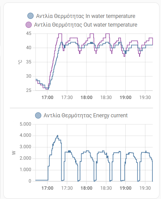

vag106 Δημοσιεύτηκε December 12, 2023 at 03:36 μμ Δημοσιεύτηκε December 12, 2023 at 03:36 μμ On 9/12/2023 at 6:23 ΠΜ, Gvala said: Καλημέρα, πριν από έναν μήνα τοποθέτησα την LG με κωδικό HM143MR.U34. Firmware 3.06.7 Λειτουργία Auto Εξωτερική θερμοκρασία 14ο C Σήμερα: Εξωτερική θερμοκρασία 8o C H αντιστάθμιση είναι ως εξής: Οι επανεκκινήσεις γίνονται κάθε ~25 λεπτά Ωραία γραφικά έχει ο controller σου!!! Εγω αποφάσισα να την δουλέψω σαν on/off και βάζοντας την στο on περίπου στις 1700 με θερμοκρασία χώρου στος 19,5 βαθμους και σβήνοντας την την επόμενη μέρα το πρωί στις 0700 με θερμοκρασία χώρου 20,5. Τις ωρες αυτές η εξωτερική θερμοκρασία είναι κατα μέσω όρο στος 9 βαθμούς, μέγιστη θερμοκρασία νερού 45 βαθμούς και η κατανάλωση ήταν 9 με 10 kwh, το δοκίμασα για 4 ημέρες. Με την λειτουργία ΑΙ η κατανάλωση ήταν περίπου 15 με 20 kwh το 24ωρο αλλά αίσθηση της θερμοκρασίας για 20,5 δεν ήταν το ίδιο αισθητή, τα νέρα ηταν συνεχώς κατω απο 25 βαθμούς.
