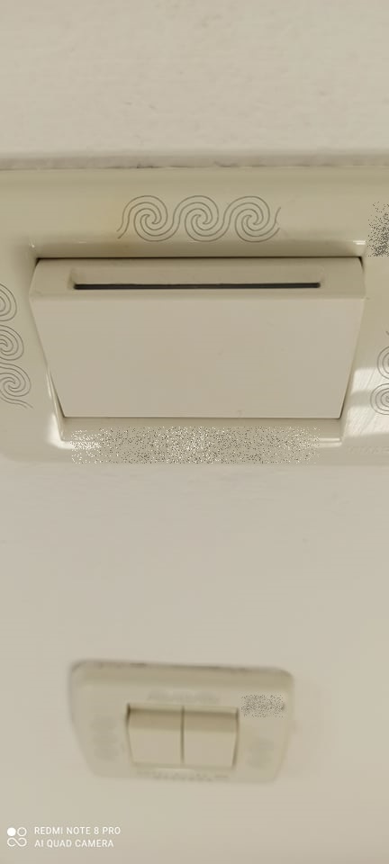

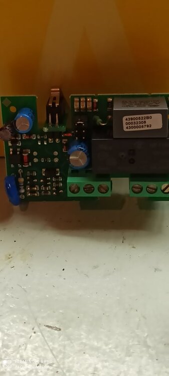

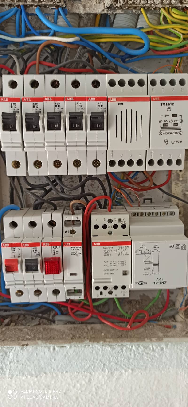

Ευτύχιος Αστανάστας Δημοσιεύτηκε Μάιος 10 , 2021 Share Δημοσιεύτηκε Μάιος 10 , 2021 καλησπερα σε ολους . Εχω εναν καρτοδιακοπτη της βιμαρ με τεστ ( λογικα ειναι παλιος γιατι δεν τον βρηκα στο google ) σε δωματιο ξενοδοχειου . Μου παρουσιαζετε το εξης προβλημα ... την ωρα που βγαζω την καρτα δεν σβηνουν τα φωτα . πια η πιθανη αιτια ; το ρελε ; ο πινακας ειναι στην φωτο Link to comment Share on other sites More sharing options...
antloukidis Δημοσιεύτηκε Μάιος 10 , 2021 Share Δημοσιεύτηκε Μάιος 10 , 2021 Ευτύχη, ηλεκτρολόγος είσαι, ένα οργανάκι έχεις φαντάζομαι! Το ρελέ ελέγχεται πανεύκολα. Το έλεγξες? Μήπως υπάρχει κάποια χρονοκαθυστέρηση? Link to comment Share on other sites More sharing options...

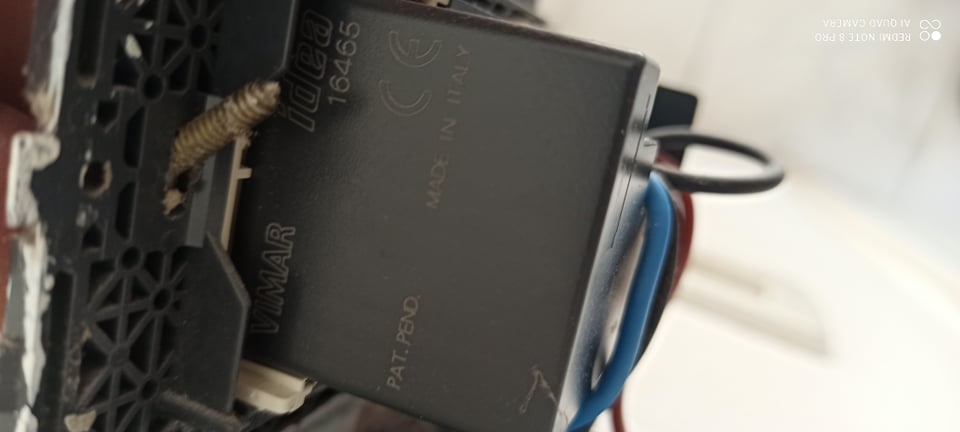

Ευτύχιος Αστανάστας Δημοσιεύτηκε Μάιος 10 , 2021 Συγγραφέας Share Δημοσιεύτηκε Μάιος 10 , 2021 στα αλλα δωματια εχει χρονοκαθυστερηση περιπου μισο λεπτο και δουλευουν καλα . βασικα πρεπει να βγαλω φωτο το πισω μερος του καρτοδιακοπτη να δουμε Link to comment Share on other sites More sharing options...

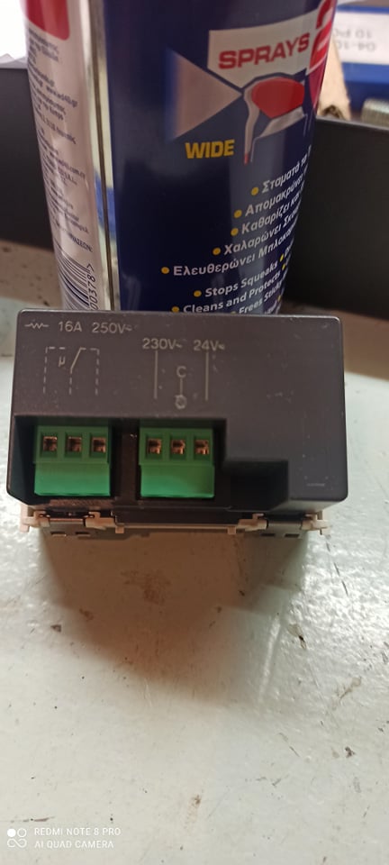

Ευτύχιος Αστανάστας Δημοσιεύτηκε Μάιος 11 , 2021 Συγγραφέας Share Δημοσιεύτηκε Μάιος 11 , 2021 ο καρτοδιακοπτης ειναι αυτος σε φωτο και εχει βαση κατασκευαστη χρονοκαθυστερηση 50 δευτερολεπτα και η φαση ειναι οτι περιμενα κανενα 5λεπτο μπας κ παιζει κατι αλλο , αλλα τιποτα , τα φωτα παραμενουν αναμενα επισης τετοιες πλακετες που μπορουμε να βρουμε ; Link to comment Share on other sites More sharing options...
nvel Δημοσιεύτηκε Μάιος 11 , 2021 Share Δημοσιεύτηκε Μάιος 11 , 2021 μόνο την πλακέτα δεν πουλά κάποιος, μέτρα την έξοδο του χωρίς κάρτα και αν είναι η ΝΟ κλειστή απλά άλλαξε τον με καινούργιο Link to comment Share on other sites More sharing options...
