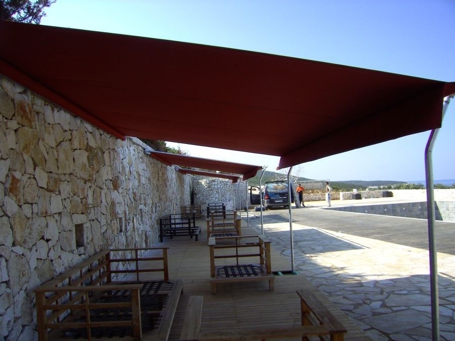

DIT Δημοσιεύτηκε Ιούνιος 2 , 2021 Share Δημοσιεύτηκε Ιούνιος 2 , 2021 Καλησπέρα σας, Είναι τεχνικά σωστό να τοποθετήσω τέντα με αντηρίδες διατάσεων 4,5 μέτρα μήκος & 3,5 μέτρα πλάτος σε τοίχο από μπατικό τούβλο. Επισημάνω ότι η τοποθέτηση στο τοίχο θα γίνει στη διάσταση τον 4,5 μέτρων. Θα προτιμούσα τέντα με Βραχιώνας που έχει καλύτερο αισθητικό αποτέλεσμα. Παρακαλώ για τα σχόλιά σας. Ευχαριστώ εκ των πραότερων Link to comment Share on other sites More sharing options...
ΚΑΝΑ Δημοσιεύτηκε Ιούνιος 2 , 2021 Share Δημοσιεύτηκε Ιούνιος 2 , 2021 Με αυτά τα δεδομένα και ειδικά αν πρόκειται για μονώροφη οικοδομή και με διάτρητα τούβλα, το θεωρώ αρκετά τραβηγμένο Link to comment Share on other sites More sharing options...
DIT Δημοσιεύτηκε Ιούνιος 2 , 2021 Συγγραφέας Share Δημοσιεύτηκε Ιούνιος 2 , 2021 Σας ευχαριστώ για την σπαντηση. Θα μπορούσατε να γίνεται ποιο σαφής. Ευχαριστώ Link to comment Share on other sites More sharing options...
ΚΑΝΑ Δημοσιεύτηκε Ιούνιος 2 , 2021 Share Δημοσιεύτηκε Ιούνιος 2 , 2021 σαφής?? π.χ Να την πάρει ο αέρας και να την σηκώσει μαζί με τμήμα της μπατικής! 3,5μ είναι υπερβολικό άνοιγμα με αυτά τα δεδομένα και ειδικά αν στηρίζεται σε 2 μπράτσα! 1 Link to comment Share on other sites More sharing options...
DIT Δημοσιεύτηκε Ιούνιος 3 , 2021 Συγγραφέας Share Δημοσιεύτηκε Ιούνιος 3 , 2021 Καλημέρα σας ούτε το είδος του επισυναπτόμενου ειδους μπορεί να τοποθετηθεί. Οιδιαδτσςις παραμένουν 4,5 χ3,5. Ευχαριστώ Link to comment Share on other sites More sharing options...
