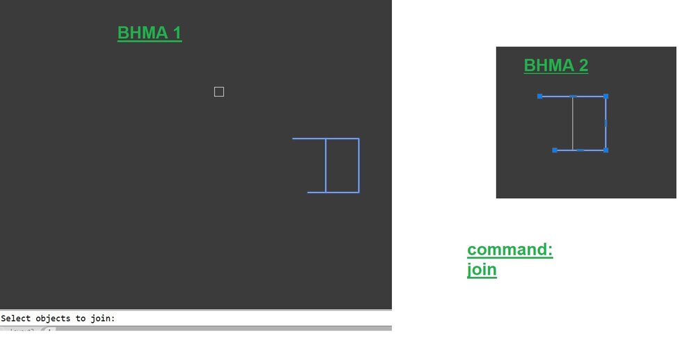

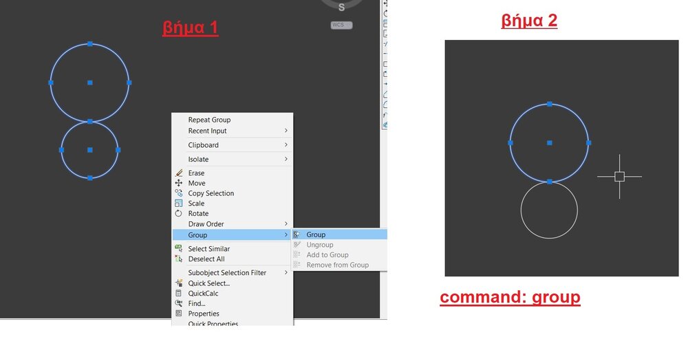

tzitzikas Δημοσιεύτηκε June 16, 2021 at 06:43 μμ Δημοσιεύτηκε June 16, 2021 at 06:43 μμ (edited) καλησπέρα. Προσπαθώ να κάνω κάποια αντικείμενα σε ένα ενιαίο (group). Τα επιλέγω μετά δεξί κλικ group, αλλά δεν γίνεται τίποτα. Σαν να μην έγινε τίποτα. Μάλιστα οταν πάω να ξανα δοκιμάσω μου λεει οτι είναι ήδη group. Τι μπορεί να συμβαίνει? Δείτε την φώτο (δεξιά το αποτέλεσμα, δηλαδή τίποτα) επίσης στο join δεν ενώνει όλα τα αντικείμενα και ας έχουν όλα επαφή μεταξύ τους (π.χ γραμμές), αλλά κάποια απο αυτά. Δείτε την φώτο (δεξιά το αποτέλεσμα, ενώνει μόνο κάποιες γραμμές. τι μπορεί να κάνω λάθος? Ευχαριστώ! Edited June 16, 2021 at 06:46 μμ by tzitzikas
tzitzikas Δημοσιεύτηκε June 16, 2021 at 06:50 μμ Συγγραφέας Δημοσιεύτηκε June 16, 2021 at 06:50 μμ στο group νομίζω βρήκα απάντηση Causes: PICKSTYLE (System Variable) is set to 0. Solution: On the command line in AutoCAD, type PICKSTYLE and set the value to 1. στο join δεν αλλάζει κάτι. 1
bilya63 Δημοσιεύτηκε June 16, 2021 at 07:41 μμ Δημοσιεύτηκε June 16, 2021 at 07:41 μμ το join ενωνει μόνο συνεχόμενα polyline
tzitzikas Δημοσιεύτηκε June 17, 2021 at 07:36 πμ Συγγραφέας Δημοσιεύτηκε June 17, 2021 at 07:36 πμ 11 ώρες πριν, bilya63 said: το join ενωνει μόνο συνεχόμενα polyline ναι εκεί κατέληξα και εγώ μιας και κάποια διαφορά με το group θα είχε.
