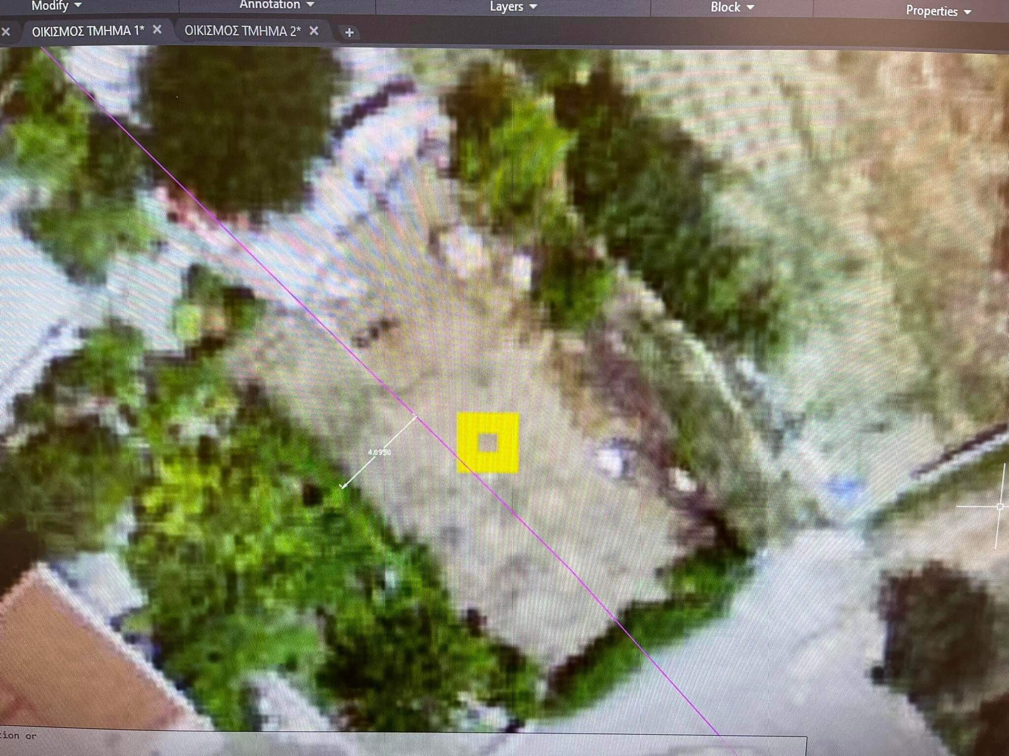

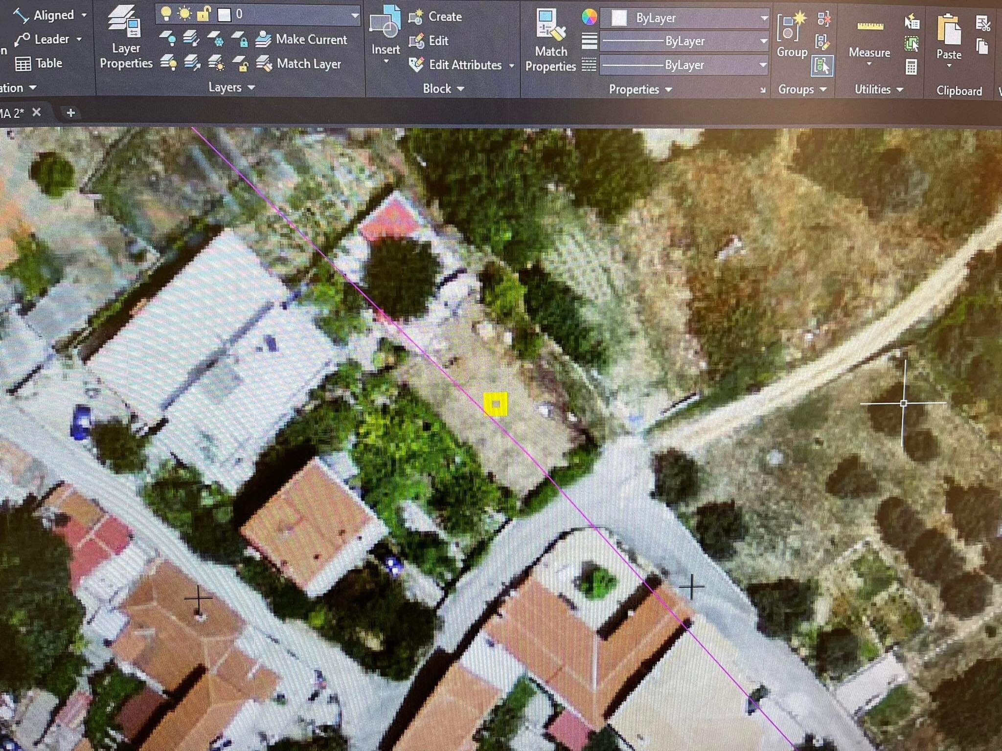

Gangas Petros Δημοσιεύτηκε April 26, 2022 at 08:40 μμ Δημοσιεύτηκε April 26, 2022 at 08:40 μμ On 26/2/2022 at 11:33 ΠΜ, sdtopo said: Δεν υπάρχει κάτι επίσημο σε ψηφιακή μορφή. Οι χάρτες στο internet είναι ενδεικτικοί και δεν παρέχουν ακριβή στοιχεία για την εφαρμογή θεσμικών γραμμών. Προτείνω να γίνει τοπογραφικό με τεκμηρίωση εφαρμογής των ορίων του οικισμού και να κατατεθεί στην Πολεοδομία. Καλησπέρα κ παλι. Εκανα νεο τοπογραφικό κ βαση των συντεταγμενων απ τους χαρτες του υπουργείου οντως με τεμνει η γραμμη δομησης. Απ τα 235 τμ που ειναι το οικοπεδο τα 100 ειναι εντος. Κ πηγα παλι στην πολεοδομία κ μου ειπαν, δεν μας λεει κατι αυτο εμεις θα παίρνουμε τα ορια οπως παλιά ( δλδ με το παλιο σκαρίφημα που ειχαν κ επαιρναν τον χαρακα κ ελεγαν απ το σπιτι του ταδε στο σπιτι του ταδε τραβα μια γραμμη κ θα δουμε αν εισαι μεσα ή οχι.) Υπαρχει καποια ανωτερη υπηρεσια που να μπορω να κανω απευθυνθώ; γιατι δεν πρόκειται να βγαλω ακρη με αυτους στην πολεοδομία της περιοχής. Δεν θελω να κανω κατι παράνομο, αλλα οταν το υπουργείου σου εχει δωσει τα όρια με συντεταγμένες τοτε γιατι η πολεοδομία δεν ακολουθεί τις νέες οδηγιες;

Gangas Petros Δημοσιεύτηκε April 28, 2022 at 08:17 πμ Δημοσιεύτηκε April 28, 2022 at 08:17 πμ 13 λεπτά πριν, ΘΕΟΧΑΡΗΣ said: δυστυχώς αλλά Υπερισχύει πάντα το σκαρίφημα (περίπου 1/5000) με την περιγραφή. Συζητούσαμε παλαιότερα εδώ στο φόρουμ ότι για εντοπισμένα θέματα η ερμηνεία πρέπει να δίνεται προς το συμφέρον του πολίτη. Τώρα τίθεται ξανά το θέμα καθορισμού των ορίων με συντεταγμένες. Τα όρια όπως έχουν περαστεί σε δασικούς χάρτες, ΣΧΟΑΠ,ΓΠΣ και Εθνικό Κτηματολόγιο θα έπρεπε να ταυτίζονται με το σκαρίφημα και μεταξύ τους αλλά κάτι τέτοιο είναι ανέφικτο. Τέλος η αεροφωτογραφία (κεντρική προβολή) που συνοδεύει το σκαρίφημα είναι βοηθητικό τεχνικό στοιχείο. Η πρακτική που εφαρμόστηκε εδώ και 37 χρόνια και αποτέλεσε σοβαρό πρόβλημα σε μας τους μεγαλύτερους συνεχίζει να δημιουργεί αμφισβητήσεις, κάπου εδώ πρέπει να τελειώνουμε .Ο συνάδελφος όταν αναφέρεται σε συντεταγμένες προφανώς αναφέρεται σε αυτές που προκύπτουν απο δασικούς χάρτες ή κτηματολόγιο Δεν μπορω να πω που ακριβως αναφέρεται...πριν παει στην πολεοδομία με κάλεσε στο γραφειο του κ μπηκε σε ενα σαιτ με τους κωδικους του που απο οτι μου ειπε βλέπει με μεγαλύτερη ευκρίνεια τα ορια κ μου εδειξε κιολας οτι η γραμμη με τέμνει ( σε δορυφορικό χαρτη με κατι χρωματιστές γραμμες ). Κ μου ειπε "σε τεμνει , θα παω στην πολεοδομια". Θα στειλω κ δυο φωτογραφιες μαλιστα απο αυτες που μου ειχε στειλει.
tetris Δημοσιεύτηκε April 28, 2022 at 09:44 πμ Δημοσιεύτηκε April 28, 2022 at 09:44 πμ 1 ώρα πριν, Gangas Petros said: ... Κ μου ειπε "σε τεμνει , θα παω στην πολεοδομια"... Εντελώς λανθασμένη (για να μην πω τίποτε χειρότερο) αντιμετώπιση. Αυτό που ισχύει, είναι ό,τι υπάρχει στο ΦΕΚ οριοθέτησης του οικισμού Οτιδήποτε άλλο, είναι παράνομο 1
