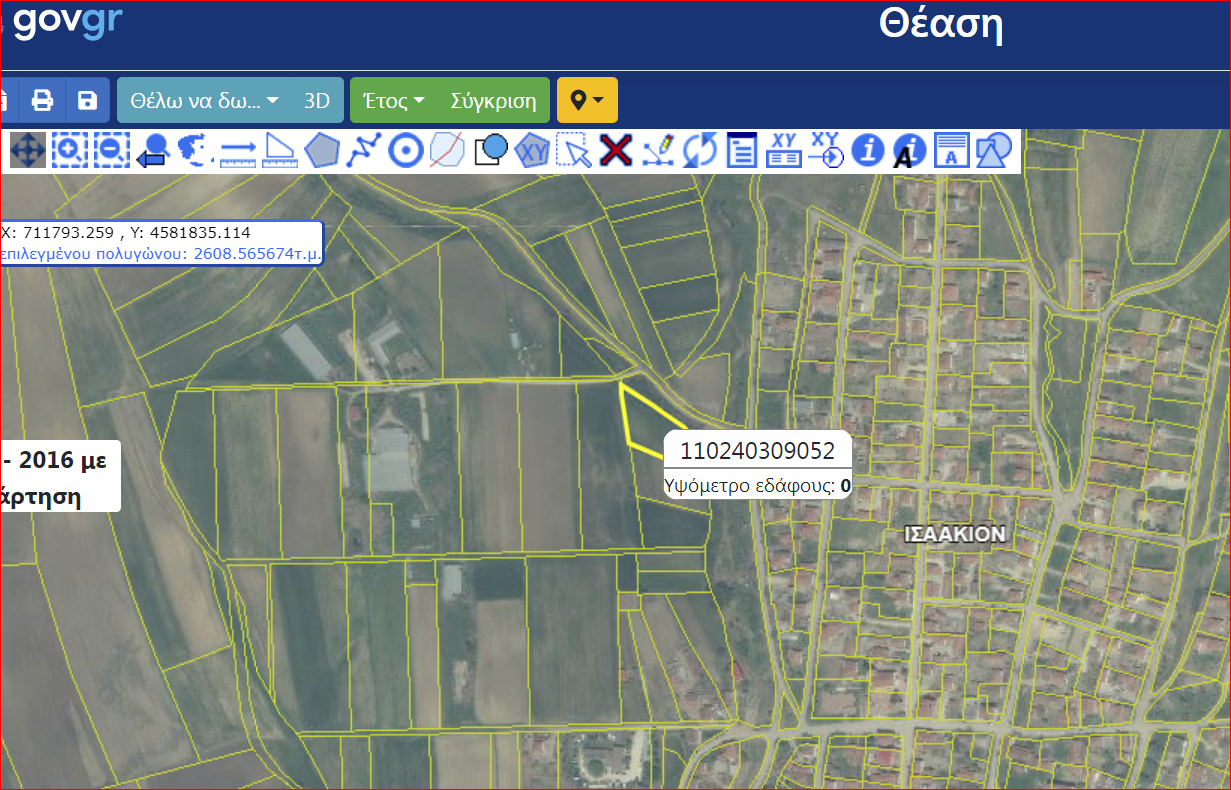

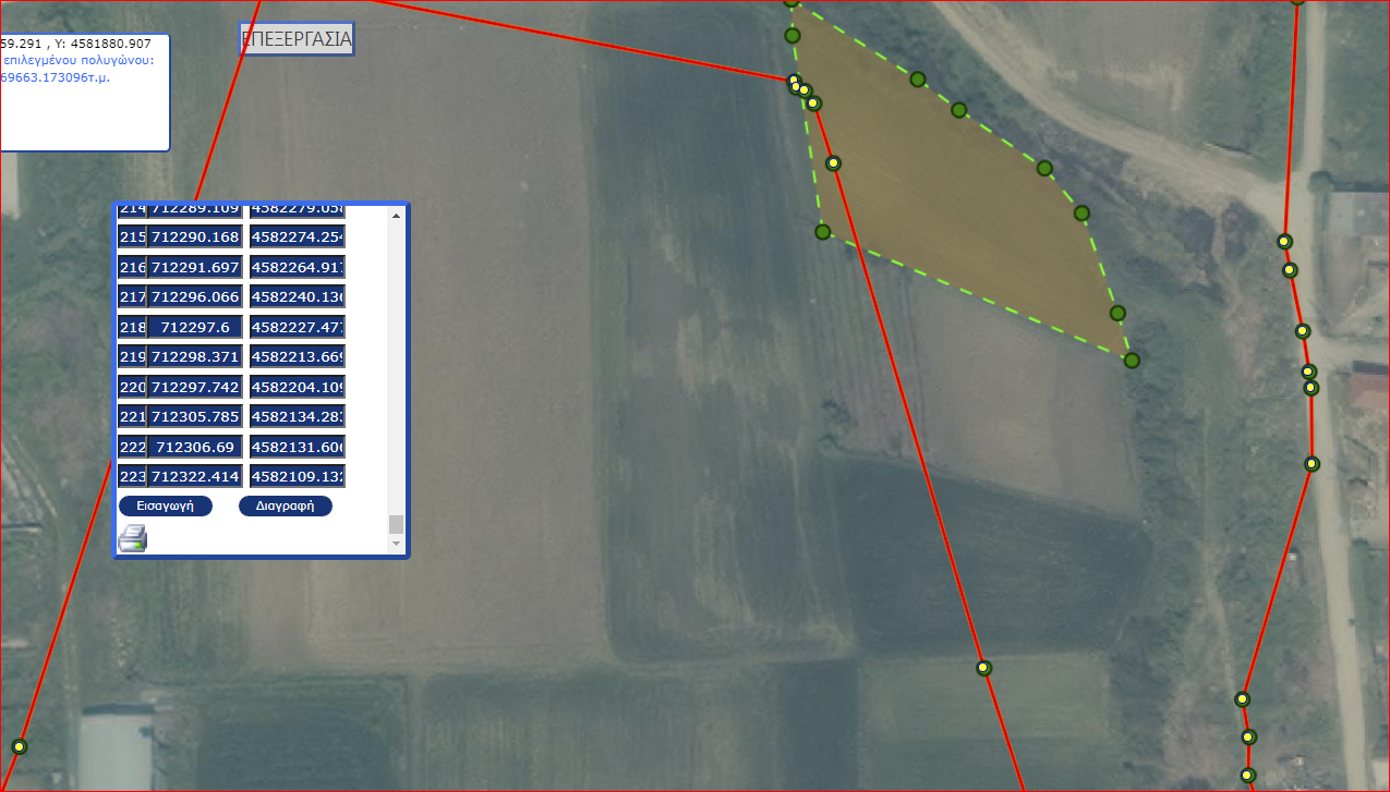

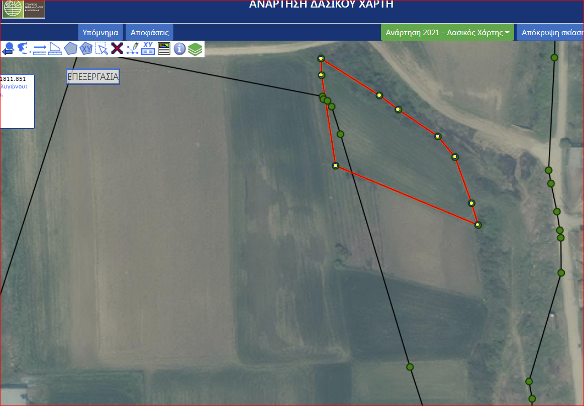

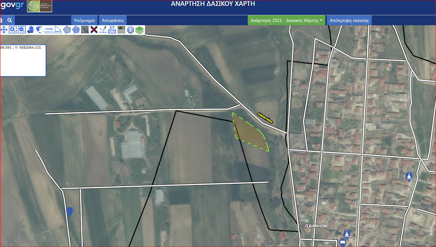

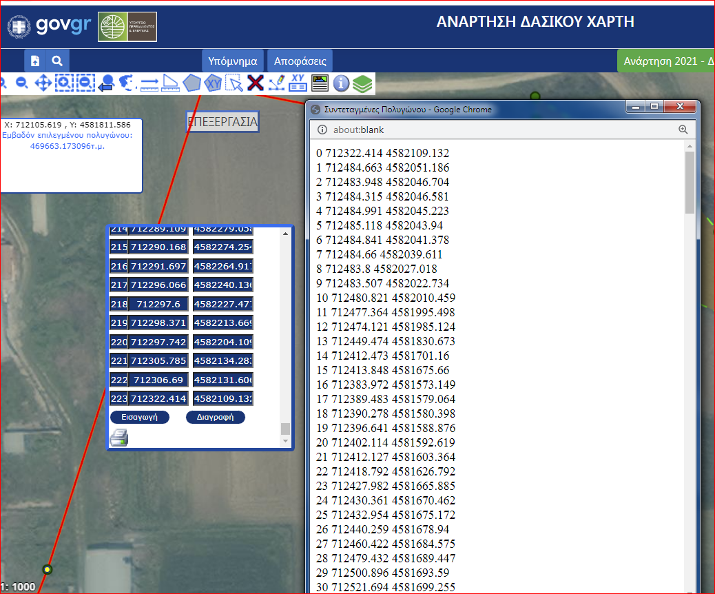

ΚΑΝΑ Δημοσιεύτηκε November 2, 2022 at 04:43 πμ Δημοσιεύτηκε November 2, 2022 at 04:43 πμ (edited) καλημέρα ΙΑΣΟΝΑ Άσε να τον μάθω ένα καλό και ακριβή τρόπο (τουλάχιστο κατά το κτηματολόγιο, αν τα έχει σωστά όπως φαντάζομαι να τα έχει) Πήγαινε πρώτα στο θέασης και βρες το ΚΑΕΚ του μετά πάνε στους Δασικούς και βάλε το ΚΑΕΚ του και θα έχεις μια προσέγγιση ορίων και εδώ τις συντεταγμένες όλου του οικισμού πάτα στο εκτυπωτή και θα έχεις όλες τις συντεταγμένες του οικισμού Τα υπόλοιπα φαντάζομαι να τα γνωρίζεις! στο Autocad Δεν είναι απαραίτητο να σχεδιάσεις όλα τα σημεία των ορίων του οικισμού σου Πήγαινε στο δασικό και με το ποντίκι προσέγγισε τα σημεία που σου ενδιαφέρουν (που κόβουν το οικόπεδο) δες τις συντεταγμένες τους και επέλεξε τις στο τελευταίο αρχείο σου και σχεδίασε μόνο αυτά τα σημεία Edited November 2, 2022 at 05:14 πμ by ΚΑΝΑ 1

ΚΑΝΑ Δημοσιεύτηκε November 3, 2022 at 09:30 πμ Δημοσιεύτηκε November 3, 2022 at 09:30 πμ On 2/11/2022 at 6:43 ΠΜ, ΚΑΝΑ said: καλημέρα ΙΑΣΟΝΑ Άσε να τον μάθω ένα καλό και ακριβή τρόπο (τουλάχιστο κατά το κτηματολόγιο, αν τα έχει σωστά όπως φαντάζομαι να τα έχει) Πήγαινε πρώτα στο θέασης και βρες το ΚΑΕΚ του μετά πάνε στους Δασικούς και βάλε το ΚΑΕΚ του και θα έχεις μια προσέγγιση ορίων και εδώ τις συντεταγμένες όλου του οικισμού πάτα στο εκτυπωτή και θα έχεις όλες τις συντεταγμένες του οικισμού Τα υπόλοιπα φαντάζομαι να τα γνωρίζεις! στο Autocad Δεν είναι απαραίτητο να σχεδιάσεις όλα τα σημεία των ορίων του οικισμού σου Πήγαινε στο δασικό και με το ποντίκι προσέγγισε τα σημεία που σου ενδιαφέρουν (που κόβουν το οικόπεδο) δες τις συντεταγμένες τους και επέλεξε τις στο τελευταίο αρχείο σου και σχεδίασε μόνο αυτά τα σημεία Υπόψη ότι Απ' ευθείας δεν γίνεται να επιλέξετε τα όρια τοι οικισμού! Πρέπει πρώτα να βάλετε ένα ΚΑΕΚ που να το κόβει το όριο. (τέτοια ΚΑΕΚ μπορείτε να βρείτε στο Θέασης) https://maps.gov.gr/gis/map/
