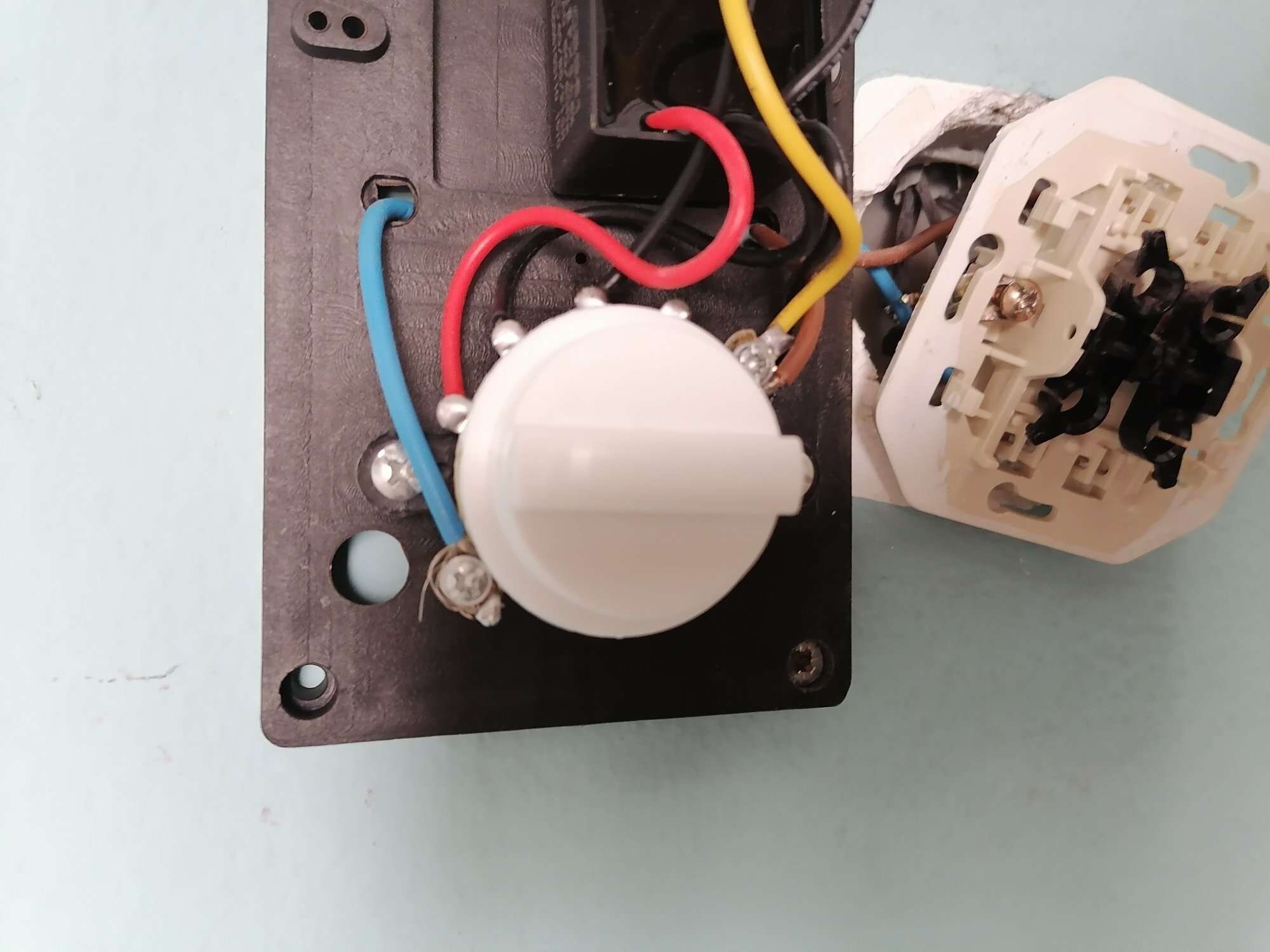

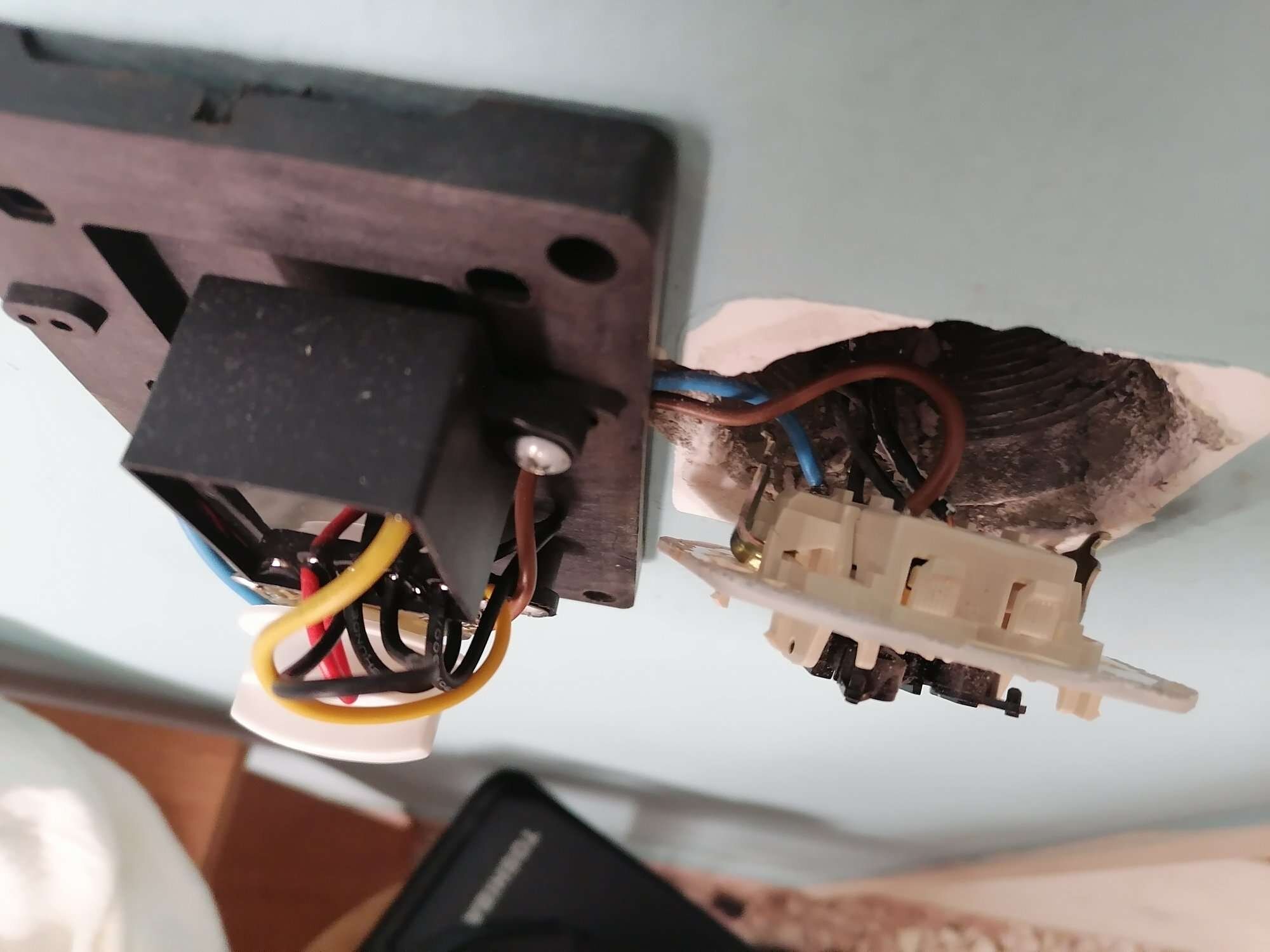

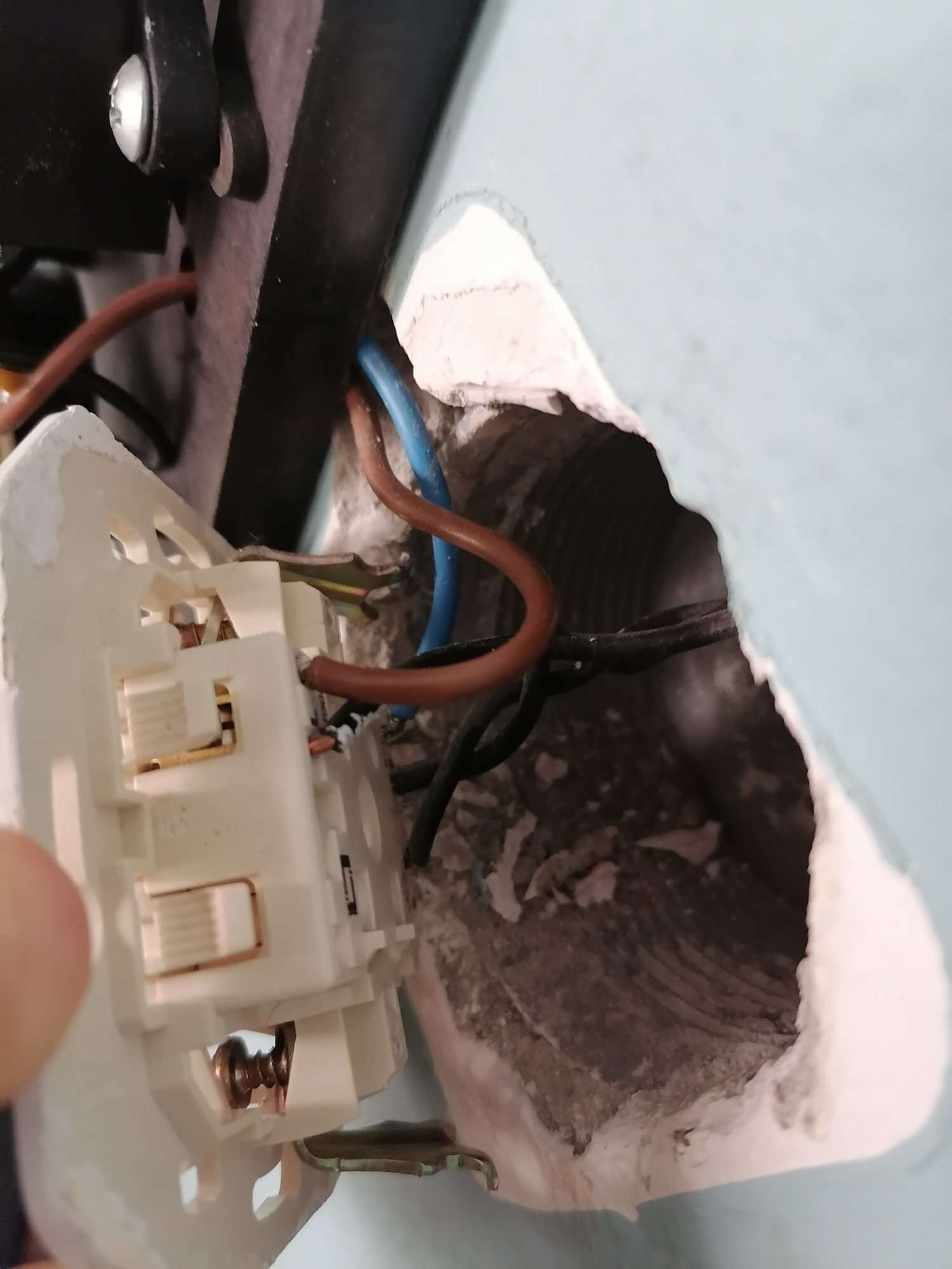

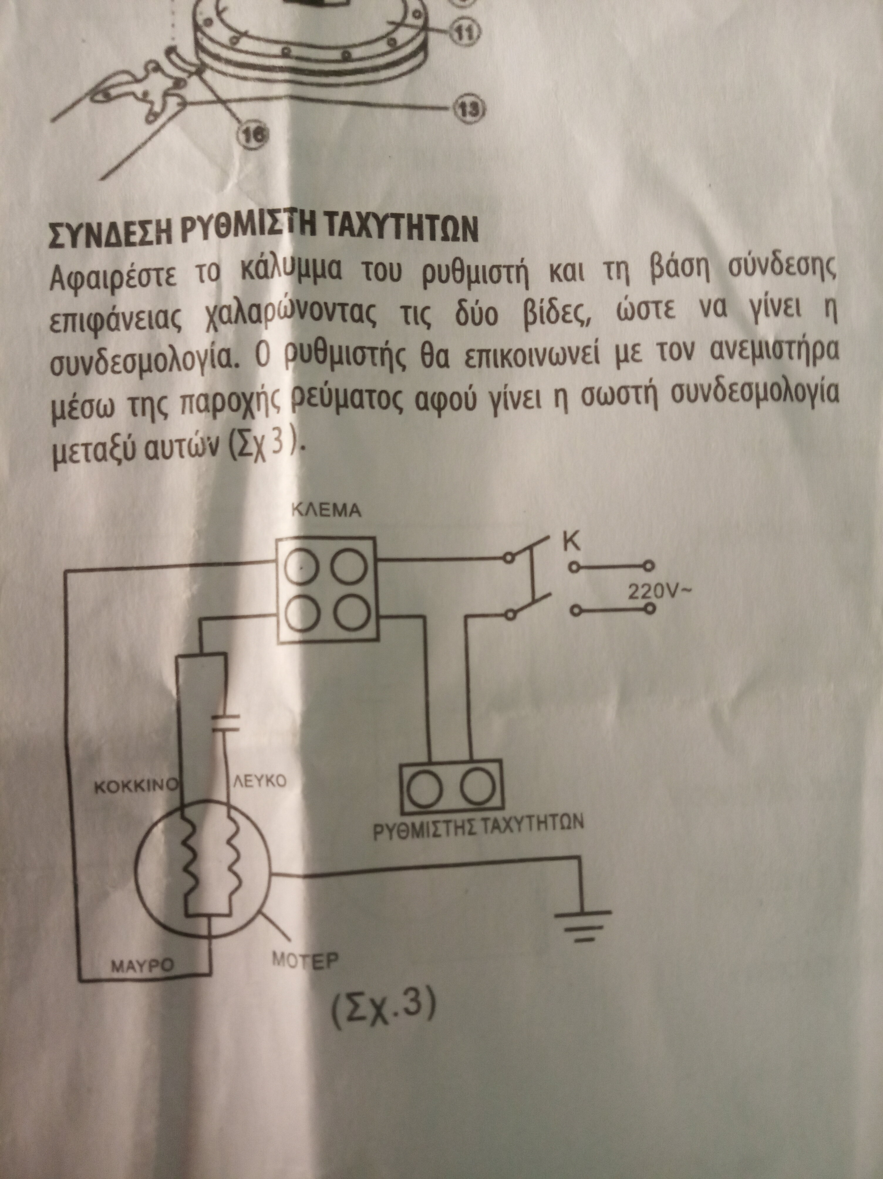

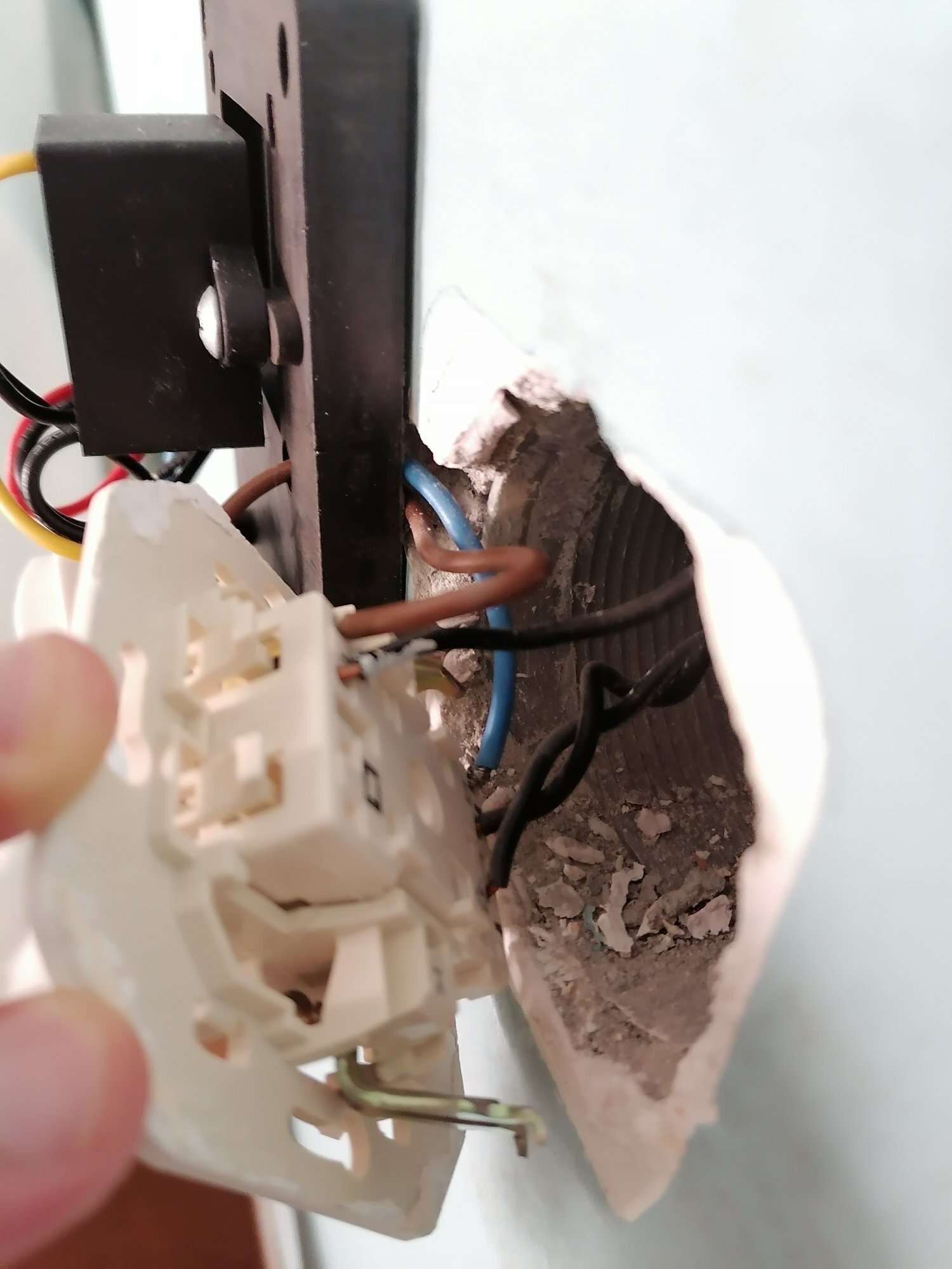

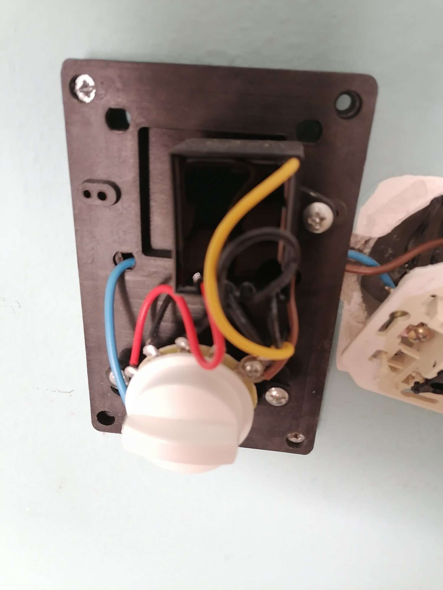

billcha Δημοσιεύτηκε July 30, 2021 at 08:51 πμ Δημοσιεύτηκε July 30, 2021 at 08:51 πμ Καλησπέρα σε όλους, Έκανα εγκατάσταση έναν ανεμιστήρα οροφής ο οποίος φαίνεται ότι δουλεύει καλά. Παρ' όλα αυτά ενεργοποιώντας τον ανεμιστήρα από το επιτοίχιο τηλεκτροντρολ έχω κάποιους σπινθήρες. Όχι μεγάλους, είναι σχεδόν όπως όταν βάζεις-βγάζεις μια πρίζα και παρατηρείς ένα ρεύμα διαφυγής...(το οποίο ποτέ δεν κατάλαβα αν είναι επικίνδυνο η όχι). Επισυνάπτω τις φωτογραφίες για να δείτε την σύνδεση να μου πείτε την γνώμη σας, όπως επίσης και το σχέδιο των κατασκευαστών. Γείωση δεν έβαλα στον ανεμιστήρα, από ότι διάβασα και αλλού είναι λιγο-πολύ προαιρετική. Ευχαριστώ όποιον το διάβασε!

kostasinjeyan Δημοσιεύτηκε July 30, 2021 at 01:57 μμ Δημοσιεύτηκε July 30, 2021 at 01:57 μμ (edited) Εγώ πάντως βλέπω ότι έχεις πάρει από διακόπτη που είναι σχεδόν απίθανο να έχει ουδέτερο. Αν αυτό που έχεις συνδέσει είναι μόνο για τον ρυθμιστη ταχύτητας βγάλε τα καλώδια (μπλε και μαύρο που πάνε στη ίδια κλέμα) πάνω απο το διακόπτη και ένωσέ τα απευθείας. Κατά τα άλλα κάλεσε άμεσα ηλεκτρολόγο. Edited July 30, 2021 at 02:02 μμ by kostasinjeyan 1

billcha Δημοσιεύτηκε July 30, 2021 at 08:10 μμ Συγγραφέας Δημοσιεύτηκε July 30, 2021 at 08:10 μμ 6 ώρες πριν, antloukidis said: Κανείς ηλεκτρολόγος δεν καταλαβαίνει από τις φωτό, τι έχετε κάνει και βέβαια δεν πρόκειται κανείς να βεβαιώσει ότι όλα είναι ΟΚ. Αφού έχετε αμφιβολίες, καλέστε κάποιον επί τόπου. Δοκιμές, και συνδέσεις με αμφιβολίες, από ανειδίκευτους ΑΠΑΓΟΡΕΥΟΝΤΑΙ και πολύ πιθανά ΣΚΟΤΩΝΟΥΝ. Γιατί να μην καταλάβει από τις φωτό; Από κοντά το ίδιο θα δει. Ξέρω είναι αλλιώς. Αλλά επιβεβαίωση ψάχνω όχι λύση στο πρόβλημα, λειτουργεί κανονικά ο ανεμιστήρας και ο σπινθήρισμος είναι ελάχιστος. Η σύνδεση που έχω κάνει συμφωνεί με το διάγραμμα του κατασκευαστή. Πέρα από το ότι δεν έχω γειωση στο ανεμιστήρα.
billcha Δημοσιεύτηκε July 30, 2021 at 08:30 μμ Συγγραφέας Δημοσιεύτηκε July 30, 2021 at 08:30 μμ 6 ώρες πριν, kostasinjeyan said: Εγώ πάντως βλέπω ότι έχεις πάρει από διακόπτη που είναι σχεδόν απίθανο να έχει ουδέτερο. Αν αυτό που έχεις συνδέσει είναι μόνο για τον ρυθμιστη ταχύτητας βγάλε τα καλώδια (μπλε και μαύρο που πάνε στη ίδια κλέμα) πάνω απο το διακόπτη και ένωσέ τα απευθείας. Κατά τα άλλα κάλεσε άμεσα ηλεκτρολόγο. Ευχαριστώ για το ενδιαφέρον σου. Ο διακόπτης δεν έχει ουδέτερο όχι. Ουσιαστικά τον διακόπτη τον έχω για να βραχυκυκλωσω τα καλώδια προς και από τον ρυθμιστή. Παίρνω από την φάση και στέλνω στον ρυθμιστή ο οποίος επιστρέφει την διορθωμένη τάση στον ανεμιστήρα. Εκεί πάνω υπάρχει ουδέτερος τον οποίο συνδεσα στην κλεμα, ο οποίος επιστρέφει το ρεύμα.
billcha Δημοσιεύτηκε July 30, 2021 at 08:47 μμ Συγγραφέας Δημοσιεύτηκε July 30, 2021 at 08:47 μμ (edited) 7 ώρες πριν, kostasinjeyan said: Αν αυτό που έχεις συνδέσει είναι μόνο για τον ρυθμιστη ταχύτητας βγάλε τα καλώδια (μπλε και μαύρο που πάνε στη ίδια κλέμα) πάνω απο το διακόπτη και ένωσέ τα απευθειας. Μα όταν τα βάζω στις διπλανές θέσεις στον διακόπτη δεν είναι σαν να τα συνδέω απευθείας; Αυτό δεν εννοείς; Παρατήρηση. Μη κάνεις συνεχόμενες απαντήσεις αν δεν θες να κλειδώσει το θέμα σου. Didonis Edited July 30, 2021 at 09:00 μμ by Didonis
kostasinjeyan Δημοσιεύτηκε July 31, 2021 at 07:08 μμ Δημοσιεύτηκε July 31, 2021 at 07:08 μμ 22 ώρες πριν, billcha said: Μα όταν τα βάζω στις διπλανές θέσεις στον διακόπτη δεν είναι σαν να τα συνδέω απευθείας; Αυτό δεν εννοείς; Παρατήρηση. Μη κάνεις συνεχόμενες απαντήσεις αν δεν θες να κλειδώσει το θέμα σου. Didonis Ναι αυτό εννοώ. Όχι δεν είναι σαν να το συνδέεις απευθείας. Ο διακόπτης δεν είναι κλέμα.
Τρελός Επιστήμων Δημοσιεύτηκε August 2, 2021 at 01:43 μμ Δημοσιεύτηκε August 2, 2021 at 01:43 μμ Όπως είπαν και από πάνω οι συνάδελφοι, οι ηλεκτρικές εγκαταστάσεις σκοτώνουν όταν μαστορεύονται από ανειδίκευτους. Γιατί να σε ενθαρύνει κάποιος να μαστορέψεις μόνος σου, από τη στιγμή που μια μικρή απροσεξία σου μπορεί να σε ψήσει; Καταλαβαίνω πως θέλεις να εξοικονομήσεις χρήματα αλλά κατάλαβε και συ πως παίζεις με τη ζωή σου από τη στιγμή που δεν είσαι σίγουρος για το τι κάνεις. Φώναξε έναν ηλεκτρολόγο να σου πει τι έχεις κάνει στραβά και να στα συνδέσει όπως στο σχέδιο, και πες του άμα πάει καλώδιο γείωσης στον ανεμιστήρα, να την συνδέσει όπως πρέπει. 1
