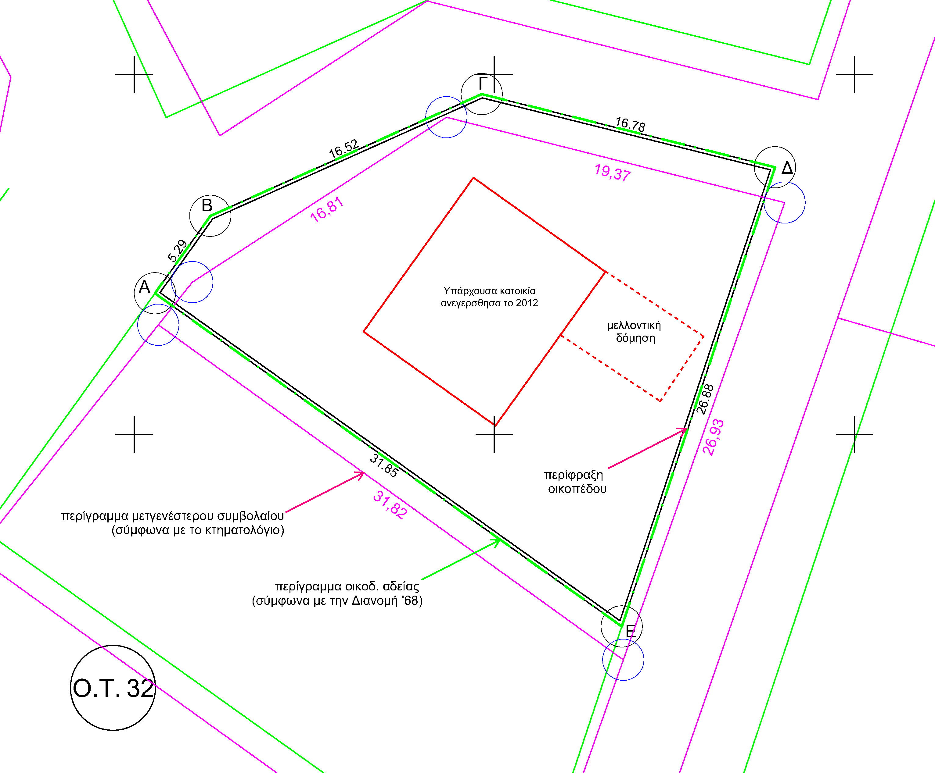

architect1976 Δημοσιεύτηκε Wednesday at 08:33 πμ Share Δημοσιεύτηκε Wednesday at 08:33 πμ Καλημέρα. Έχω το εξής θέμα, όπως φαίνεται και στο σκαρίφημα. Το 2014 εκδόθηκε οικοδομική άδεια, με τα όρια και το περίγραμμα του οικοπέδου σύμφωνα με την Διανομή '68. Το 2022 στο συμβόλαιο αγοραπωλησίας, δεν χρησιμοποιήθηκε το τοπογραφικό της Ο.Α. αλλά έγινε νέο τοπογραφικό λαμβάνοντας υπόψιν το περίγραμμα του Κτηματολογίου. Τα 2 τοπογραφικά έχουν τις αποκλίσεις που φαίνονται παρακάτω (μετατοπισμένο κατά 1,50μ. περίπου και με διαφορετικές τις 2 του πλευρές). Σήμερα ο ιδιοκτήτης θέλει να βγάλει άδεια προσθήκης, αν όμως εφαρμόσουμε τα στοιχεία του νέου τοπογραφικού, η περίφραξη που κατασκευάστηκε με την άδεια είναι εκτός οικοπέδου. Ζητάω διόρθωση συμβολαίου ή προχωράω με τα νέα δεδομένα; Link to comment Share on other sites More sharing options...
Pavlos33 Δημοσιεύτηκε Wednesday at 08:40 πμ Share Δημοσιεύτηκε Wednesday at 08:40 πμ Καλημέρα. Ξεκινάμε από το τοπογραφικό για έκδοση της Ο.Α. Αυτό το τοπογραφικό ταυτίζεται με την υφιστάμενη κατάσταση του οικοπέδου; Αν ναι, η άδεια εκδόθηκε κανονικά και δεν έχει πρόβλημα. Αναφέρεις ότι το 2022 έγινε μεταβιβαστικό συμβόλαιο λαμβάνοντας υπόψη περίγραμμα κτηματολογίου (είναι σε φάση κτηματογράφησης ή λειτουργεί Κτηματολόγιο;). Το ερώτημα είναι για ποιο λόγο έγινε αυτό και αν στο τοπογραφικό εμφανίστηκε το κτίριο και δηλώθηκε η οικοδομική άδεια; Τι είδους βεβαίωση Ν. 4495/17 δόθηκε το 2022; Link to comment Share on other sites More sharing options...
architect1976 Δημοσιεύτηκε Wednesday at 09:55 πμ Share Δημοσιεύτηκε Wednesday at 09:55 πμ (edited) Καλημέρα Pavlos33. Το κτηματολόγιο λειτουργεί, (Ηγουμενίτσας). Στο τοπογραφικό φαίνεται και το κτίριο και αναγράφεται και η Ο.Α. Στην βεβαίωση Ν.4495/17 δεν περιγράφει τίποτα, ούτε τεχνική έκθεση, μόνο στο τίτλο "ισόγεια κατοικία". Το νέο τοπογραφικό δεν ταυτίζεται με την υπάρχουσα κατάσταση , αφού η περίφραξη έγινε σύμφωνα με την Ο.Α. Edited Wednesday at 03:39 μμ by Pavlos33 Link to comment Share on other sites More sharing options...
sdtopo Δημοσιεύτηκε Wednesday at 10:38 πμ Share Δημοσιεύτηκε Wednesday at 10:38 πμ Νομίζω ότι για την συνέχεια της συζήτησης θα πρέπει τα τοπογραφικά να αναφέρονται ως εξής: Τοπογραφικό άδειας 2014 Τοπογραφικό τίτλου 2022 Τοπογραφικό σήμερα 2024 Εϊναι βέβαιον ότι το σήμερα συμπίπτει με την άδεια ? (ή έχει γίνει παράθεση σχεδίων άδειας και τίτλου, ενώ το σήμερα (2024) δεν έχει αποτυπωθεί ?) Σημ.: Συνήθως το Κτηματολόγιο συμππίπτει με την υφιστάμενη κατάσταση (εκτός αν έχει εφαρμόσει την διανομή και μόνο). Το ακίνητο είναι εντός οικισμού? εντός σχεδίου με ρυμοτομικό ? εντός αστικής διανομής ? εντός οικισμού με αστική διανομή ? υπάρχει αποτύπωση του 2024 ? Link to comment Share on other sites More sharing options...
tetris Δημοσιεύτηκε Wednesday at 03:22 μμ Share Δημοσιεύτηκε Wednesday at 03:22 μμ Ξεχνάμε (προς το παρόν) άδεια και Κτηματολόγιο κι ελέγχουμε (με Τοπογράφο) την ορθή εφαρμογή του σχεδίου, όχι μόνο για το ακίνητό μας, αλλά και της ευρύτερης περιοχής. Το αποτέλεσμα θα κρίνει την περαιτέρω συζήτησή μας. Link to comment Share on other sites More sharing options...
nbr Δημοσιεύτηκε Wednesday at 04:48 μμ Share Δημοσιεύτηκε Wednesday at 04:48 μμ (edited) Θα συνεχίσω κάπου εκεί που σταματάει ο "τετρις". * Μας λες : Η Ο.Α. βγήκε σύμφωνα με τα σχέδια κάποιας "διανομής". Άρα διανομή Τ.Υ. ?(μικρό φύλλο χάρτου). * Το τοπογραφικό για το συμβόλαιο με κάποιο περίγραμμα από το κτηματολόγιο! (??) * Δεν μας λες αν υπάρχει κάποια Α Π Ο Τ Υ Π Ω Σ Η ? Υπάρχει?? Βγήκε κάποιος να μετρήσει την υπάρχουσα κατάσταση?? * Υπάρχει Ρ.Σχ. στην περιοχή? * Σε τι σύστημα είναι αυτό το Ρ.Σχ. της περιοχής? (ΗΑΤΤ από Τ.Υ.? ΗΑΤΤ από ΓΥΣ? ΤΜ3?, ΕΓΣΑ87 ?). Το είπαμε πολλές φορές: Τα σχέδια και τα στοιχεία (με τον κέρσορα) που δίνει το "κτηματολόγιο", με τα σχέδια της Θέασης, ΔΕΝ είναι στοιχεία οριοθέτησης!!! Απλά αυτό, με τα σχέδια θέασης, έγινε και ένας "ωραίος" τρόπος να δημιουργούμε σχέδια από το γραφείο- σπίτι (μία νέα μόδα η εργασία από το σπίτι). Υ.γρ. Κάτι μου λέει πως αυτό το "σύμπλεγμα" μάλλον το ξανα-είδαμε πριν από κάμποσο καιρό. Edited Wednesday at 08:45 μμ by nbr 1 Link to comment Share on other sites More sharing options...
