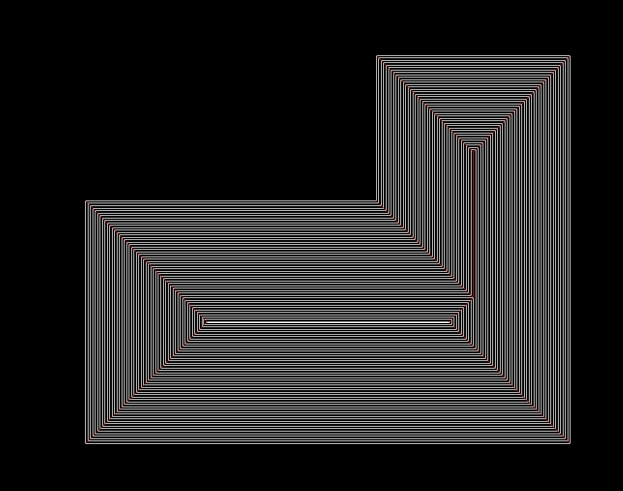

chronism Δημοσιεύτηκε Μάρτιος 12 , 2008 Δημοσιεύτηκε Μάρτιος 12 , 2008 Να σου πω ένα κολπάκι ??? Κάνε το περίγραμμα της στέγης με polyline με το AutoCad ή όποιο άλλο σχεδιαστικό πρόγραμμα ...και δώσε Offset π.χ. 0.05 μ απανωτά προς το κέντρο και θα σου βγεί η κάτοψη της στέγης.... Δες την photo... Στη συνέχεια με γνωστή την κλίση υπολογίζεις τα ύψη των "παπάδων" - κορυφών 5
panos Δημοσιεύτηκε Μάρτιος 13 , 2008 Δημοσιεύτηκε Μάρτιος 13 , 2008 Πολύ καλό!! που το σκέφτηκες αυτό? Θα το δοκιμάσω και σε άλλα σχήματα!Προς το παρόν να ναι καλά τα σχεδιαστικά πακέτα.
legrandeblue1980 Δημοσιεύτηκε Μάρτιος 13 , 2008 Συγγραφέας Δημοσιεύτηκε Μάρτιος 13 , 2008 Ευχαριστώ πολύ. Καλό το κολπάκι με offset!

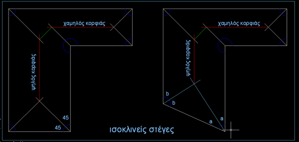

myri Δημοσιεύτηκε Μάρτιος 19 , 2008 Δημοσιεύτηκε Μάρτιος 19 , 2008 Για τις ισοκλινείς στέγες (= ίδια γωνία κλίσης σε όλη τη στέγη) Διχοτομούμε την κάθε γωνία οξεία ή αμβλεία γωνία όπου τέμνονται οι διχοτόμοι δημιουργείται ο κορφιάς ενώνουμε τους κορφιάδες με διαφορετικό ύψος 1
