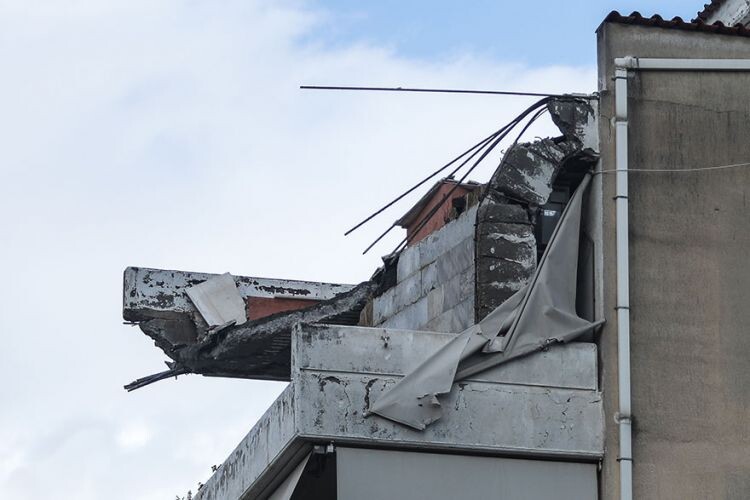

θανος_ Δημοσιεύτηκε October 17, 2021 at 08:38 μμ Συγγραφέας Δημοσιεύτηκε October 17, 2021 at 08:38 μμ (edited) Από τη μια η απίστευτη Βλακεία κι από την άλλη η σωφροσύνη και σκοπιμότητα, εμποδίζουν την ανάπτυξη ενός σοβαρού θέματος, εγώ θα επιμένω εντός θέματος, όσο μου επιτρέπεται. Στη φωτογραφία αυτή βλέπουμε το δεξί δοκάρι, να έχει πάνω οπλισμό, ο οποίος όμως δεν δούλεψε καθόλου, δεν συνεργάστηκε με το δοκάρι, είτε επειδή ήταν λείος σίδηρος, είτε επειδή δεν είχε γαντζο-αγκυρωση στο έξω άκρο, είτε επειδή τοποθετήθηκε ψηλά πάνω κι εξω από τα στέρκια. Πολύ πιθανό ο σιδεράς να έβαλε ένα δύο σίδερα μέσα στο τσέρκι, τα οποία ακολουθησαν την πτώση της δοκού, και 4-5 πάνω από το τσερκια, στην επικάλυψη, τα οποία παρέμειναν σχεδόν ευθύγραμμα μετά την κάμψη τους. Η πιστοποίηση δεν είναι το θέμα μας. Πιστοποίηση για έναν μηχανικό που σπούδασε σε Ελληνικό Πολυτεχνείο είναι το πτυχίο του, δεν χρειάζεται τίποτε άλλο. Μάτωσε για να το πάρει, αλλά το πήρε , κι αυτό αρκεί. Τα υπόλοιπα εξετάσεις τεε κλπ είναι διαδικαστικά κι ασήμαντα. Edited October 17, 2021 at 08:45 μμ by θανος_

zazeng Δημοσιεύτηκε October 19, 2021 at 04:44 πμ Δημοσιεύτηκε October 19, 2021 at 04:44 πμ On 17/10/2021 at 11:38 ΜΜ, θανος_ said: είτε επειδή τοποθετήθηκε ψηλά πάνω κι εξω από τα στέρκια. Έχω την εντύπωση ότι τα τσέρκια είναι ανοιχτά (μορφής U). Είναι εντυπωσιακό πάντως το πόσο ίσια παρέμειναν τα σίδερα. Σίγουρα κάτι δεν έχει πάει καλά στο τσέρκι εκεί. Με τίποτα δεν είναι αποκλειστικά θέμα διάβρωσης κ απώλειας συνάφειας. Γενικά το θέμα πιστεύω αναλύθηκε επαρκώς στο ποστ στις ειδήσεις. Στα πλαίσια της τηλεπραγματογνωμοσύνης το λες κ εξαντλημένο. Ευτυχώς δεν σκοτώθηκε κανείς κ οι υπεύθυνοι θα έχουν, συγκριτικά μιλώντας, μια ευχάριστη εμπειρία στο δικαστήριο. Την οποία θα απέφευγαν με ελάχιστο κόστος, αν όπλιζαν και σαν πρόβολο. Διαφωνώ κάθετα στο ότι με το πτυχίο υπό μάλης είμαστε έτοιμοι για όλα, ίσα ίσα. Γελάω μόνο που σκέφτομαι τον ευατό μου τότε κ τώρα. Εξίσου θα γελάσω βέβαια και με κάποιον που θα με ρωτήσει αν ξέρω excel, αλλά μέχρι εκεί. 'Ολα τα υπόλοιπα μόνο αυτονόητα δεν τα λες. Λαθεμένη κ επικίνδυνη αντίληψη αυτή. Αν δεν συμφωνείς ξανακοίτα τη φώτο που έβαλες. Πιρς 100+. Άντε καλημέρα σε όλους.

avgoust Δημοσιεύτηκε October 20, 2021 at 08:18 πμ Δημοσιεύτηκε October 20, 2021 at 08:18 πμ (edited) Για να επανέλθω στο θέμα της κατάρρευσης , η οικοδομή από το ρεπορτάζ είναι κατασκευής 1990. Αρα πριν ΝΕΑΚ και ΝΕΚΩΣ . Γιατί θα πρέπει να συγκρίνουμε με το κανονιστικό πλαίσιο της εποχής το οποίο είναι ο κανονισμός του '54 και όχι ΕΑΚ, ΕΚΩΣ, ΚΤΣ, ΚΤΧ , EC κλπ. Edited October 20, 2021 at 08:20 πμ by avgoust 1 1
