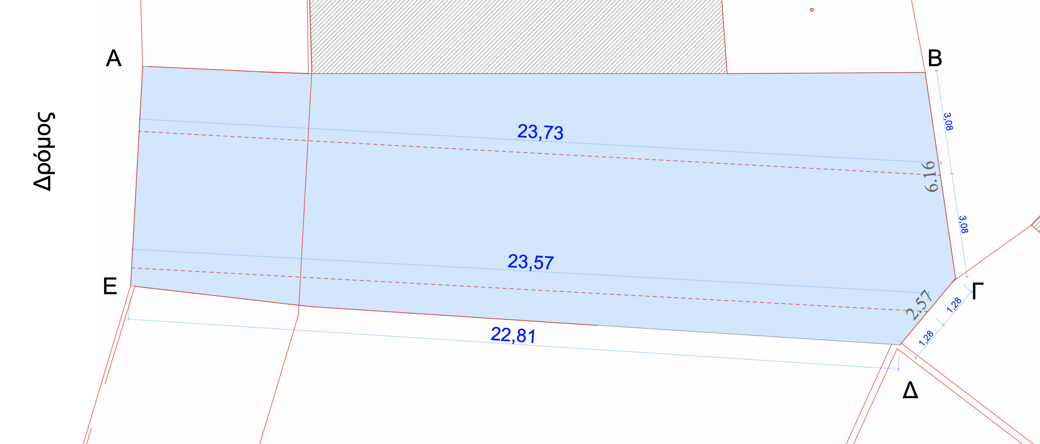

Alazari Δημοσιεύτηκε October 27, 2021 at 11:46 πμ Δημοσιεύτηκε October 27, 2021 at 11:46 πμ (edited) Συνάδελφοι καλησπέρα, θα ήθελα τα φώτα σας στο παρακάτω θέμα. Έχω το παρακάτω οικόπεδο το οποίο έχει στον πίσω ακάλυπτο χώρο του δυο πλευρές την ΒΓ και την ΓΔ. Αφού διάβασα τον ορισμό για το πίσω όριο μεσαίου οικοπέδου, κατέληξα στο συμπέρασμα ότι η πλευρά ΓΔ δεν είναι πίσω όριο. Καθώς το μέσο της δεν απέχει τη μέγιστη απόσταση από την ρυμοτομική γραμμή. Επίσης όποτε γίνετε αναφορά για το πίσω όριο του οικοπέδου στον νόμο αναφέρεται στον Ένοικο υπονοώντας ότι δεν μπορεί να υπάρχουν δυο πίσω όρια. Ποια είναι η γνώμη σας; Στην πολεοδομία μου λένε ότι σύμφωνα με τον ΓΟΚ θα ήταν πίσω όριο όποτε πρέπει να το πάρουμε σαν πίσω όριο. ΥΓ. Δεν ξέρω άμα παίζει ρόλο αλλά η πλευρά ΓΔ για το γειτονικό οικόπεδο αποτελεί πλάγιο όριο καθώς και η πλευρά ΒΓ αποτελεί πίσω όριο για το γειτονικό οικόπεδο. *ΝΟΚ Πίσω όριο μεσαίου οικοπέδου είναι αυτό, που δεν έχει κανένα κοινό σημείο με τη ρυμοτομική γραμμή, το μέσο του απέχει τη μέγιστη απόσταση από τη ρυμοτομική γραμμή και δεν είναι πλάγιο όριο. Πλάγια όρια μεσαίου οικοπέδου είναι αυτά που το ένα άκρο τους βρίσκεται επί της ρυμοτομικής γραμμής ή έχουν κοινό άκρο με το τμήμα πλάγιου ορίου που βρίσκεται επί της ρυμοτομικής γραμμής και δεν είναι πίσω όριο. Πλάγια όρια γωνιακού, δισγωνιαίου ή διαμπερούς οικοπέδου είναι όλα τα όρια των οικοπέδων αυτών με τις όμορες ιδιοκτησίες. Edited October 27, 2021 at 11:49 πμ by Alazari Προσθήκη

ΚΑΝΑ Δημοσιεύτηκε October 28, 2021 at 02:13 μμ Δημοσιεύτηκε October 28, 2021 at 02:13 μμ (edited) Alazari κατά αρχάς οι πλευρές του οικοπέδου σου δεν είναι μόνο 4 οι ΑΒ ΒΓ ΓΔ ΔΕ αλλά μεταξύ ΑΒ και ΕΔ πρέπει να προσθέσεις π.χ το Α' και το Ε' οπότε έχεις 6 πλευρές ΑΑ΄ Α΄Β ΒΓ ΓΔ ΔΕ' ΕΈ Βάσει τώρα του ΝΟΚ οι ΓΔ και ΔΒ είναι πίσω όρια (από το "και δεν είναι πλάγιο όριο") και όλες οι λοιπές πλάγια ΑΑ' Ε'Ε (από το " το ένα άκρο τους βρίσκεται επί της ρυμοτομικής γραμμής") και ΔΕ' Α'Β (από το ) petros71 ( στο ενέταξαν στο πλάγιο όριο βάσει "ή έχουν κοινό άκρο με το τμήμα πλάγιου ορίου") Edited October 28, 2021 at 02:16 μμ by ΚΑΝΑ

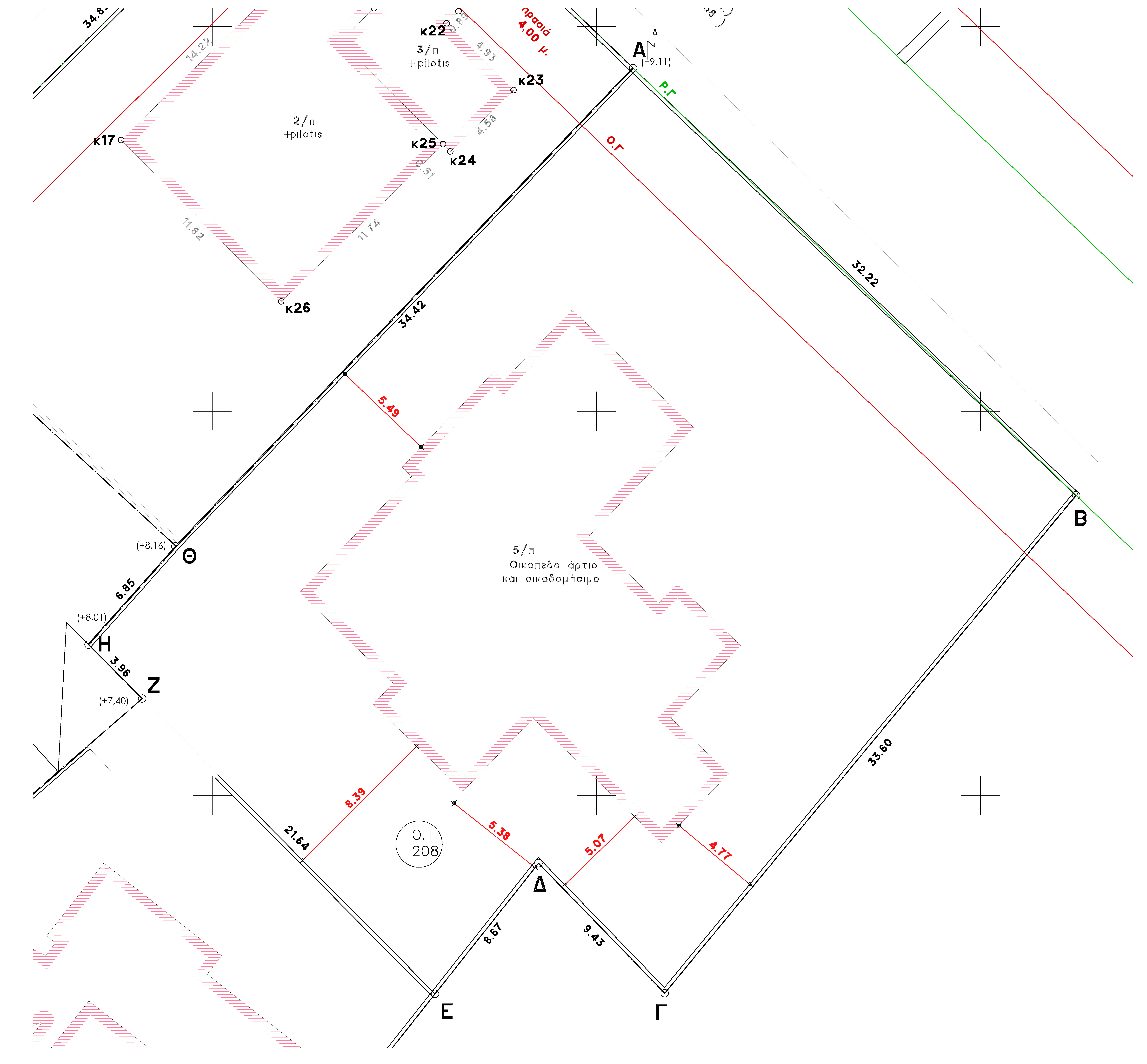

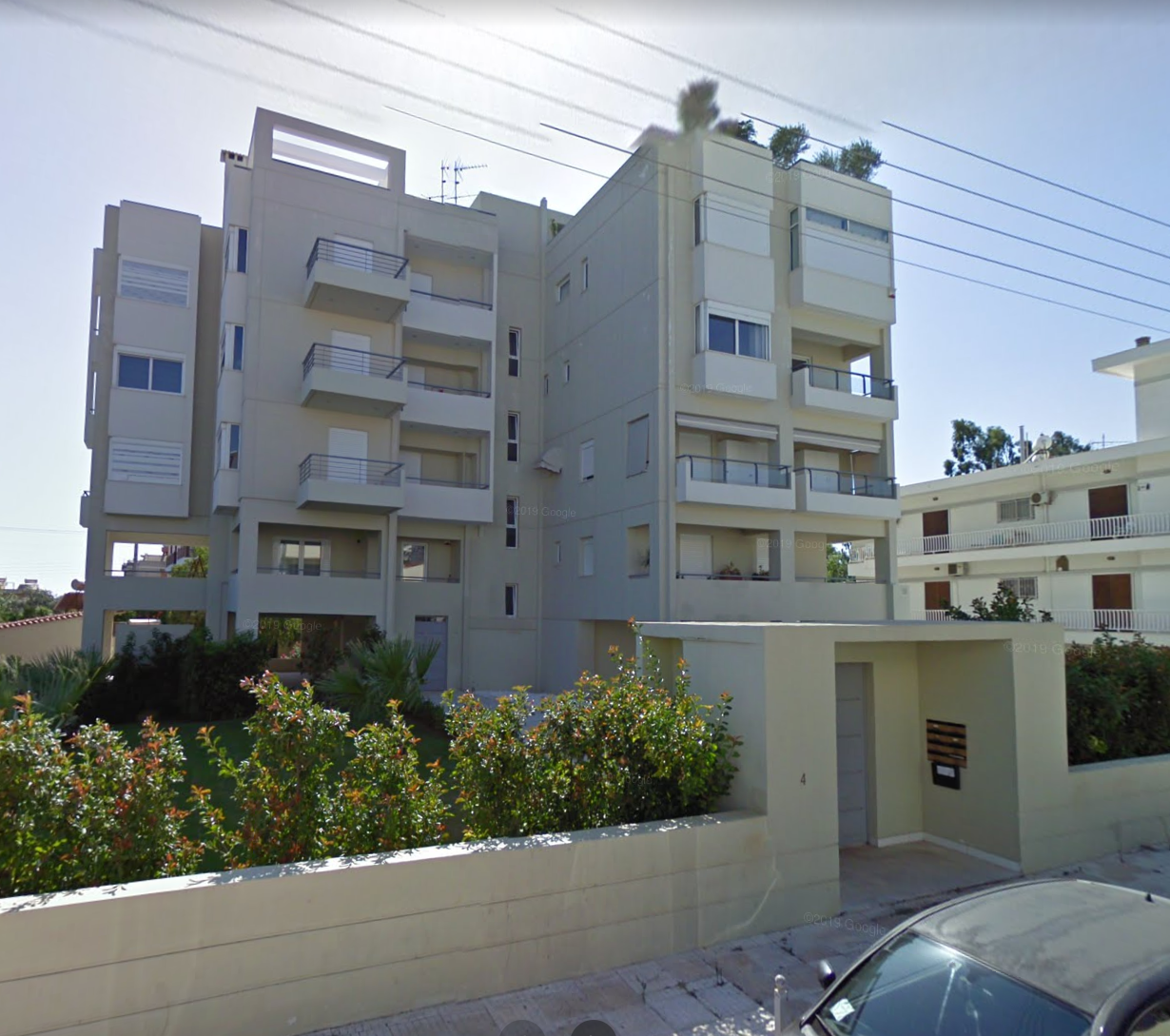

petros71 Δημοσιεύτηκε October 28, 2021 at 05:26 μμ Δημοσιεύτηκε October 28, 2021 at 05:26 μμ @kana δεν τους το έχω ρωτήσει, αλλά και αυτό που μου αναφέρεις είναι ένα ακόμα στοιχείο που θέλω να στηρίξω στην υπόθεση που κάνω. Επίσης βρήκα και ένα παλαιότερο παράδειγμα από τοπογραφικό που έχει κατατεθεί σε έγκυρη αδειοδότηση, συγκεκριμένα στη Βούλα. Δεν είναι το κτίριο που είχαμε μελετήσει τότε, αλλά ένα άλλο κτίριο του Ο.Τ. σε ενδιάμεσο οικόπεδο. Συγκεκριμένα αυτό: Δεν μου φαίνεται και τόσο παλιό. Σίγουρα πρέπει να έχει γίνει με ΓΟΚ. Το τοπογραφικό είναι αυτό: Με κόκκινο έβαλα εγω τώρα τις διαστάσεις και βλέπω οτι μόνο η πλευρά ΕΖ έχει τη μεγαλύτερη απόσταση, συνεπώς πρέπει να είναι το Δ. Η πλευρά ΓΔ έχει μήκος όπως οι υπόλοιπες πλάγιες αποστάσεις...
tetris Δημοσιεύτηκε October 29, 2021 at 05:16 πμ Δημοσιεύτηκε October 29, 2021 at 05:16 πμ 15 ώρες πριν, ΚΑΝΑ said: αλλά μεταξύ ΑΒ και ΕΔ πρέπει να προσθέσεις π.χ το Α' και το Ε' οπότε έχεις 6 πλευρές ΑΑ΄ Α΄Β ΒΓ ΓΔ ΔΕ' ΕΈ ναι διότι, όπως φαίνεται στο σχέδιο, στα σημεία επαφής με την Ο.Γ. υπάρχουν "σπασίματα"
Alazari Δημοσιεύτηκε October 29, 2021 at 05:42 πμ Συγγραφέας Δημοσιεύτηκε October 29, 2021 at 05:42 πμ (edited) @KANA Το <ΚΑΙ> όμως στην παράγραφο δεν δηλώνει απαραίτητη προϋπόθεση να πληρούνται και οι δύο όροι της πρότασης; Κατά την γνώμη μου έτσι όπως έχει συνταχθεί η πρόταση το γεγονός ότι δεν είναι πλάγιο όριο δεν το κάνει πίσω όριο. Πίσω όριο μεσαίου οικοπέδου είναι αυτό, που δεν έχει κανένα κοινό σημείο με τη ρυμοτομική γραμμή, το μέσο του απέχει τη μέγιστη απόσταση από τη ρυμοτομική γραμμή και δεν είναι πλάγιο όριο. Edited October 29, 2021 at 05:44 πμ by Alazari
ΚΑΝΑ Δημοσιεύτηκε October 29, 2021 at 05:46 πμ Δημοσιεύτηκε October 29, 2021 at 05:46 πμ (edited) Αν ίσχυε αυτό που λες τότε γιατί να υπάρχει στον ορισμό?? δες και τον ΓΟΚ 73 που αντίστοιχα όριζε 2. Πρόσθιον ή προσθία πλευρά ή πρόσωπον οικοπέδου καλείται η επί της κοινοχρήσου εκτάσεως πλευρά αυτού ήτοι το μεταξύ ταύτης και του οικοπέδου κοινόν όριον. 3. Οπίσθιον όριον οικοπέδου καλείται η περισσότερον απέχουσα και αντικειμένη προς το πρόσωπον αυτού οριακή πλευρά, ήτις δύναται να είναι γραμμή ευθεία, καμπύλη ή τεθλασμένη. Εις οικόπεδον τριγωνικού σχήματος έχοντος ως πλευράν το πρόσωπον αυτού και τας συναντωμένας μεταξύ των πλαγίας δεν υφίσταται οπίσθιον όριον του οικοπέδου. 4. Πλάγια όρια ή πλάγιαι πλευραί οικοπέδου καλούνται αι οριακαί γραμμαί του οικοπέδου αι ενούσαι τα αντίστοιχα άκρα του προσώπου και του οπισθίου ορίου αυτού, αίτινες δύνανται να είναι γραμμαί ευθείαι, καμπύλαι ή τεθλασμέναι. Εν περιπτώσει αμφισβητήσεως ως προς τον χαρακτηρισμόν πλευράς ως πλαγίας ή οπισθίας αποφαίνεται η οικεία αρχή. Edited October 29, 2021 at 05:49 πμ by ΚΑΝΑ

ΚΑΝΑ Δημοσιεύτηκε October 29, 2021 at 07:36 πμ Δημοσιεύτηκε October 29, 2021 at 07:36 πμ κι όμως αν στην περίπτωση σου (του πρώτου μηνύματός σου) έκτιζες αντί στο μπροστινό ορθογώνιο στο πίσω ορθογώνιο τότε οι 3 πλευρές θα θεωρούνταν ως πίσω όρια και μόνο αυτή της κοντινότερης προς το πρόσωπο θα θεωρούνταν πλάγια

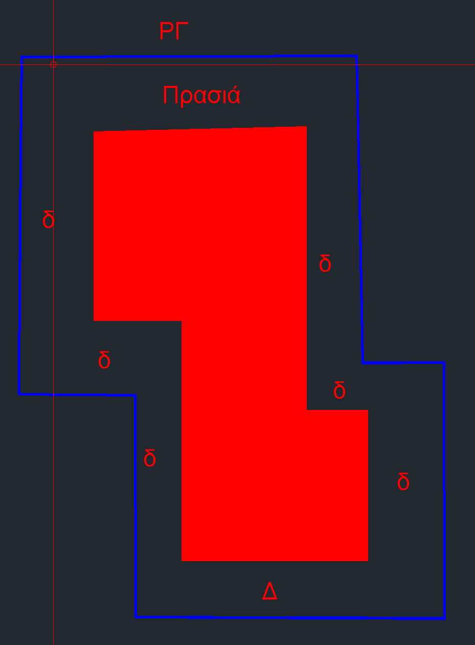

petros71 Δημοσιεύτηκε October 29, 2021 at 07:58 πμ Δημοσιεύτηκε October 29, 2021 at 07:58 πμ Μια παραλλαγή του σχήματος μου θα ήταν το παρακάτω: Δηλ αν "ξεχειλώσω" το οικόπεδο δεξιά-αριστερά και βάλω ένα κτίριο με διαφορετικό σχήμα, πάλι διίστανται οι απόψεις σχετικά με το τι είναι πίσω όριο; Δηλ. το πίσω όριο "παει" ανάλογα με το σχήμα του κτιρίου και τη θέση του; Δεν νομίζω.
