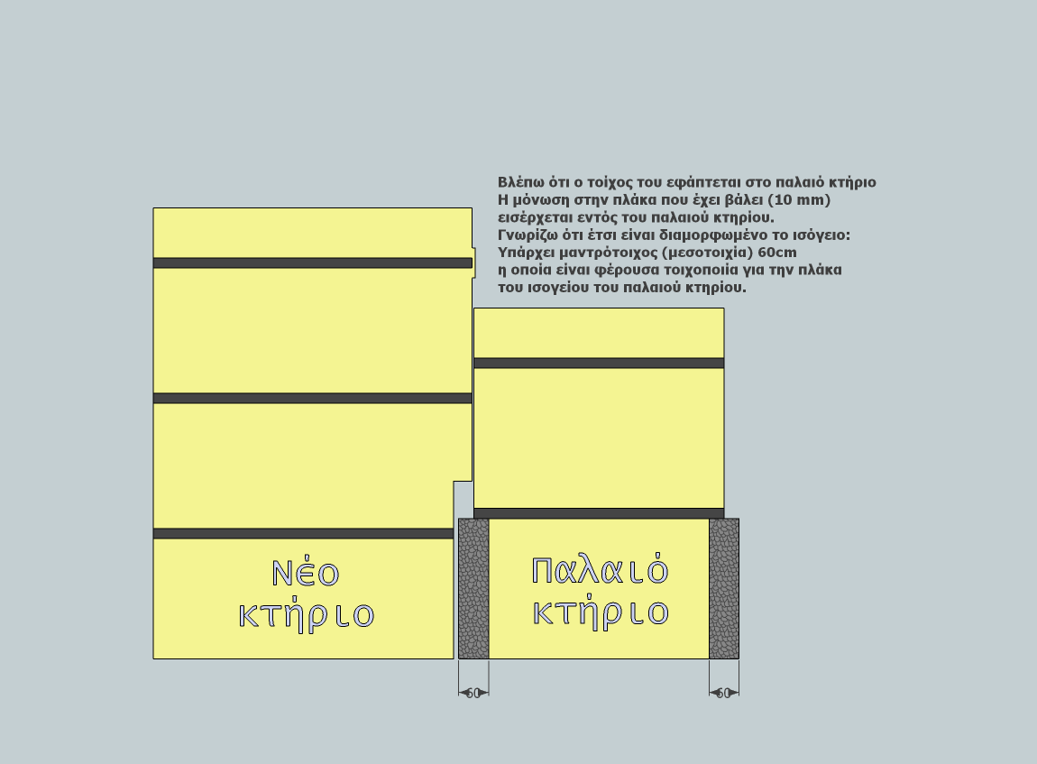

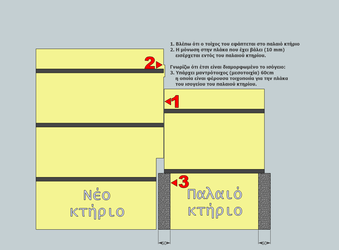

Λυσίμαχος Δημοσιεύτηκε Ιανουάριος 26 , 2018 Δημοσιεύτηκε Ιανουάριος 26 , 2018 (edited) Καλημέρα σε όλους. Παρακαλώ διαφωτίστε με για την περίπτωση του πατρικού μου σπιτιού.(Συνημμένο σχεδιάγραμμα)1. Βλέπω ότι ο τοίχος του εφάπτεται στο παλαιό κτήριο2. Η μόνωση στην πλάκα που έχει βάλει (10 mm) εισέρχεται εντός του παλαιού κτηρίου.3. Γνωρίζω ότι έτσι είναι διαμορφωμένο το ισόγειο: Υπάρχει μαντρότοιχος (μεσοτοιχία) 60cm ο οποίος αποτελεί φέρουσα τοιχοποιία για την πλάκα του ισογείου του παλαιού κτηρίου. Το παλαιό κτήριο έχει κολώνες για την πλάκα της ταράτσας.Υποθέτω ότι ο γείτονας έκτισε όπως δείχνω στο σχεδιάγραμμα.Σας φαίνονται όλα αυτά λογικά;Είναι συνηθισμένη πρακτική;Τι συμβαίνει με τον αντισεισμικό αρμό;Δεν ξέρω, ίσως γίνομαι παράλογος, αλλά το καλοκαίρι που επισκεύθηκα το σπίτι παρατήρησα ότι τα νερά που έριχνα λιμνάζαν σε ένα σημείο όπου τον χειμώνα δεν λιμνάζουν (η ταράτσα γενικά δεν "μαζεύει" νερά πουθενά).Υπάρχει περίπτωση το νέο κτήριο να ασκεί δυνάμεις στο παλιό; Υπάρχει περίπτωση το νέο κτήριο να "περιστρέφει" το παλιό δεδομένου ότι τα δύο κτήρια εφάπτονται όπως δείχνει το διάγραμμα μόνο στο μισό του βάθους του παλαιού κτηρίου. (Το παλαιό κτήριο έχει διπλάσιο περίπου βάθος από το νέο.Ευχαριστώ.Επαναλαμβάνω την προηγούμενη ανάρτηση με καλύτερο σχήμα και περισσότερες διευκρινήσεις. Παρακαλώ ας μου απαντήσει κάποιος.Καλημέρα σε όλους. Παρακαλώ διαφωτίστε με για την περίπτωση του πατρικού μου σπιτιού.(Συνημμένο σχεδιάγραμμα)Περιγράφω με βάση την αρίθμηση του σχεδίου:1. Από την ταράτσα βλέπω ότι ο τοίχος του νέου εφάπτεται στο παλαιό κτήριο2. Η μόνωση στην πλάκα που έχει βάλει στο νέο (10 mm) εισέρχεται εντός του νοητού ύψους του παλαιού κτηρίου.3. Γνωρίζω ότι έτσι είναι διαμορφωμένο το ισόγειο: Υπάρχει μαντρότοιχος (μεσοτοιχία) 60cm ο οποίος αποτελεί φέρουσα τοιχοποιία για την πλάκα του ισογείου του παλαιού κτηρίου. Το παλαιό κτήριο έχει κολώνες για την πλάκα της ταράτσας.Με βάση τα παραπάνω, υποθέτω ότι ο γείτονας έχτισε όπως δείχνω στο σχέδιο.Σας φαίνονται όλα αυτά λογικά;Είναι συνηθισμένη πρακτική;Τι συμβαίνει με τον αντισεισμικό αρμό;Η έννοια του αντισεισμικού αρμού περιορίζεται μονο στις επιπτώσεις από τις ταλαντώσεις των κτηρίων;Δεν ξέρω, ίσως γίνομαι παράλογος, αλλά το καλοκαίρι που επισκεύθηκα το σπίτι παρατήρησα ότι τα νερά που έριχνα λιμνάζαν σε ένα σημείο όπου τον χειμώνα δεν λιμνάζουν (η ταράτσα γενικά δεν "μαζεύει" νερά πουθενά).Υπάρχει περίπτωση το νέο κτήριο να ασκεί δυνάμεις στο παλιό; Υπάρχει περίπτωση το νέο κτήριο να "περιστρέφει" το παλαιό δεδομένου ότι τα δύο κτήρια εφάπτονται όπως δείχνει το διάγραμμα μόνο στο μισό του βάθους του παλαιού κτηρίου; (Το παλαιό κτήριο έχει διπλάσιο περίπου βάθος από το νέο).Ευχαριστώ. Μην κάνετε διαδοχικές δημοσιεύσεις. Για να πραγματοποιήσετε οποιαδήποτε αλλαγή στο περιεχόμενο του κειμένου ή για να συμπληρώσετε το μήνυμα που δημοσιεύσατε, χρησιμοποιείστε την εντολή "Επεξεργασία" (τα μηνύματά σας έχουν συγχωνευτεί).Παρακαλώ διαβάστε τους Κανόνες ΣυμμετοχήςPavlos33 Edited Ιανουάριος 28 , 2018 by Pavlos33
