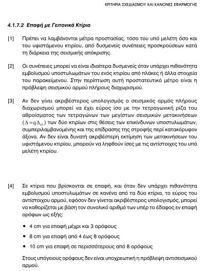

kfil Δημοσιεύτηκε September 25, 2024 at 03:28 μμ Δημοσιεύτηκε September 25, 2024 at 03:28 μμ Δες άρθρο 5 &3.7 του νέου κτιριοδομικου κανονισμού (ΔΑΟΚΑ/66006/2360/2023) όπου γράφει και για τις μεσοτοιχίες , το άρθρο 4.1.7.2 ΕΑΚ 2000 και την ΥΑ Δ17α/10/44/ΦΝ275 ( ΦΕΚΒ 270/2010). Αυτά ισχύουν σήμερα. 1

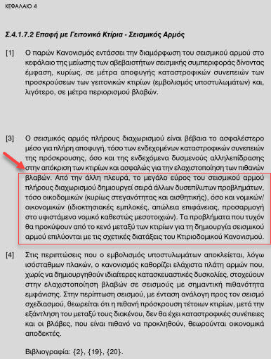

Pavlos33 Δημοσιεύτηκε November 28, 2024 at 08:40 πμ Δημοσιεύτηκε November 28, 2024 at 08:40 πμ Οι αναφορές που είχαμε για μέγιστη απόσταση ήταν σε τροποποιητική απόφαση του παλαιού κτιριοδομικού του 89. Αποφ-10256/1926/97 (ΦΕΚ-329/21-4-97) Τροποποίηση της Αποφ-3046/304/30-1-89 ι) Το κενό μεταξύ δύο κτιρίων, που υπερβαίνει το διπλάσιο του ελάχιστα απαιτούμενου εύρους του σεισμικού αρμού, όπως υπολογίζεται σύμφωνα με τις διατάξεις του κανονισμού αυτού, δεν θεωρείται σεισμικός αρμός. Στις καταργούμενες διατάξεις του νέου κτιριοδομικού δεν φαίνεται η ανωτέρω απόφαση να έχει καταργηθεί (πιθανώς εκ παραδρομής δεν αναφέρθηκε). Πάντως το πνεύμα του ΕΑΚ (σχόλια κανονισμού) ήταν να μην είναι αναιτιολόγητα μεγαλύτερου πλάτους ο σεισμικός αρμός από αυτόν που υπολογίζεται λόγω της σεισμικής μετακίνησης των δυο όμορων κτιρίων. Αριθμ. ΥΠΕΝ/ΔΑΟΚΑ/66006/2360 -Έγκριση Κτιριοδομικού Κανονισμού. ΦΕΚ 3985/Β/22.6.2023ΑΡΘΡΟ 38 ΚΑΤΑΡΓΟΥΜΕΝΕΣ ΔΙΑΤΑΞΕΙΣ Από την έναρξη ισχύος του παρόντος καταργούνται: α. Η υπ’ αρ. 3046/304/30-01-1989 απόφαση Αναπληρωτή Υπουργού Περιβάλλοντος, Χωροταξίας και Δημο- σίων Έργων «Κτιριοδομικός Κανονισμός» (Δ’ 59), όπως συμπληρώθηκε. β. Η υπ’ αρ. 49977/3068/27-06-1989 απόφαση Υπουργού Περιβάλλοντος, Χωροταξίας και Δημοσίων Έργων «Τροποποίηση της υπ’ αρ. 3046/304/30.1.1989 απόφασης «Κτιριοδομικός Κανονισμός» (Β’ 96/1989)» (Β’ 535). γ. Η υπό στοιχεία οικ. 52701/31-03-1997 απόφαση Υπουργού Περιβάλλοντος, Χωροταξίας και Δημοσίων Έργων «Τροποποίηση του άρθρου 25 της 3046/304/3.2.1989 (Δ’ 59) απόφασης περί Κτιριοδομικού Κανονισμού» (Δ’ 380). δ. Η υπό στοιχεία οικ. 59283/02-07-2002 απόφαση Υπουργού Περιβάλλοντος, Χωροταξίας και Δημοσίων Έργων «Συμπλήρωση της παραγράφου 3 του άρθρου 2 της υπ’ αρ. 3046/304/30.1.1989 απόφασης Υπουργού ΠΕ.ΧΩ.Δ.Ε. “Κτιριοδομικός Κανονισμός”» (Δ’ 558). ε. Η υπό στοιχεία οικ. 12472/21-03-2005 απόφαση Υπουργού Περιβάλλοντος, Χωροταξίας και Δημοσίων Έργων «Συμπλήρωση της παρ. 3 του άρθρου 2 της υπ΄αρ. 3043/ 304/89 «Κτιριοδομικός Κανονισμός» (Δ’59/1989)» (Δ’ 366). στ. Η υπ’ αρ. 49731/15-11-2010 απόφαση Αναπληρωτή Υπουργού Περιβάλλοντος, Ενέργειας και Κλιματικής Αλλαγής «Τροποποίηση του άρθρου 25 της υπ’ αρ. 3046/ 304/1989 απόφασης Αναπληρωτή Υπουργού ΠΕΧΩΔΕ (Δ΄ 59) ’’Περί Κτιριοδομικού Κανονισμού’’» (ΑΑΠ 498). 1
kfil Δημοσιεύτηκε November 28, 2024 at 08:55 πμ Δημοσιεύτηκε November 28, 2024 at 08:55 πμ Κατά την γνώμη μου δεν μπορείς να μην έχεις μεγίστη απόσταση αντισεισμικού αρμού διαφορετικα καταργείται η έννοια της απόστασης Δ . Π.χ αν αφήσεις αρμό 1 μέτρο είσαι ο.κ;; Εξ ου και η προαναφερθείσα απόφαση για το πότε δεν θεωρείται αντισεισμικός αρμός και δεν έχει καταργηθεί. 1
