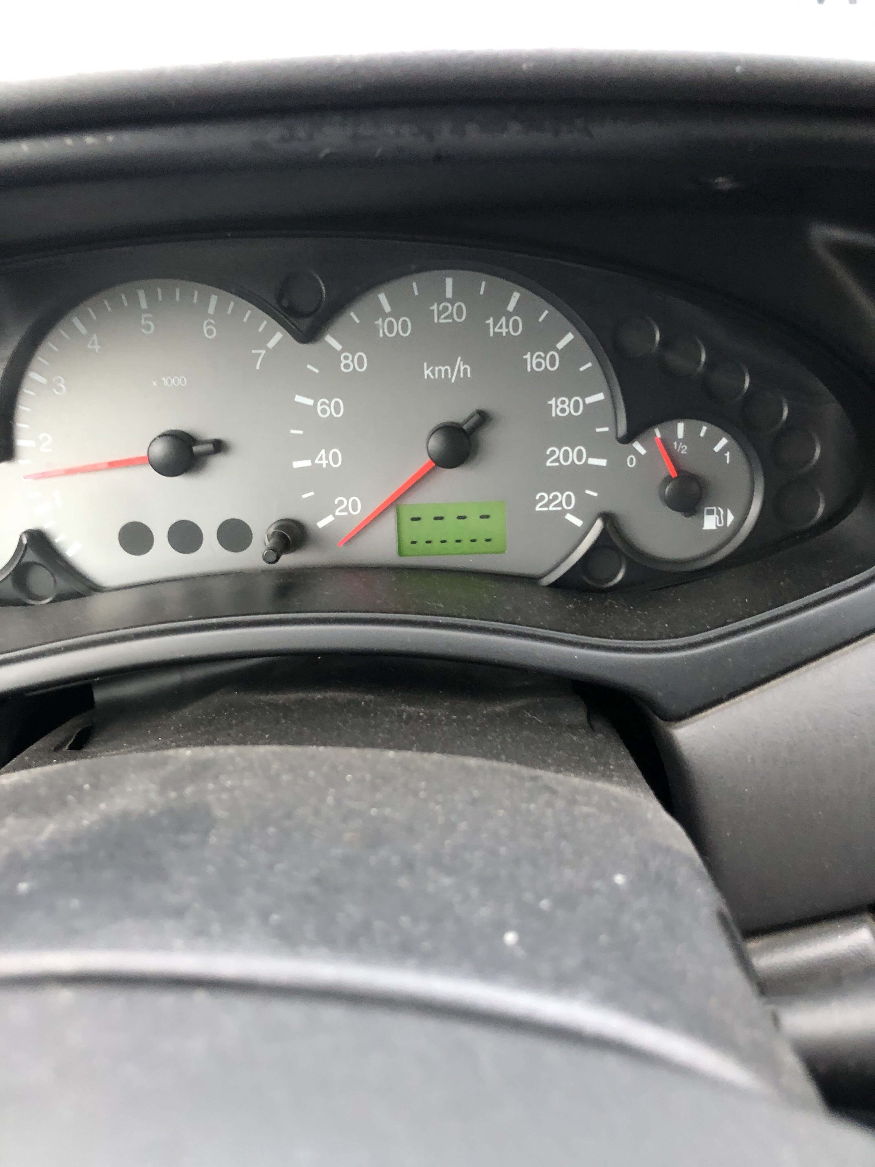

anthony080470 Δημοσιεύτηκε Νοέμβριος 17 , 2021 Share Δημοσιεύτηκε Νοέμβριος 17 , 2021 (edited) Καλησπέρα σας το τελευταίο διάστημα το αυτοκίνητο μου παρουσιάζει το εξής πρόβλημα. Ενώ μετά τον έλεγχο του αυτοκινήτου ηλεκτρικά ήτανε όλα OK το τελευταίο διάστημα είτε κατά την εκκίνηση του αυτοκινήτου είτε κατά την πορεία του μηδενίζει ο χιλιομετρητής και το καντράν έχει αλλαχτεί ο πολλαπλασιαστής είναι καινούργιος απλά δεν μπορώ να καταλάβω τι είναι αυτό που μηδενίζει Ενώ μετά τον έλεγχο του αυτοκινήτου ηλεκτρικά ήτανε όλα OK το τελευταίο διάστημα είτε κατά την εκκίνηση του αυτοκινήτου είτε κατά την πορεία του, μηδενίζει ο χιλιομετρητής και το καντράν. Έχει αλλαχτεί ο πολλαπλασιαστής είναι καινούργιος, απλά δεν μπορώ να καταλάβω τι είναι αυτό που κάνει διακοπή και μηδενίζει τα όργανα. Μπορεί κάποιος να βοηθήσει κάτι;; Edited Νοέμβριος 17 , 2021 by anthony080470 Link to comment Share on other sites More sharing options...
antloukidis Δημοσιεύτηκε Νοέμβριος 18 , 2021 Share Δημοσιεύτηκε Νοέμβριος 18 , 2021 Κάποια φίσα δεν έχει κουμπώσει καλά. Θα πρότεινα να ξεκινήσεις τον έλεγχο από τη φίσα πίσω από το καντράν (ξεκουμπώνεις και ξανακουμπώνεις προσεκτικά) Link to comment Share on other sites More sharing options...
VirusX2 Δημοσιεύτηκε Νοέμβριος 18 , 2021 Share Δημοσιεύτηκε Νοέμβριος 18 , 2021 Θα συμφωνήσω με τον συνάδελφο και θα πω ότι εάν το πρόβλημα εμβανιστηκε αμέσως μετά την αλλαγή καντράν, τότε ίσως οφείλεται στον έλεγχο που κάνει το immobilizer και χρειάζεται proxi alignment. Περισσότερα στον μάστορα σας! Link to comment Share on other sites More sharing options...
