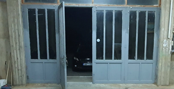

persepolis88 Δημοσιεύτηκε Δεκέμβριος 13 , 2021 Share Δημοσιεύτηκε Δεκέμβριος 13 , 2021 Καλησπέρα, Άνοιξα νεο θέμα καθώς έψαξα πολλή ώρα χωρίς να βρω κάποιο κατάλληλο να κάνω την ερώτησή μου. Ετοιμάζομαι για πιστοποιητικό πυροπροστασίας σε εργαστήριο με την ΚΥΑ 136860-1673-Φ15-2018 (μεταποιητικές). Η πόρτα είναι αυτό το ερείπιο της φώτο, πως το χειριζόμαστε στο τμήμα Δ. Πυροδιαμερισματοποίηση του Εντύπου? Πως βρίσκω δείκτη πυραντίστασης? Από ΚΥΑ, Αρ.5 παρ.2: Τα φέροντα δομικά στοιχεία, τα στοιχεία του περι- βλήματος των πυροδιαμερισμάτων, καθώς και τα περι- βλήματα πυροπροστατευμένων οδεύσεων διαφυγής, πρέπει να έχουν τον ελάχιστο δείκτη πυραντίστασης, σύμφωνα με τον Πίνακα 4. Οι πόρτες είναι στοιχεία του περιβλήματος, σωστά? Ευχαριστώ Link to comment Share on other sites More sharing options...
Didonis Δημοσιεύτηκε Δεκέμβριος 13 , 2021 Share Δημοσιεύτηκε Δεκέμβριος 13 , 2021 η πόρτα αυτή δεν έχει πυραντίσταση.... (για προσάναμμα μάλλον κάνει) Σε ειδικές περιπτώσεις θα μπορούσε να αναζητηθεί "αναβάθμιση" της με υγρά εμποτισμού που ανεβάζουν τον δείκτη πυραντοχής + τα υαλοστάσια αλλά και δεν το έχω κάνει και δεν νομίζω πως αξίζει να γίνει, αντί για πλήρη αντικατάσταση. 1 Link to comment Share on other sites More sharing options...
Elec Sakis Δημοσιεύτηκε Δεκέμβριος 14 , 2021 Share Δημοσιεύτηκε Δεκέμβριος 14 , 2021 Πόση είναι η απόσταση αυτής της πλευράς του κτιρίου σου από άλλα κτίρια (ή από τα όρια του γηπέδου σου); 1 Link to comment Share on other sites More sharing options...
persepolis88 Δημοσιεύτηκε Δεκέμβριος 14 , 2021 Συγγραφέας Share Δημοσιεύτηκε Δεκέμβριος 14 , 2021 Η απόσταση από το όριο του γηπέδου είναι περίπου 12 μ. Το κτίριο είναι ισόγειο και υπάρχει και άλλο πυροδιαμέρισμα από επάνω. Δεν έχω καταλάβει, υπάρχει απαίτηση η πόρτα να ικανοποιεί τον ελάχιστο Δ.Π. του Πιν.4 (90')? Link to comment Share on other sites More sharing options...
Elec Sakis Δημοσιεύτηκε Δεκέμβριος 14 , 2021 Share Δημοσιεύτηκε Δεκέμβριος 14 , 2021 Έτσι όπως βλέπω τη φωτογραφία, Δεν χρειάζεται να είναι πυράντοχη η εξωτερική πόρτα (τελική έξοδος) εφόσον ικανοποιούνται οι απαιτήσεις του σχήματος 3 (απόσταση από ανοίγματα άλλου πυροδιαμερίσματος). Ωστόσο θα ''προτιμούσα'' η τελική μου έξοδος να μην είναι ξύλινη βαμμένη με βερνίκι, για ευνόητους λόγους. 1 Link to comment Share on other sites More sharing options...
persepolis88 Δημοσιεύτηκε Δεκέμβριος 14 , 2021 Συγγραφέας Share Δημοσιεύτηκε Δεκέμβριος 14 , 2021 Σε ευχαριστώ. Κι εγώ αυτό καταλαβαίνω διαβάζοντας την παρ. 1 του αρ. 5, ότι δηλαδή η πόρτα θα έπρεπε να είχε Δ.Π. αν ήταν κοντά σε άνοιγμα γειτονικού πυροδιαμερίσματος. Θα τη δώσω έτσι τη μελέτη κι αν δεν είναι σωστό ας μου τη γυρίσουν. Link to comment Share on other sites More sharing options...
