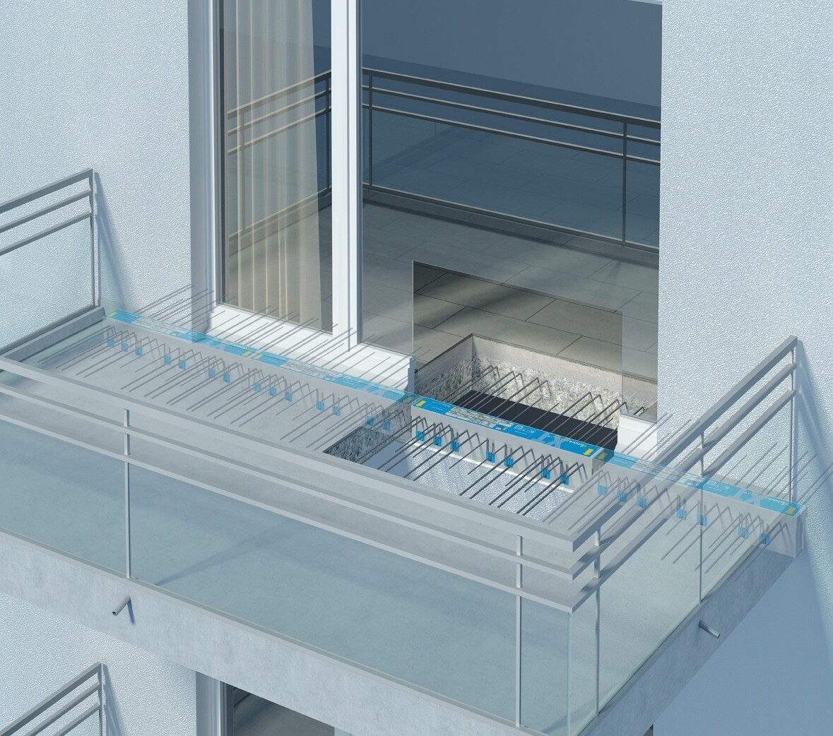

Yorgi Δημοσιεύτηκε October 8, 2023 at 04:04 μμ Δημοσιεύτηκε October 8, 2023 at 04:04 μμ (edited) Προφανώς και είναι θερμογεφυρα η πλάκα. Στο εξωτερικό το έχουν σκεφτεί αυτό που ρωτάς και γ αυτό υπάρχει το λεγόμενο ISO-KORB, στην ουσία διακόπτεται η πλάκα αλλά συνέχιζει ο οπλισμός στον πρόβολο και ενδιάμεσα συνεχίζει η κατακόρυφη μόνωση. Αν δεν κάνω λάθος κάπου το πει πάρει το μάτι μ και στην Ελλάδα σε κάποια οικοδομή. Αναρωτιέμαι αν μπορεί να μας πει κάποιος πολ. μηχανικός τη στατικότητα της λύσης αυτής στην Ελλάδα. Edited October 8, 2023 at 04:05 μμ by Yorgi
pliarch Δημοσιεύτηκε December 6, 2023 at 01:39 μμ Δημοσιεύτηκε December 6, 2023 at 01:39 μμ Μην μπερδευουμε το "Θα κρυώσει το σπίτι" με την υπαρξη θερμογεφυρας. Kurkosdr αν και μη μηχανικος έχεις απολυτο δικιο - ναι θα δημιουργηθεί θερμογέφυρα μιάς και η πλακα είναι συνεχόμενο υλικό εκτός και αν παρεμβληθεί μόνωση όπως στο παραάδειγμα του Yorgi. Οπουδήποτε διακόπτεται το θερμικό κέλυφος του κτιρίου μπορεί να υπάρξει θερμογέφυρα (Συναρμογές πόρτας παράθυρου, διατρηση ΗΜ δικτύων, Συναρμογές τοίχων με πλάκες κλπ ). Τώρα άν θα δημιουργηθεί πρόβλημα στην κατασκευή είναι άλλη ιστορία, καλό είναι να μην γενικέυουμε γιατί δεν έχει παντου το ωραίο Αττικό κλίμα - υπάρχουν και η Κοζάνη και τα Γρεβενά. Συχνά βλεπουμε τις "ζωγραφιές" σε τοίχους και οροφές και αγνοούμε πως προκαλούνται από συγκέντρωση υγρασίας σε επιφάνειες που δεν "αναπνέουν" σωστά ή από θερμογέφυρες.
