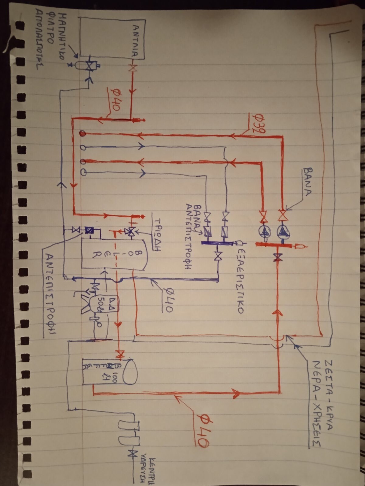

Giannispout Δημοσιεύτηκε January 4, 2022 at 09:50 μμ Δημοσιεύτηκε January 4, 2022 at 09:50 μμ (edited) Πρόσφατα τοποθέτησα μια αντλια θερμότητας κ έχω κάποιες απορίες με τη σωστή λειτουργία τις.καταρχήν έχω δοχείο buffer κ δυο κυκλοφορητες (εκτός τον κυκλοφορητη τις αντλίας ) που στέλνει ο καθένας στα δυο κυκλώματα που έχω στο σπιτι κ προς το παρών δεν έχω βάλει θερμοστάτη δουλευει συνέχεια η αντλια στους 35 βαθμούς (ενδοδαπεδια) κ έχω στο σπιτι 25 βαθμούς η απορία μου είναι πως ο Ηδραυλικος μου είπε πως πρέπει να βαλω δυο θερμοστατες για κάθε κύκλωμα κ θα ελέγχουν τον εκάστοτε κυκλοφορητη είναι σωστό να γίνει έτσι η θα έχω προβλήματα ;;; Ευχαριστω για κάθε απάντηση εκ των προτέρων . Edited January 4, 2022 at 09:57 μμ by Giannispout

Giannispout Δημοσιεύτηκε January 5, 2022 at 09:22 μμ Συγγραφέας Δημοσιεύτηκε January 5, 2022 at 09:22 μμ 19 ώρες πριν, kcher said: Πώς ακριβώς είναι η εγκατάσταση; Μήπως είναι δυώροφο, οπότε κάθε κυκλοφορητής τροφοδοτεί έναν ξεχωριστό όροφο; Όχι είναι δυο επίπεδα σαλόνι με κουζίνα μαζί κ ένα αλλο τα υπνοδωμάτια 11 ώρες πριν, Giannispout said: Όχι είναι δυο επίπεδα σαλόνι με κουζίνα μαζί κ ένα αλλο τα υπνοδωμάτια Έχει δυο εναλλάκτες ένα για κάθε επίπεδο 11 ώρες πριν, Giannispout said: Έχει δυο εναλλάκτες ένα για κάθε επίπεδο
antloukidis Δημοσιεύτηκε January 6, 2022 at 07:34 πμ Δημοσιεύτηκε January 6, 2022 at 07:34 πμ Χωρίς ένα διάγραμμα.... προσωπικά δεν βγάζω άκρη! On 4/1/2022 at 11:50 ΜΜ, Giannispout said: .... είναι σωστό να γίνει έτσι η θα έχω προβλήματα ;;; Για να γράφετε εδώ, μάλλον έχετε ήδη κάποιο πρόβλημα, που δεν μας το λέτε! Με αυτό που σας λέει ο Ηδραυλικός...., τι προσπαθείτε να πετύχετε??? Προφανώς... Μηχανολόγος δεν ασχολήθηκε με την εγκατάσταση! 1

Giannispout Δημοσιεύτηκε January 8, 2022 at 09:54 πμ Συγγραφέας Δημοσιεύτηκε January 8, 2022 at 09:54 πμ On 6/1/2022 at 9:34 ΠΜ, antloukidis said: Χωρίς ένα διάγραμμα.... προσωπικά δεν βγάζω άκρη! Για να γράφετε εδώ, μάλλον έχετε ήδη κάποιο πρόβλημα, που δεν μας το λέτε! Με αυτό που σας λέει ο Ηδραυλικός...., τι προσπαθείτε να πετύχετε??? Προφανώς... Μηχανολόγος δεν ασχολήθηκε με την εγκατάσταση! Όχι δεν έχω κάποιο πρόβλημα δουλευει μια χαρα ρωτάω αν είναι σωστό η θερμοστατες να κόβουν τους κυκλοφορητες
antloukidis Δημοσιεύτηκε January 8, 2022 at 10:12 πμ Δημοσιεύτηκε January 8, 2022 at 10:12 πμ (edited) Χωρίς να γνωρίζω την εγκατάσταση, πιστεύω ναί! (τι άλλο να κόβουν???) Υ.Γ. Τα boiler πώς και πότε τροφοδοτούνται??? Edited January 8, 2022 at 10:54 πμ by antloukidis
Giannispout Δημοσιεύτηκε January 8, 2022 at 12:47 μμ Συγγραφέας Δημοσιεύτηκε January 8, 2022 at 12:47 μμ 2 ώρες πριν, antloukidis said: Χωρίς να γνωρίζω την εγκατάσταση, πιστεύω ναί! (τι άλλο να κόβουν???) Υ.Γ. Τα boiler πώς και πότε τροφοδοτούνται??? Με τριοδη Βάνα από την αντλια όταν υπάρχει ζήτηση ζεστού νερού χρήσης
Giannispout Δημοσιεύτηκε January 8, 2022 at 12:53 μμ Συγγραφέας Δημοσιεύτηκε January 8, 2022 at 12:53 μμ Μόλις τώρα, Giannispout said: Με τριοδη Βάνα από την αντλια όταν υπάρχει ζήτηση ζεστού νερού χρήσης
