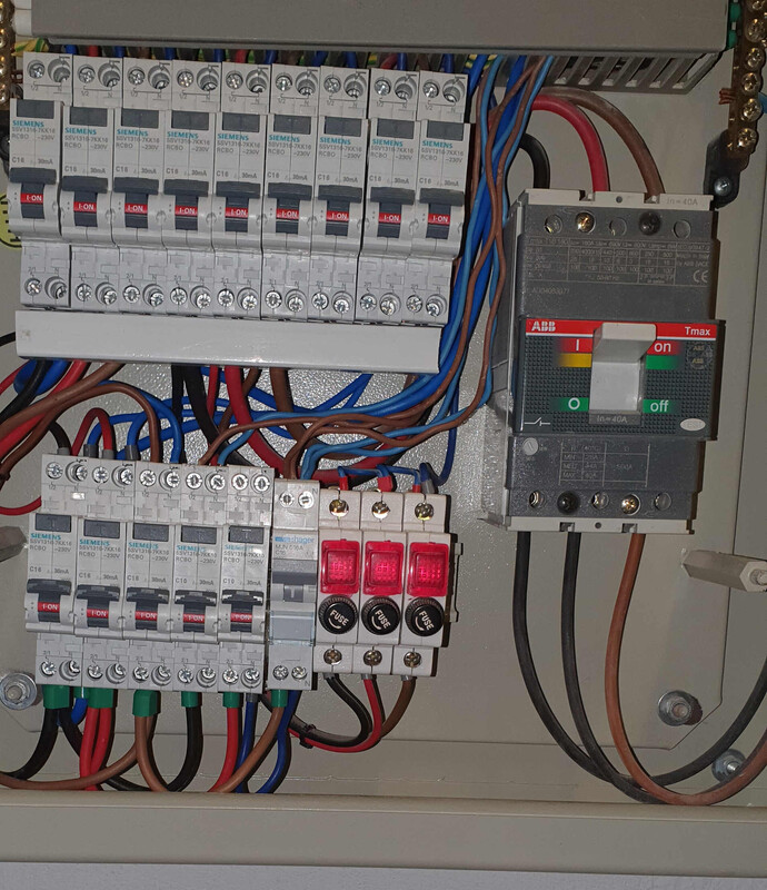

gedia Δημοσιεύτηκε January 11, 2022 at 06:55 πμ Δημοσιεύτηκε January 11, 2022 at 06:55 πμ (edited) Καλημέρα σε όλους, Θα ήθελα να θέσω κάποιες ερωτήσεις για την ορθή και ασφαλή χρήση συσκευών σε ηλεκτρολογικό πίνακα όταν υπάρχει ανάγκη εξοικονόμησης χώρου. Συγκεκριμένα, θα ήθελα τα σχόλιά σας για τις παρακάτω δύο αποκλίσεις από το σύνηθες: Χρήση RCBO αντί για γενική ασφάλεια + RCCB. Γενικά το RCBO απ'όσο έχω διαβάσει συστήνεται για την προστασία υποπινάκων ή απομόνωση κρίσιμων κυκλωμάτων ώστε αυτά να μην επηρεάζονται από βλάβες σε άλλα κυκλώματα. Υπάρχει κάποιος λόγος που δεν χρησιμοποιούνται RCBO κατάλληλων προδιαγραφών προς αντικατάσταση των διακριτών συσκευών γενικής ασφάλειας και RCCB σε απλές οικιακές εγκαταστάσεις; Παράλειψη γενικού διακόπτη. Από τη στιγμή που MCBs, RCCBs, RCBOs και Switch Disconnectors πλέον σύμφωνα με τους κατασκευαστές έχουν την ίδια μηχανική αντοχή (π.χ. για την ABB στους περισσότερους κωδικούς 20000 κύκλοι on/off μηχανική αντοχή και για τις τέσσερις κατηγορίες συσκευών), έχει ο διακριτός διακόπτης κάποιο άλλο ρόλο πέραν της πρακτικότητας (π.χ. δυνατότητα παρέμβασης κλείνοντας τον γενικό διακόπτη του πίνακα χωρίς να χρειάζεται να μεταβεί ο εγκαταστάτης στο μετρητή της εγκατάστασης για απομόνωση του κυκλώματος από εκεί); Για τα παραπάνω, ακόμη κι αν δεν δημιουργείται πρόβλημα στην ασφάλεια της εγκατάστασης ή στην προστασία ανθρώπων και κατοικίδιων με αυτές τις επιλογές, υπάρχει ρυθμιστικός περιορισμός που να μην επιτρέπει την παράληψη ή αντικατάσταση αυτών των διατάξεων; Ευχαριστώ! Γιώργος Edited January 11, 2022 at 11:31 μμ by miltos Επεξεργασία τίτλου Θέματος
