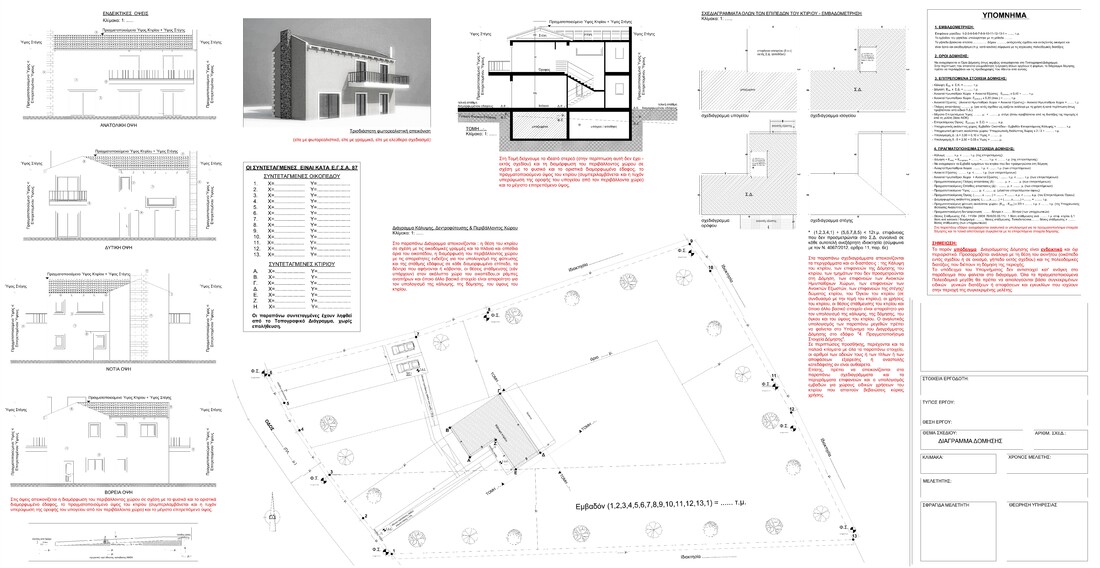

ΚΑΝΑ Δημοσιεύτηκε January 24, 2022 at 06:23 πμ Δημοσιεύτηκε January 24, 2022 at 06:23 πμ καλημέρα σας Ας υποθέσουμε ότι υπέβαλα άδεια κατηγορίας 3 με τα ίδια δεδομένα του υποδείγματος δόμησης που ήταν αναρτημένο στο ΥΠΕΝ που είναι αυτό ή αυτό ΔΙΑΓΡΑΜΜΑ+ΔΟΜΗΣΗΣ+(2) 21-3-13 NEO.pdf εξετάστε την και πείτε αν θα με ανακαλούσατε την Ο.Α ή όχι ???
karanus Δημοσιεύτηκε January 25, 2022 at 06:27 μμ Δημοσιεύτηκε January 25, 2022 at 06:27 μμ Ευτυχώς δεν θέλουν να ανοίξουν τους ασκούς του Αιόλου...Το βρίσκω σε σωστή κατεύθυνση. [...... Ο έλεγχος περιορίζεται στην ορθή αντιστοίχιση των αναγραφόμενων μεγεθών που περιέχονται στα σχέδια των ήδη εκδοθεισών οικοδομικών αδειών και τα σχέδια που συνοδεύουν δηλώσεις υπαγωγής σε νόμους αυθαιρέτων, με αυτά που αποτυπώνονται στο διάγραμμα κάλυψης....] . Όπως και αυτό [...Εφόσον στη συνέχεια αρθούν οι ανωτέρω παρατηρήσεις με συμπλήρωση των απαιτούμενων στοιχείων ή με αναθεώρηση της οικοδομικής αδείας εντός τριάντα (30) ημερολογιακών ημερών, δεν επιβάλλονται κυρώσεις και πρόστιμα κατά του μελετητή και του ιδιοκτήτη.]
